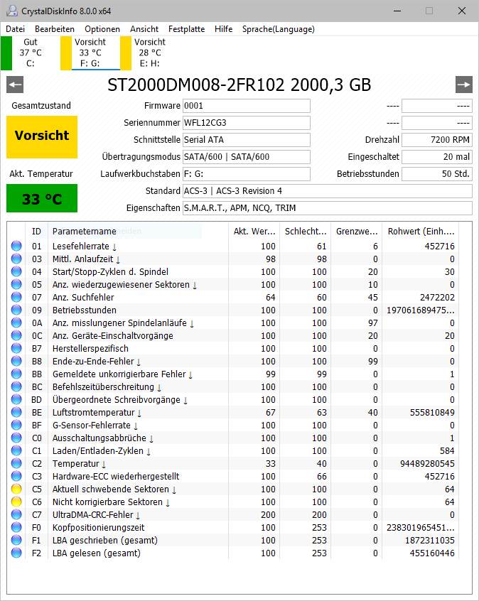

Neue Platte ist heute gekommen und ist so weit Fehlerfrei. Mal schauen, wie sie sich in den nächsten Tagen entwickelt. Aber ich hoffe, ich kann nun endlich meinem alten Datengrab auf wiedersehen sagen. Das ist nämlich auch nicht mehr ganz fit.
crystal-disk-info-screenshot2-png.1034040
Nochmals danke für eure Hilfe.

Da bin ich wieder... Die neue Platte hat genau 2 Stunden gehalten und hat dann ihren Hut genommen. Beim Verschieben von Daten hat sich die Platte aufgehängt und den ganzen Rechner gleich mitgenommen. Nach nem Reset hat die Platte angefangen laut zu klicken und ließ sich nicht mehr initialisieren. Also wieder mal umtauschen. Ich bin mir sicher, dass die nächste genau so schnell verrecken wird. Dann kann ich mir mein Geld zurück holen und mir was ordentliches von WD holen und nicht mehr diesen Seagate Schrott ertragen.
Es gibt übrigens keinen logischen Grund, weshalb es an meiner Hardware liegen sollte, ich habe diese Möglichkeit so weit ich kann geprüft. Ich werte also jede Spekulation in dieser Richtung als shitpost.

So einen Absturz hatte ich bisher auch noch nie. Die Platte war bei 100% Auslastung, hat aber nichts mehr gemacht. Irgend wann hat dann alles gestreikt. Konnte keine Programme mehr öffnen oder sonst irgendwas machen. Ich hab mir zwischendurch nen Kaffee geholt und in der Zeit ist genau eine Aktion durch gekommen. Da habe ich dann den Rechner per Reset abgewürgt und nach dem Neustart hat die Platte nur noch geklickt und war nicht mehr zu initiieren. Wenn ich die Platte als gpt initiieren wollte, kam ne Fehlermeldung, dass die Speichermenge zu gering wäre und bei mbr (was bei 8TB eh keinen Sinn macht) kam die klassische Fehlermeldung, wenn die mbr Sektoren kaputt sind. Habe dann versucht die wiederherzustellen. Hat nicht geklappt. Also Retoure... Btw die Platte war zumindest komplett eingeschweißt, aber das muss nichts heißen.

3. Das Seltsame ist ja, dass ich meine alte Platte raus nehme und die neue da einstecke, wo die alte war. Weil ich ja bereits eine Platte zurückgeschickt habe, war auch meine alte Platte wieder an diesem Port und an diesem Stromkabel und das für mindestens 1 1/2 Wochen. Meine Alte Platte, wenn auch schon angeschlagen (Siehe screenshot weiter oben), läuft einwandfrei weiter. Es macht zwar nicht wirklich Sinn, aber ich habe den Verdacht, dass es möglicherweise an der Menge und/oder Art an Daten liegt, die ich verschiebe. Ich will meine alte Platte ersetzen, also versuche ich jedes mal den gesamten Inhalt meiner alten Platte auf die neue zu schieben. Das hat bei der ersten zwar noch geklappt, aber als ich dann noch mal eine große Ladung Daten bewegen wollte, hat die ihren Geist aufgegeben. Bei der zweiten habe ich ca 1/3 der alten Platte geschafft und dann war Ende. Aber Sinn macht es nicht. Das sind schließlich bloß Filme, Bilder, Dokumente und eine paar .zip Dateien. Also nichts besonderes. Es könnte aber sein, dass der Windows Explorer schuld ist. Vielleicht belastet der die Platte auf eine Art und Weise, die ihr nicht gefällt. Ich denke, ich werde bei der nächsten Platte mal ein Programm verwenden, das extra für das verschieben von größeren Datenmengen gedacht ist.
4. Die Seriennummern sind verschieden. Allerdings gibt es Programme, mit denen man diese ändern kann. Muss also nicht viel heißen.
5. Das ist durchaus möglich. Ich hab schon bei der ersten Platte gedacht, dass die Verpackung nicht gerade Stoßsicher ist und die zweite war auch nicht gerade besser. Die erste war von einer Seite mit Luftpolstern geschützt, aber auf der anderen Seite war gar nichts. Die zweite war in einer Luftpolstertasche, was schon besser ist, aber auch nicht wirklich ausreichend.

3. Es kann aber trozdem am PC liegen und nicht am Netzteil ,die HDD Tools lesen zwar alle HDD Daten Richtig aus, das besagt aber noch lange nichts darüber aus das die HDD von der PC HW auch Richtig erkannt wird.
Die Neue Platte ist wesentlich Größer als die Alte ,
es kann sehr gut sein dass das Bios der verbaute HDD Controller die Neue HDD nicht Richtig erkennt daher diese Fehler, es ist nichts kaputt PC kennt erkennt
nur die sehr Große HDD nicht Richtig .
schau mal im Bios nach ob die HDD Richtig erkannt wird von der PC Hardware nahezu Richtigen Festplatten Größe .
Wenn es das sein sollte was ich bald auch vermute ,
versuchen ob man die HDD Parameter manuell im Bios eintragen kann,
oder Alte HDD wieder rein als System Platte , und ein Ext. USB2/3 Gehäuse besorgen wo der Controller auch Große HDDs mit 8 TB unterstützt wenn es das sein sollte ?

"Ich habe mir vor kurzem eine 8TB HDD als Datengrab zugelegt" ,Deine Alte HDD ist wesentlich kleiner und macht keine Probleme !
die HDD Tools lesen zwar alle HDD Daten Richtig aus das besagt aber noch lange nichts darüber aus das die HDD von der PC HW auch Richtig erkannt wird.
es kann sehr gut sein dass das Bios und der verbaute HDD Controller die Neue HDD einfach nicht Richtig erkennt und daher diese Fehler,
schau man im Bios selber nach ob die HDD Richtig erkannt wird von der PC Hardware auch nahezu mit der Richtigen Festplatten Größe .
Es ist nun mal so das man nicht immer X-beliebige Große HDD einfach so anschließen kann, das geht machal eben nicht wenn die PC HW das Bord der Controller das nicht Richtig unterstützt .
Lösung Alte HDD wieder rein und ein Ext. USB2/3 Gehäuse besorgen wo der Controller auch Große HDDs mit 8 TB unterstützt wenn es das sein sollte ?
Das MB sollte zumindest modern genug sein, um ohne Probleme mit der Festplatten Größe zurecht zu kommen. Verbaut ist ein MSI Gaming M5 mit Z170A Chip.
Mit der aktuellen Platte kann ich im UEFI leider nichts mehr checken weil die tot ist. Die klickt nur noch. Wenn dann muss ich warten bis der Ersatz eingetroffen ist.
