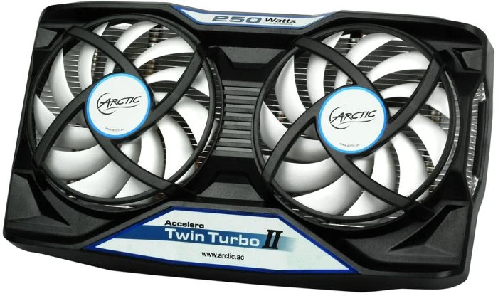

So habs ich damals gemacht
Gibts heute leider nicht mehr und steht auch preislich in keinem Verhältnis zu den € 10,-
