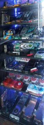

Ja genau.
Aber ich Sammle GPus und hin und wieder baue ich verschiedene bzw ne andere ein. 😁
Hab noch die Nvidia 7800GS mit 512MB
Aber die hat keine DX10.
Selbstverständlich hab ich auch zeitlich passendere. 😉
