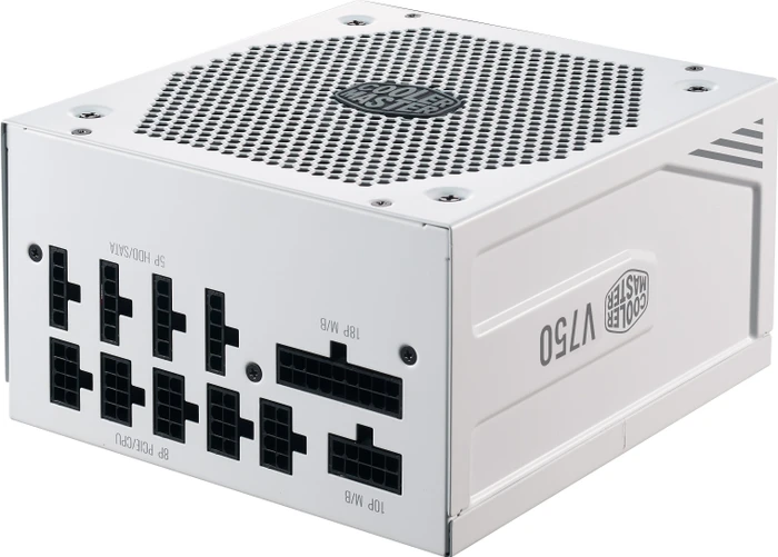

Nur so am Rande: bestellt ist eigentlich schon lange ein Corsair RM850x white, aber leider kommt und kommt das Teil nicht. Alles ausverkauft. Und ja ich will ein weisses Netzteil zu meinem neuen weissen Gehäuse. Darum als Übergang das alte Netzteil, ist das einzige was ich noch habe. Alle anderen gingen vor einem Jahr mit dem Umzug sowieso auf den Schrott (auch neuere aber eben noch schwächere). Und mein vorheringer Build war ein ITX, das 600W SFX muss ich sicher nicht nehmen wollen.
Wenn es weiterhin Lieferschwierigkeiten geben sollte, kann man auch dieses weiße Netzteil von CoolerMaster nehmen. Im Gegensatz zu den kleineren Modellen kommen die Varianten ab 750W von Seasonic.
