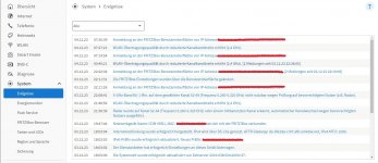

Ich würde ja zumindest nochmal nachgucken ob zu den letzten Ausfallzeiten wieder "RADAR erkannt" in den Ereignissen des Routers steht ;) .

Schau doch verdammt noch mal wenigstens in den Ereignisspeicher des Routers wenn was nicht läuft. Das ist ja nun wirklich nicht zu viel verlangt!
Mann das hatte ich doch gemacht. :ugly:Screenshot hatte ich gepostet.
Und das Log wie bei dir hatte ich nicht gefunden. :ka:
Das IST das Log. Und laut diesem Log/Ereignisspeicher waren an DEM Tag (was ist mit dem der letzten Störung?) um 21:36 und 22:08 das 5GHz Wlan kurz unterbrochen. Deswegen solltest du ja den Kanal auf einen außerhalb des Radar Bereichs wechseln.
