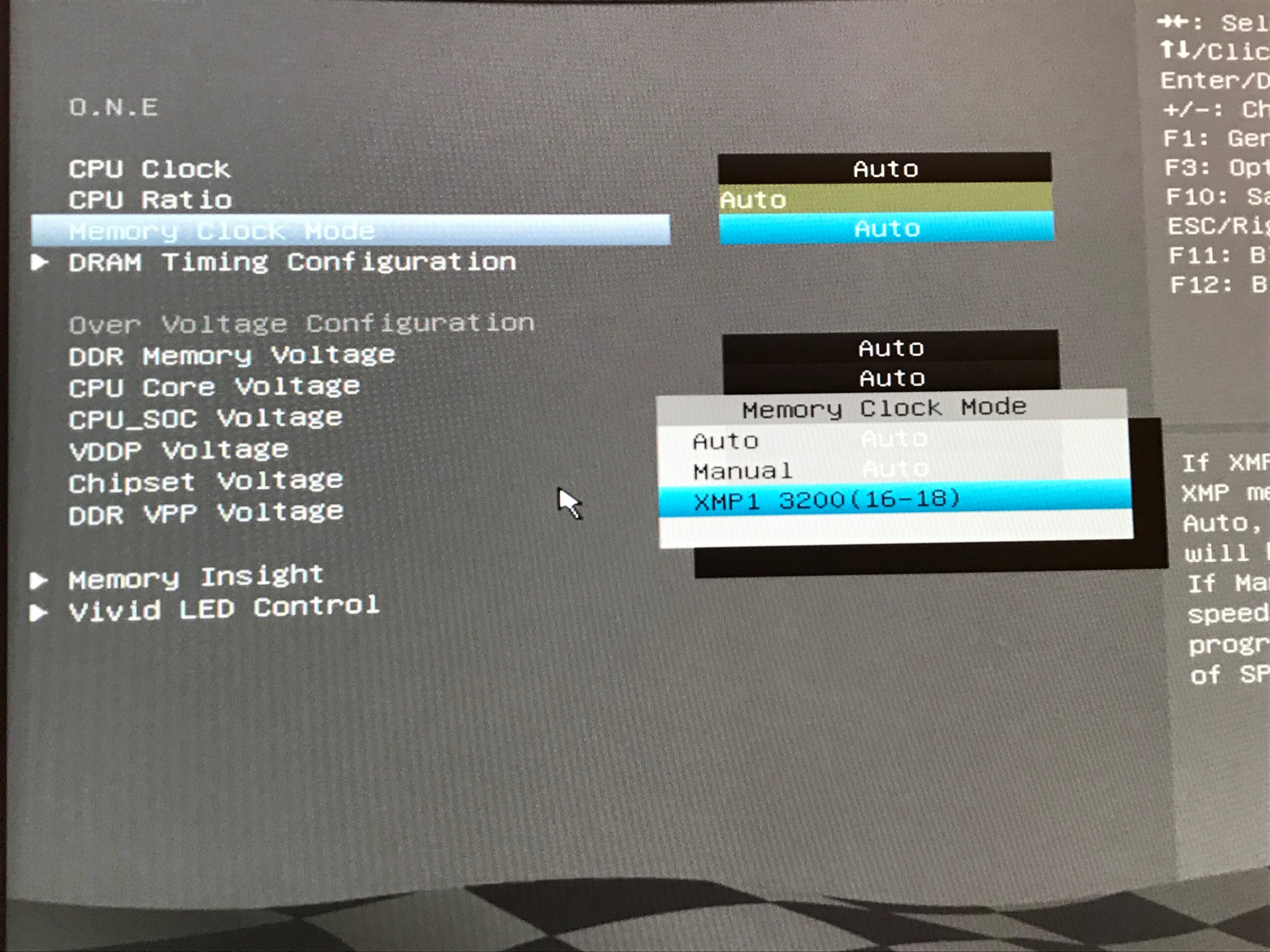

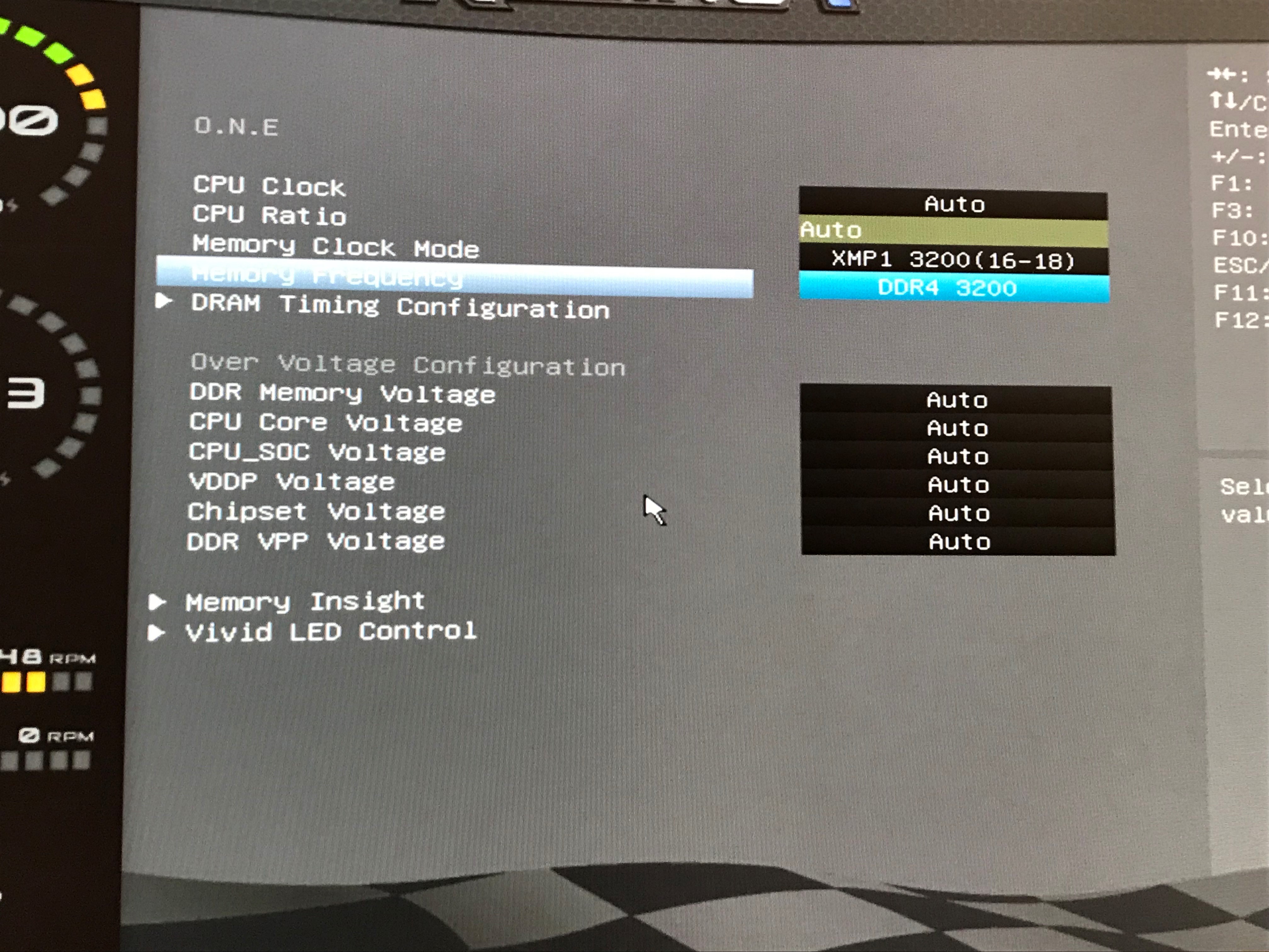

So, neueste Erkenntnis,
wenn ich mit den neuen Riegel, den Memory Clock Mode auf XMP1 stelle:
Startet er zwei mal neu und er steht wieder auf "Auto".
Wenn ich den Memory Clock Mode auf XMP1 stelle UND die DRAM Timing Conf. auf 3200. Startet er gar nicht mehr.
Erst nach Kaltstart mit automatisch wieder alles auf "Auto"

Update [4]: CMOS Reset war erfolgreich.
Alles so gemacht wie von dir beschrieben.
Nach Save and Reset im Bios: Startet er zwei mal von selbst neu mit einem KLACK Geräuch.
Beim dritten mal will er durchbooten, ich stoppe ins Bios, da steht das Memory Profil wieder auf "Auto".
Nun gibts beim Durchbooten auch wieder den "CMOS Fail" screen vor dem Biostar Logo...
Und hier das Bild, nachdem die Einstellungen im Bios sich wieder selbst auf "auto" gestellt haben aber mit den neuen RAMs

Okay, nach 2 Versuchen setzt dein RAM sich wieder zurück.
Wir machen mal eine Checkliste:
- RAM-Riegel in A2 & B2 (siehe Handbuch Seite 10, von der CPU aus gezählt der 2. und 4. Slot)
- Bios-Reset (geht auch per Jumper, Handbuch Seite 13)
- Im Bios nur die Ram-Frequenz manuell auf 3000 MHz stellen und DDR Memory Voltage auf 1,35V
- Rest auf Auto lassen
Kommst du damit ins Windows? Dann mach bitte einen Screen mit Ryzen Timing Checker.
Wenn ja, dann RAM manuell auf 3200 MHz stellen, DDR Memory Voltage weiter auf 1,35V, Rest auf Auto und testen, ob das klappt. Wenn es klappt, bitte wieder einen Screen machen.
Die Timings kriegen wir dann morgen auch noch hin.

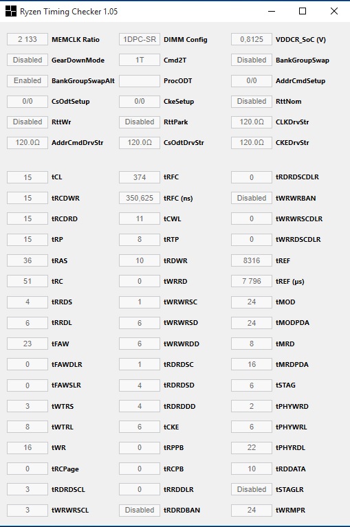

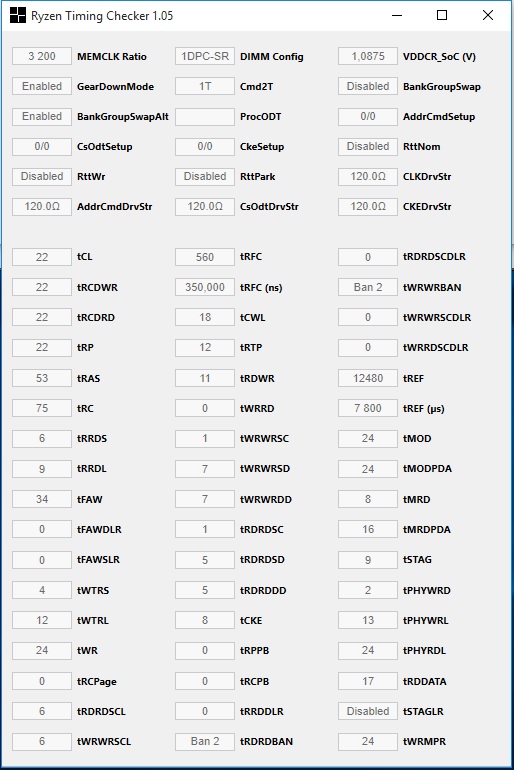

Update [5]:
Riegel in A2 und B2 eingebaut.
Danach CMOS reset mit 10 Min Batterie raus.
Bios Reset über Bios F12
Danach Memeroy auf Manual
3200 eingestellt.
Bei der Voltage fand ich niergends 1.35V....
Hier die Stats, wie gesagt, ohne die Voltage im Bios einzustellen:
Nun läuft der Laden, mal sehen wie lange...

@swiss911: Lies mal mit einem Programm die RAM-Spannung aus (zB. HWiNFO64). Was du da einstellen kannst sind sog. Offsets, also Spannungen die du zusätzlich auf den RAM geben kannst. Wenn er zB. mit 1.200V läuft, müsstest du +0.132V oder + 0.144V drauf geben
Eben getan. Laut HWINFO läuft der DRAM mit 1.199V
Wie viel soll ich da noch extra draufgeben im BIOS?
Heute morgen läuft er nun mal mit Anwendungen seit 30 Min ohne Freeze...

Update [5]:
3200 eingestellt.
Also hattest du den ram in den falschen Slots installiert? Hatte ich mir schon gedacht weil normalerweise nur Slot 2 und 4 hohe Geschwindigkeit Unterstützen. Sollte auch so im Handbuch stehen.
Die ddr Spannung sollte auf Auto schon bei 1.35v sein.
achso den ram haste ja manuell auf 3200mhz gesetzt, das erklärt auch die schlechten Timings. Lade mal das XMP Profil für 3200mhz!
Habe nun folgende Einstellungen im Bios getätigt:
Memory Clock Mode auf: XMP1 3200 (16-18) gesetzt
Memory Frequency steht weiterhin auf DDR4 3200
und die DDR Memory Voltage habe ich auf +0.144V gestellt.
Er bootet durch. Ohne Fehler. Mal sehen ob er nun stabil läuft.
