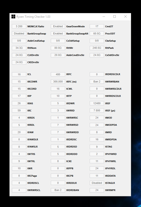

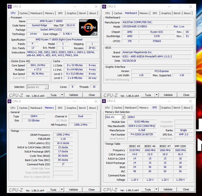

Vielleicht findet ihr ja auch bei mir noch etwas zu verbessern, wobei die Timings bereits jetzt im Vergleich zum Standard stark optimiert sind. Aber 4/6/8 Augen sehen mehr als 2. Ich habe hier eine Voll-Bestückung mit 4x 8Gb.
Diese Settings habe ich mit HCI memtest mit über 1000% ohne Fehler getestet und damit als stabil befunden:
Einiges habe ich schon selbst getestet und kann es ausschließen:
tRC ist ab 58 oder weniger nicht stabil.
tRFC ist unter 480 nicht stabil (kein Boot).
tRDRDSD & tRDRDDD ist unter 5 nicht stabil.
CPU läuft @stock und bleibt auch so.

@Duvar: Mal sehen, 3 nehme ich nochmal in Angriff. Wenn das dann abstürzt, habe ich wiegesagt nix mehr zu optimieren - alle Timings sind auf Kante.
Der Spaß mit 3533MHz oder gar 3600MHz geht dann erst nochmal los. Da muss ich dann aber neben ProcODT vermutlich noch an RttPark und den CAD_Bus-Widerständen spielen - wird also erstmal nicht so einfach.
Wenigstens sind die Taktraten unproblematisch - man stellt einfach alle Timings auf Auto... Die sind dann so dermaßen hoch, dass die garantiert kein Grund für Instabilität sind.
@Obiwan: vielleicht noch schauen, ob du tCWL, tFAW, tRTP gesenkt bekommst. Der Rest sieht eigentlich für 3200er CL16-18-18-38er-RAM ziemlich gut aus. Was für ne Spannung wird genutzt?
Einige Widerstandswerte sind aber krass hoch - wobei ich die echt nicht beurteilen kann.

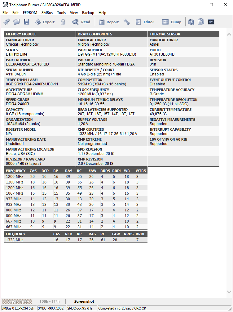

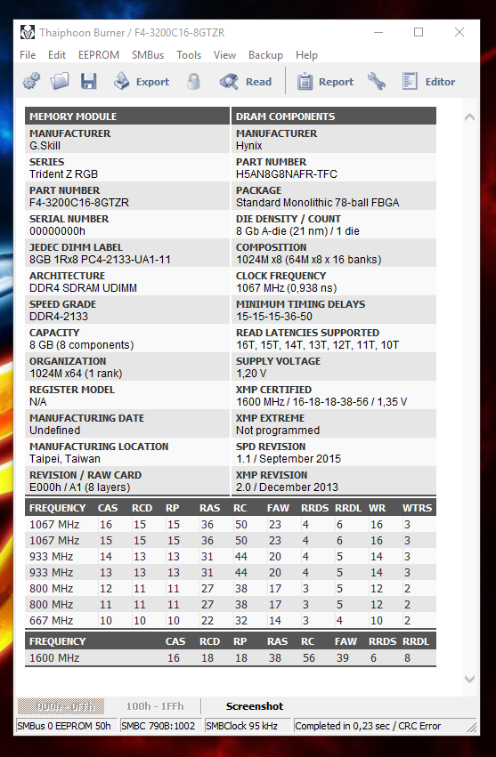

Was zeigt dir denn der taiphoon burner an, welche Speicher bei dir verbaut sind? Wenn man das weiß kann man sich auch noch der anderen Werte etwas besser annehmen, ansosnten kannst du ja mal die Spannung einfach von dir aus auf 1.3750v setzen und dann auch auf 3200MHz gehen)
Ist das eigentlich nur Marketing Gewäsch? Ich guck mir diese Tools mal an aber bin fernab davon irgendwas großartig zu verstehn.
War glaube ich das erste RAM-Kit das G.Skill selbst getestet hatte. Und welch Wunder, es waren Samsung B-Dies. Naja inzwischen wissen wir es ja, dass die B-Dies am besten sind für Low Latency also nichts neues mehr, das was die in ihr SPD reinschreiben ist natürlich Marketing.

Ok, du hast also Dual Ranked - Micron B-Dies auf dem Speicher welcher mit 2666 Spec daher kommt. dann sind die 2933 schon ganz ok.. und ich würde da auch nicht mehr zuviel erwarten. da geht dann nurnoch über viel Spannung etwas.
Versuch es einfach mit diesen werten mal, wenn es klappt ists super, wenn nicht dann wieder zurück zu deinen Werten.
PS: Leg dir im Bios ein Profil an bevor du neue Werte eingibst
@ Kudan
Doch er hat ein XMP Profil, nur sind es halt nur 2666er Rams, das war Anfangs von Ryzen halt so. :)
