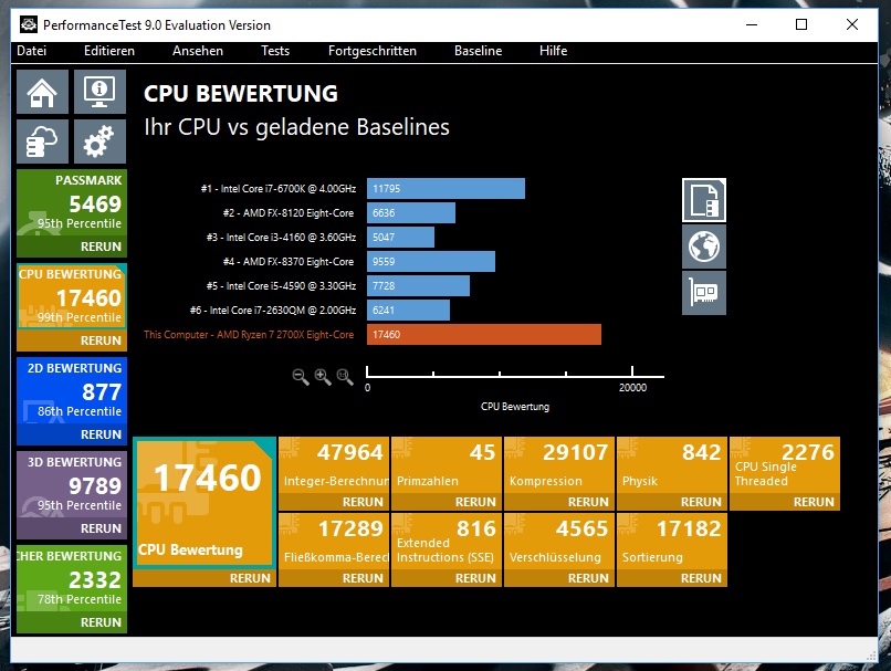

Ich habe mal aus SPaß Passmark gemacht und bin ganz zufrieden mit der CPU Leistung
Hab den Passmark auch mal mit meienm 1700x gemacht
Mehr als mein 2700x? Komisch!:D
Ram hast du ja ungefähr gleich schnellen. Vielleicht noch bessere Timings? Ich habe CL16.
Edit: Wobei, Speicherscore habe ich sogar etwas mehr als du. Vielleicht liegt es ja auch an der SSD oder so. Keine Ahnung.:)
