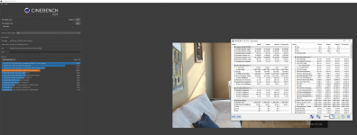

Ich hatte im Vorfeld geplant, ein Profil mit 4 GHz Takt und maximalen Undervolting + RAM OC zu erstellen. Das ist zuvor schon daran gescheitert, dass man gar keinen Multiplikator zur Auswahl hat. Turbo abschalten ist zwar möglich, aber 3,4 GHz bei 0,931 Volt (65 Watt PP in CB23) mit automatischer Konfiguration erschienen mir sehr wenig MHz für so viel Spannung. Ich denke, mit dem "neuen" BIOS ist das jetzt möglich.
Ab Werk liegen ~1,10 Volt bei ~4,05 GHz im Cinebench an und die CPU rennt innerhalb von einer Sekunde ins PTC, typisch 5800X halt. Der L3-Cache dürfte dann zwar auch niedriger takten, aber die Masse dürfte den Takt locker schlagen.
