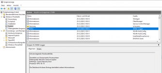

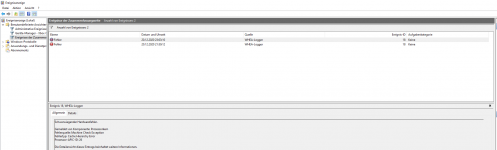

@LordEliteX Na prima! Das läuft bei AMD! Also so langsam schwinden die Symphatiewerte....
Ich denke und hoffe das es am UV der Graka liegt. Bin da ja gerade am testen.
Aber normal steht dann ja da das die RadeonSoftware abgestürzt ist.
@LordEliteX Ja, da kannste Depressionen kriegen!!! Bloß bei mir läuft grad kein UV und kein OC ... nirgends... bekomme diese Drecks-CPU nicht gekühlt...
Du hast XMP aktiviert lt. Screenshot oben. Deaktivier das erstmal und schaue, ob die CPU sich fehlerfrei mit Jedec-Settings verhält. Wenn die WHEA-Fehler oder Abstürze dann immer noch da sind, kannst du dich wirklich aufregen :>. XMP ist für Intel-Systeme, kann bei AMD laufen, muss aber nicht.
