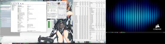

Lüfter gehen grad hoch, obwohl die Wassertemp konstant ist....
