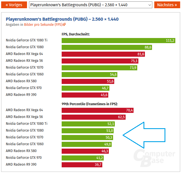

Wie die anderen schon sagten, CoD: Black Ops 4 ist wie die meisten Battle Royal-Games mit weitläufigen/riesigen Arealen bzw. Maps eher CPU-lastig. Immerhin hast du in einer stark CPU-limitierten Szene 14% mehr Frames mit der Vega 56, es könnte noch schlechter ausfallen wie das Beispiel PUBG zeigt (siehe Computerbase-Bench) :
Alle GTX 1000-Karten, unabhängig davon ob GTX 1060, GTX 1070, GTX 1080 oder GTX 1080 Ti, hängen in dieser PUBG Bench-Szene mit rund 50 FPS in einem CPU-Limit (Treiber/CPU-Overhead), wohlgemerkt mit einem i7-8700K@4,7GHz und DDR4-3200! Die Chancen stehen nicht schlecht, dass du z.B. mit einer GTX 1070 (Ti) in deiner speziellen CoD: Black Ops 4 Szene überhaupt keine höhere Leistung gegenüber der GTX 1060 erreichst. Zumal CoD: Black Ops 4 generell besser auf Radeons läuft. Von Turing (RTX 2060) würde ich mir auch nichts besseres versprechen, die scheint einen Tick schneller als Pascal in potentielle CPU-Limits zu laufen. Davon abgesehen, dass 6GB VRAM in CoD:BO4 einen Nachteil (gegenüber 8GB) darstellen.
Edit: Hast du mal versucht den RAM zu übertakten? Mit wieviel Takt laufen deine 2 x 8GB Riegel? Vielleicht mit CPU-Z auch nochmal checken ob Dual Channel aktiv ist.
