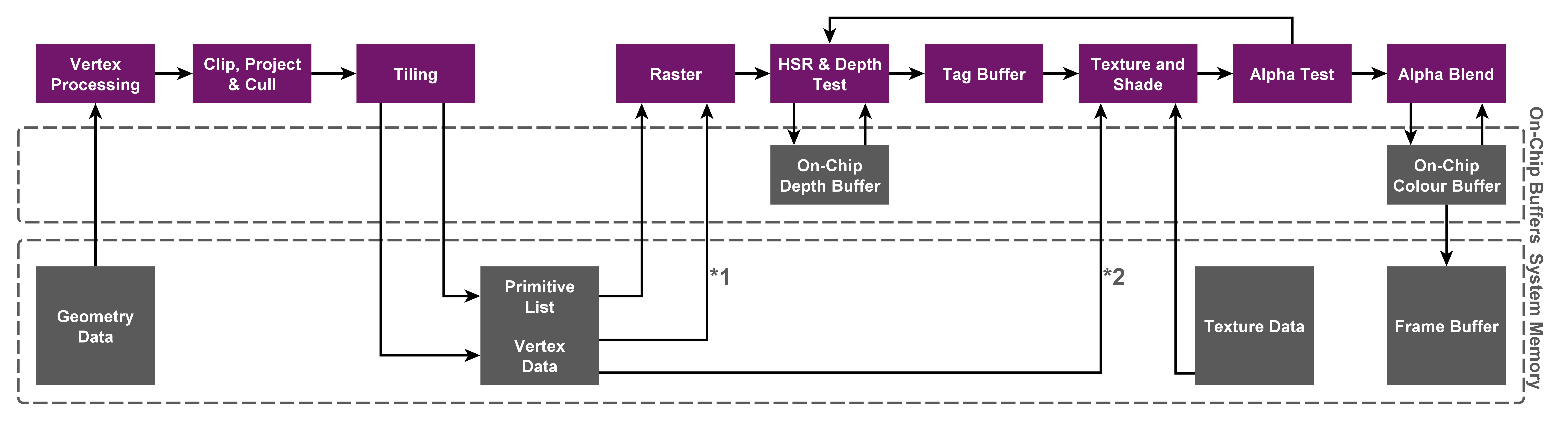

Der DSBR arbeitet pro Kachel und in jedem Kachel findet sich ein Haufen Primitives, wo diese dann gerastert werden.
Hierbei kann der DSBR auch dynamisch arbeiten, nämlich wie groß die Kacheln ausfallen und entsprechend wie viel Geometrie sich darin befindet, dabei muss man auch feststellen, welche Primitives oder sagen wir einfach Dreiecke sich in einer Kachel ganz oder nur teilweise befinden.
Primitive Binning bezeichnet dabei die Zusammenstellung von Primitives für eine Kachel, nicht das Verwerfen von Geometrie.
Gerastert werden fertige Geometriedaten, wo die Geometriepipeline mit der Verarbeitung und Culling fertig ist.
Beispielhaft ein Schaubild von Imagination:

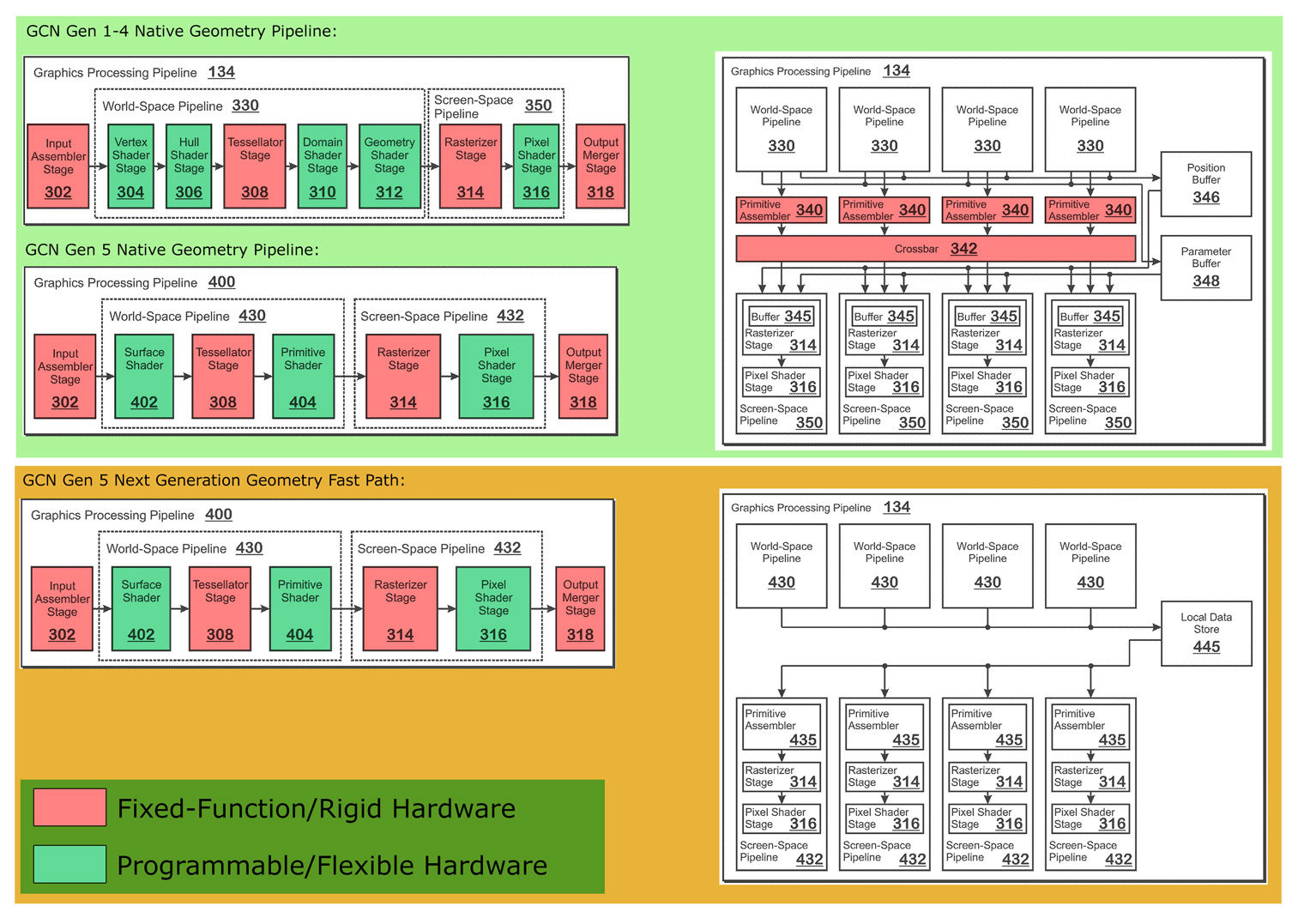

Das Schaubild daraus nehme ich mal trotzdem dazu für eine Kurzfassung:
Oben in grün ist die aktuell klassische Pipeline dargestellt, unten in Orange NGG, was nicht (vollständig) aktiv ist.
Klassisch betrachtet arbeitet zuerst die World-Space-Pipeline die Geometrie ab.
Die CPU liefert die Geometrie-Daten, dann nimmt die GPU das auf, der Input-Assembler gibt es an die Shader weiter, dann läuft entsprechend irgendein Shader-Typ ab und davor und danach sind auch die Geometrie-Engines für unterschiedliche Berechnungen zuständig.
Auch das Culling über die im Patent genannten Primitive Assembler.
Der Output wird in dedizierten Position/Parameter-Caches gespeichert und dann läuft der Rastervorgang durch Fixed-Function-Rasterizer ab, dann gehen die Pixel-Shader drüber und zum Schluß spucken die Fixed-Function ROPs die finalen Werte für das Bild heraus.

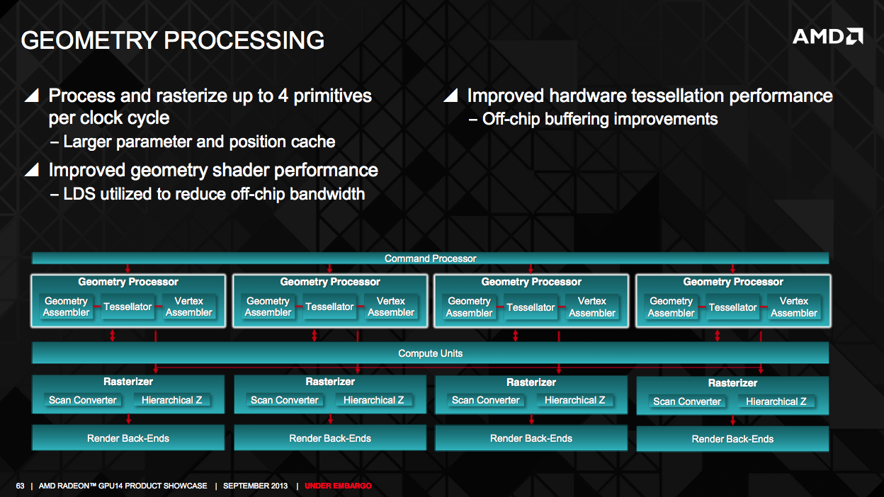

Bezogen auf die Geometrieverarbeitung hat die klassische Pipeline ein paar Probleme.
1. Die Skalierung, man benötigt für eine direkte Anbindung von Shader-Engine zu Shader-Engines (Shader-Engine = Geometry-Engine + Rasterizer) eine Crossbar und wenn man den Geometriedurchsatz durch weitere Engines erhöhen möchte, explodiert der Aufwand bei der Verdrahtung.
2. Die dedizierten Caches für die Daten sind relativ speziell und können nur von der Grafik-Pipeline ausgenutzt werden, für Compute-Shader sind die Buffer völlig nutzlos oder für allemeines programmieren.
Auch ist deren Größe ein Problem, ist ein Buffer voll und gibt es Abhängigkeiten beim Raster-Vorgang, dann muss jede Shader-Engine auf die eine Engine warten, die gerade überfüllt ist und wenn man die Caches dann größer macht, ja dann verschwendet man natürlich mehr Chipfläche für diesen speziellen Vorgang.
3. Primitive Culling erfolgt nach der World-Space-Verarbeitung bzw. wenn Vertex/Geometry-Shader darüber laufen, dass siehst du auch im Schaubild vom Whitepaper.
Das heißt du kannst umsonst Vertex/Geometry-Shader berechnet haben, für Geometrie die erst danach verworfen wird.
NGG/Primitive Shader würden das Ganze anders umsetzen.
1. Die bestehende Infrastruktur bei den Shadern würde man ausnutzen und es wäre nicht nötig diese dedizierte Crossbar bei den Shader-Engines zu haben bzw. wäre nicht zwingend gezwungen das weiter zu skalieren.
2. Die Daten bei der Verarbeitung würde man im LDS (64KB Local Data Share, allgemeine Ressource pro Compute Unit) speichern und die Rasterizer darauf zugreifen.
3. Primitive Shader könnten das Culling bewerkstelligen bevor effektiv Vertex-Shading und ähnliches abläuft bzw. man unnötige Attribute ausrechnet.
Im Whitepaper siehst du zwei mal Primitive Culling, einmal rechts beim Primitive Shader und einmal unten beim Primitive Assembler.
Culling danach über Primitive Assembler könnte man durch Primitive Shader sich dann ganz sparen, wobei es auch denkbar wäre Beides zu verwenden, Primitive Shader die eine Art von Culling durchführen und Primitive Assembler die danach noch weiter Geometrie verwerfen.
Und ja, der Tessellator findet sich in den Geometry-Engines (Geometry/Vertex-Assembler = Primitive Assembler):

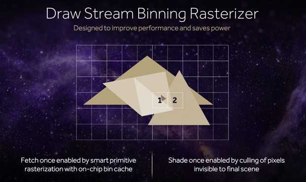

Das liest sich im White paper aber anders
Man spart ja gerade Bandbreite weil nicht jedes Polygon im Rasterizer verwendet wird.
Das liest sich genauso so.
Der DSBR-Vorgang beschreibt Pixel-Culling, nicht Geometry-Culling.
Wenn Teile von der Geometrie sich überlappen, dann muss man nicht das Pixel-Shading für Farbwerte ausführen, die im Hintergrund sind.
Hier geht es nicht dabei um festzustellen, welche Geometrie die andere überlappt und welche Teile der Geometrie man dann verwerfen kann, sondern welche Geometrie sich überlappt, wo man sich die Berechnung der Farbwerte sparen kann, die verdeckt sind.
Das macht aber keinen Sinn Pixel zu cullen. Die Information ist ja schon im Polygon vorhanden. Das wird sicherlich bei DSBR vorher gecullt das weniger Pixel herauskommen. Deshalb die Bandbreitenersparnis.
Klassisch gesehen wird bei einem IMR so nicht gearbeitet, es wird jedes Dreieck einzeln gerastert und die Farbwerte ausgerechnet, dabei kann es dann in der finalen Szene vorkommen, dass Objekte in der Szene andere Objekte verdecken, wofür man dann umsonst die Farbwerte ausgerechnet hat, dass wird auch als Overdraw bezeichnet.
Der DSBR sammelt dagegen Geometrie in einer Kachel, führt einen Tiefentest durch und rastert dann nur die Farbwerte, die final sichtbar sind.
In der Folie steht selber "shade once enabled by culling of pixels invincible to the scene", da steht nichts von primitive culling.
