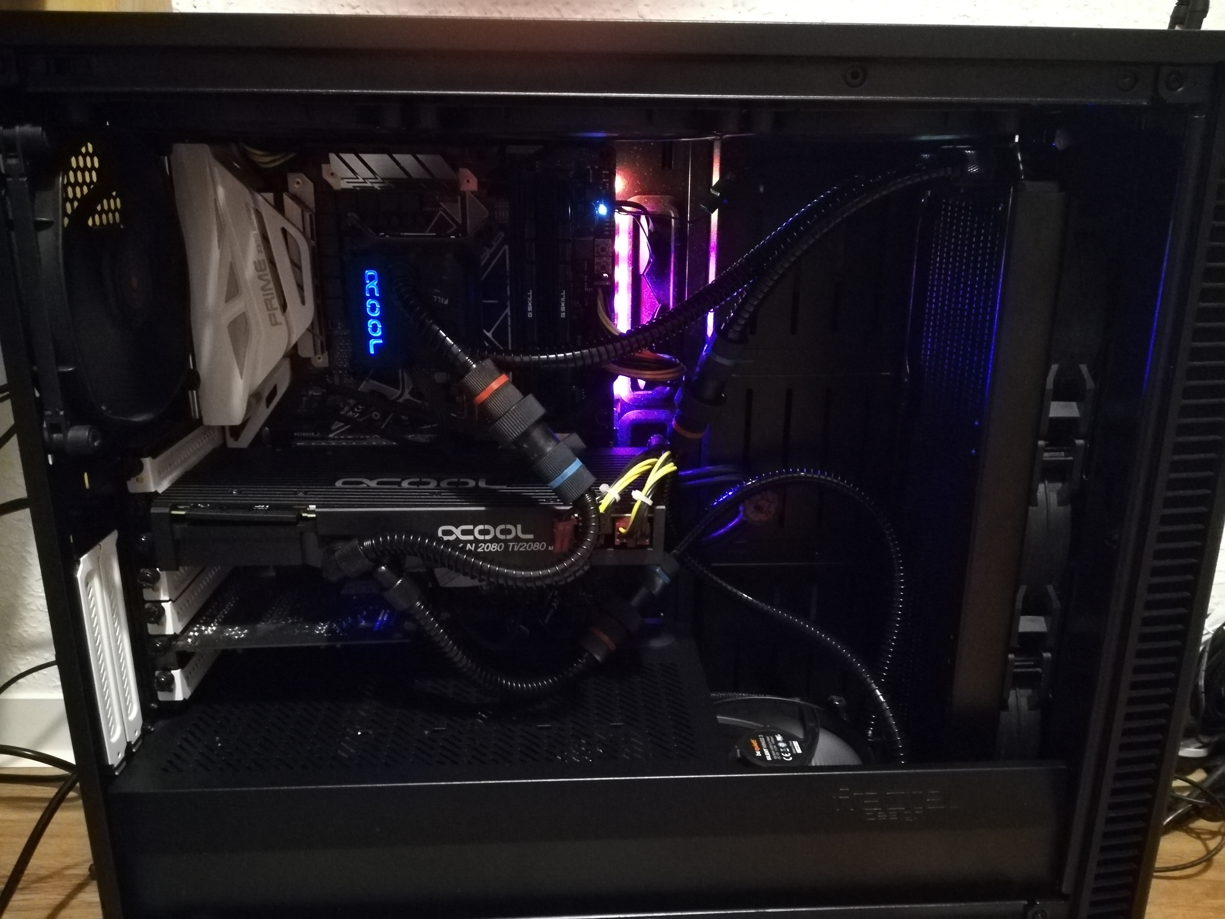

Ich habe da einige Details vergessen. Verbaut ist ein 8700k@5ghz mit 1,430 vcore +eine 2080 rtx @2100 mhz mit 1,068 vcore. Also alles max out, sind ca 420 Watt unter last was abgeführt werden muss an wärme. Das ganze Zeug habe ich in einDefine S2 gequetscht. Ich habe das Setup noch einmal umgebaut. Den 240 Radi inden Boden (rein blasend), der 360 ist in der Front geblieben (rein blasend). Im Deckel sindjetzt zwei 140@600 rpm und im Heck ein 140@600 rpm (raus blasend). Alle Lüftersind silent wings 3, die auf den Radis drehen jetzt mit 850 rpm. Die Pumpenlaufen jetzt mit 2200 rpm. Jetzt bin ich am Ende auf der GPU bei ca. 50 bis 53 Gradgelandet. Würde ma sagen das geht voll in Ordnung mit den Temps.:)

AW: Alphacool Eiswolf 240 GPX Pro GPU wird zu heiß
mhm , ganz schön vollgestopft , ich bin auch kein freund von frontradiator der die warme luft nach innen bringt.. bei deinem System würd ich über ein anderes gehäuse nachdenken :-)
und wieso übertacktest du dauerhaft so hoch , dein System hat doch für alle Games noch genug Power. ??
Wieso soll das schlecht sein? Er hat keinen CPU und GPU Kühler mehr die frische Luft brauchen, daher ja der Radiator. Der Rest kommt auch mit der aufgewärmten Luft aus was bei Luftkühlung sogar noch wärmer wäre. Mit seiner Konstellation wird das Wasser mit der Temperatur aus dem Raum gekühlt und nicht mit der wärmeren Luft aus dem Gehäuse. Den laut Naturgesetz kann eine Luftkühlung was ein Radiator im Endeffekt auch ist nur bis zur Umgebungstemperatur herunter Kühlen. In diesem Fall wird er etwa 5-10°C bessere Temperaturen erreichen.
Ich mag keine großen Tower und diesen habe ich erst letztes Jahr erst gekauft.
Klar warum nicht und außerdem weil ich es kann. :lol::)
Da gebe ich dir recht, ich habe vieles getestet, da durch das der Tower nicht so groß ist staute sich irgendwann die Luft unter dem Deckel und der Radi hat die warme Luft angesaugt. Auch die Option den Radi oben rein blasen lassen war nicht so perfekt. Ich habe mich dann für den Klassiker entschieden, unten und vorne rein und hinten, oben raus. :) Mit mit vorne rein und oben raus durch den Radi bin ich über 60 Grad gekommen auf der GPU. Die kompi alles rein blasen ca 58-59 Grad. Jetzt ist es perfekt und deckt sich auch mit deiner Aussage.
nur mal so aus Interesse, aber was für ein Gehäuse würdest du nehmen das du es anders machen kannst ? Wenn du 360er Radiator hast bleibt ja nur Front / Deckel. Auf seinem Foto sieht es so aus als hätte er front und unten, wobei ich unten nicht ganz verstehen kann. Ich presönlich würde eher auf Front / Deckel setzen. Ein Radiator in der Front ist aber immer gut, weil damit gute Temperaturen entstehen. Ich hatte auch mal so einen Aufbau und hatte dann 360er im Deckel und in der Front unten hinten einen stinknormalen Lüfter. Das hat völlig gereicht.
[FONT=&]Ich habe da einige Details vergessen. Verbaut ist ein 8700k@5ghz mit 1,430 vcore +eine 2080 rtx @2100 mhz mit 1,068 vcore. Also alles max out, sind ca 420 Watt unter last was abgeführt werden muss an wärme. Das ganze Zeug habe ich in einDefine S2 gequetscht. Ich habe das Setup noch einmal umgebaut. Den 240 Radi inden Boden (rein blasend), der 360 ist in der Front geblieben (rein blasend). Im Deckel sindjetzt zwei 140@600 rpm und im Heck ein 140@600 rpm (raus blasend). Alle Lüftersind silent wings 3, die auf den Radis drehen jetzt mit 850 rpm. Die Pumpenlaufen jetzt mit 2200 rpm. Jetzt bin ich am Ende auf der GPU bei ca. 50 bis 53 Gradgelandet. Würde ma sagen das geht voll in Ordnung mit den Temps.:)
Wenn ich es richtig sehe hast du eine GPX Kühlung für die GPU also die Version mit einer Pumpe drin. Richtig ? Demnach hast du 2 Pumpen im Kreislauf. Macht das nix aus ?
[/FONT]
Der PCB ist ganz schön gebogen oder hab ich nen Knick in der Optik ;D

Hallo hatte etwas wenig Zeit gehabt,
Das Problem war das ich oben und mittig ein Hitzestau hatte, die Seitescheibe ist sehr warm geworden. Ich hatte vorher nur die Eisbaer 360 Cpu verbaut den Radi im Deckel, Luft raus blasen. Ging gar nicht, es wurde die warme Luft von der Grafikkarte angesaugt und die CPU ging beim zocken an die 90 Grad. Deshalb Radi in die Front. Nach dem ich die GPX pro gekauft habe, gab es nur die Option Radi in den Boden und frische Luft ansaugen und oben am Deckel/hinten alles wieder raus.
Ist absolut kein Problem mit zwei Pumpen.
Sieht auf dem Bild schlimmer aus als es ist, hatte bis jetzt keine Lust alles noch einmal auseinander zu bauen. :)

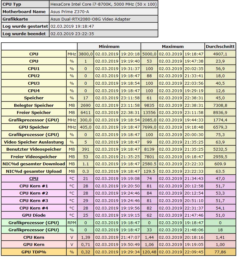

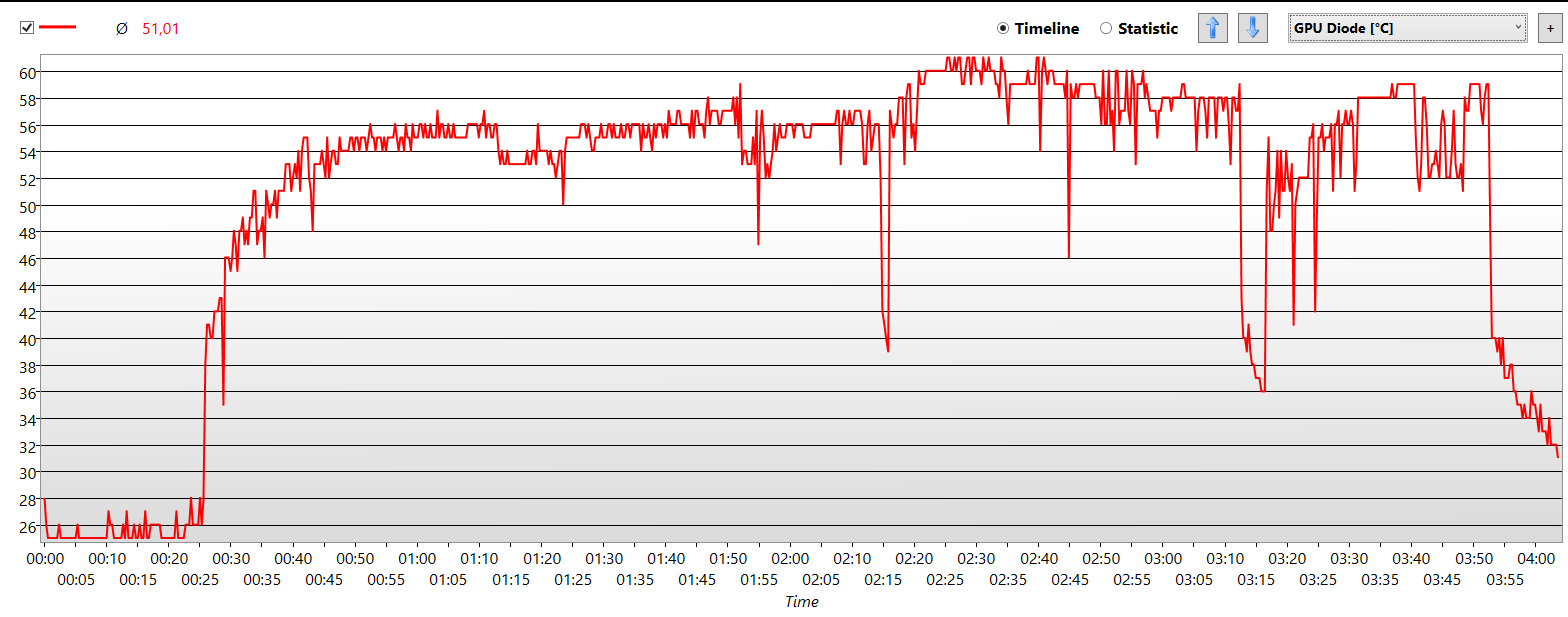

Kann Dir schon einmal sagen es wird mit den Temperaturen nicht besser, ich habe die Woche den Kreislauf um ein 280 Radi erweitert, steckt im Deckel. Es dauert nur länger bis sich alles aufheizt & die Temps der CPU sind etwas besser, dafür gehen den Temps wieder sehr schnell nach unten, je nach Spiel lande ich so oder so wieder zwischen 53 -60 Grad. Fullcover Kühler ist besser, da das ganze PCB gekühlt wird. Ich habe jetzt am Ende ca 400 € ausgegeben ohne Lüfter. Da hätte ich mir auch gleich eine Custom bauen können aber wer nicht hören will der muss füllen. :ugly:
Temperaturverlauf GPU. Erste hälfte Pubg (rennt in das FPS Limit 144 fps) bis 2:30 dann Mordors Schatten 2.
