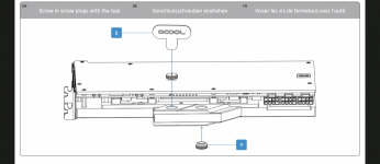

Screenshot_20230219-092209.png Meint Ihr deshalb falsch herum?Weil in der Anleitung hinten links und vorn rechts zugedreht werden und ich es umgekehrt gemacht habe?Das Wasser fließt doch in den selben Zufluss.
Ich kann nicht sagen ob falsch, habe es nur weiter oben gelesen. Prüfe also selber, ob das Wasser bei In rein geht und bei Out raus kommt.
Aber wenn falsch, dann korrigiere es.

Zunächst einmal, wenn Kühler falsch rum angeschlossen sind, sollte man das ändern.
Ist er aber nicht, so wie ich das sehe. Schau dir mal den Kreislauf und die Anschlüsse an der Pumpe genau an. So wie ich das sehe kommt die Karte als letztes.
Wenn du mal bei der ersten Seite deiner Anleitung schaust (ich muste auf 390% stellen) dann siehst du in und out Pfeile.
Um es kurz erklären... Im Kühler befinden sich feine Finnen, wo das Wasser hindurchfließt und darüber befindet sich eine Jetplate mit einem feinen Schlitz. Die Jetplate dient dazu, einen gewissen Widerstand aufzubauen, damit das Wasser länger braucht, durch die Finnen zu fließen. Es soll daher so mehr Wärme aufgenommen werden. Andersherum gelangt das Wasser auf die Jetplate und diese erzeugt zwar auch denselben Widerstand, aber nicht auf der Seite wo dieser Widerstand seine Wirkung entfalten kann.
Habe es nie getestet, aber jemand meinte mal, es würde sich nicht groß auswirken.
Aber wenn man es richtig machen möchte, ist links der Einlass und rechts der Auslass.
Bei Nvidia ja, aber er hat keine Nvidia.
Hast recht, mit AMD ist es mir nicht bekannt und ich habe jetzt nicht mitbedacht, dass es sich um AMD handelt.
Ich sehe es anders, links an der Pumpe ist der Auslass und der geht direkt zur Grafikkarte. Zudem ist links am CPU-Kühler auch der Auslasse und der geht nach oben zum Fordern Radiator (x-flow) und darunter geht es in die Pumpe.
