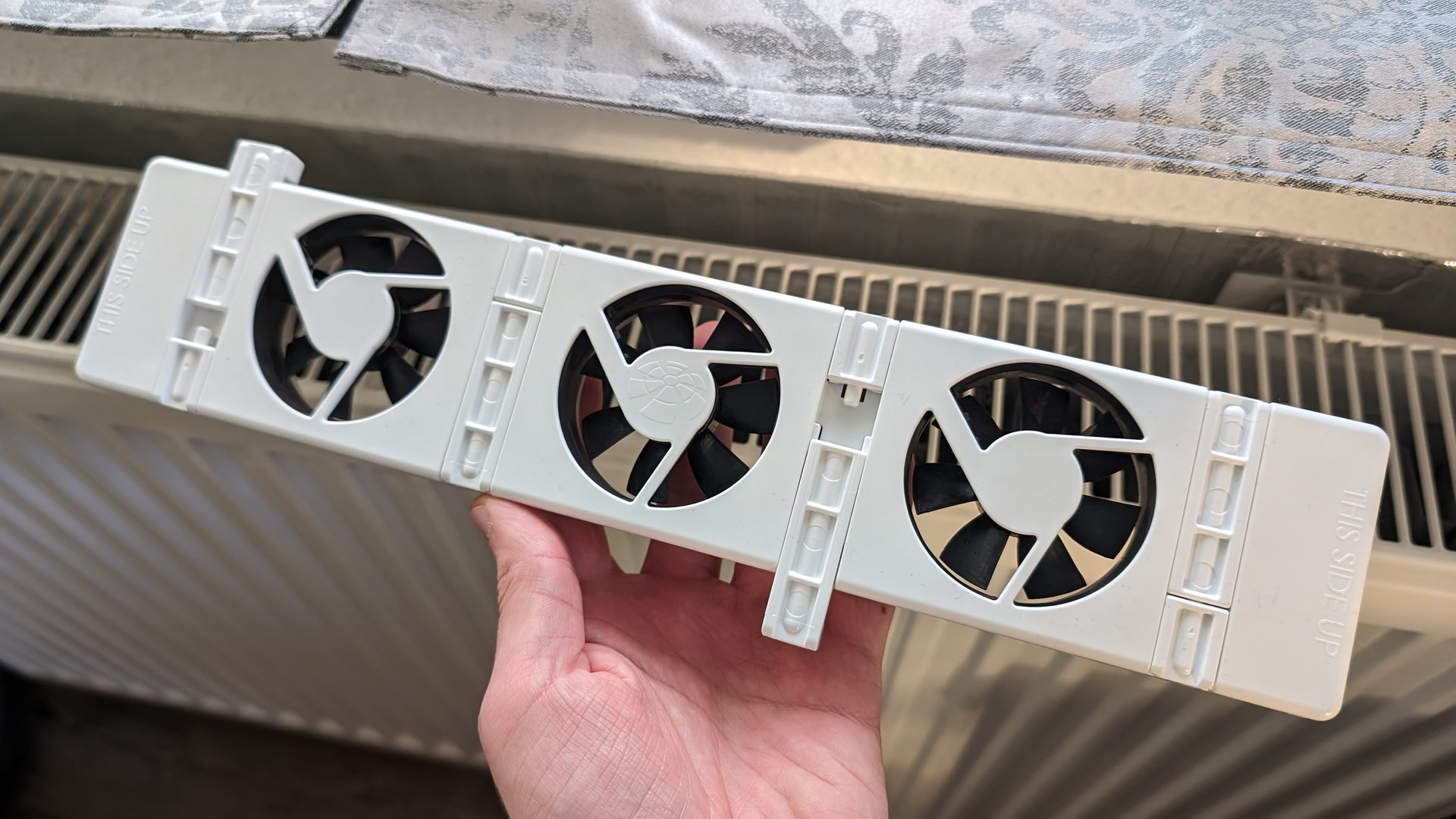

Wir haben tatsächlich so etwas, das sind drei Lüfter in einem Gehäuse mit Magneten an der Seite, damit werden die unten unter den Heizkörper geklipst.
Habe ich im Dachstudio ausprobiert, weil dort der Heizkörper etwas zu klein ist seitdem wir eine Wärmepumpe haben. Die Ventilatoren bringen +1 Grad Raumtemperatur. bei 25qm Raumgröße.
Hä? Es sind beides Lüfter, die Luft durch den Radiator befördern. Wo ist das was anderes?
Vom Bild her sehe ich da oben auf den Heizkörper schief draufgestellte Lüfter... die von denen erzeugte "Sogwirkung" durch den Radiator ist mit Sicherheit sehr viel kleiner als von unten mehr oder weniger "dicht" anliegend Luft durch den Radi durchzudrücken.

Aber wir kommen zu weit vom Thema weg... solche Lüfter hab ich mir auch schon mal überlegt, also praktisch kostenlos do-it-youself-aus der Nerd- und OnlyFans-Kiste, die letzten Jahre hab ichs aber noch nicht probiert weil die erste Redneck-Lösung auch rumhängende Kabel, Adapter usw. beinhalten würde was sich nur sehr mäßig mit "Kleinkind in Wohnung" verträgt.
Da steckt man sich eine 5090 in denn Rechner und legt sich für eine verbesserte Energieeffizienz dann Lüfter untern Heizkörper, richtig? :gruebel:
Fast, man stellt den Rechner neben den Heizkörper, lässt die 5090 auf vollen Temperaturen arbeiten und hängt da zwei zusätzliche Lüfter drunter, natürlich nur im Meshgehäuse, damit die warme Luft auf dem Gehäuse schneller den Raum heizt.
Ergo, die Familie muss schon mal fett spielen, damit es schön muckelig warm ist, wenn man selbst im Winter von der Arbeit kommt. ;):D
Ich habe sowas seit Jahren im Einsatz, 4x Artic F12 unter die Heizung geschnallt und ein ESP32 mit Relais kümmert sich um das An/Ausschalten.
Das ganze nutze ich in Räumen wo ich schnell aufheizen möchte, einen sürbaren Effekt hat dies
Messen sollte ich mal mit mehreren Sensoren für genauere Daten :)
Da ich dünne Filter über der Heizung habe fange ich so ein kleinen Teil Staub ein, gerade im Bad sehr bemerkbar.
nun wir haben uns vor ca 2 wochen so n Aktiven Lüfter für auf die Heizung angeschafft... der wird via magnete einfach von unten dran gepappt... und per USB mit strom versorgt..
ist so ne Fertiglösung von Amazon...
das Raumklima ist damit bedeutend besser geworden.. Frau ist auch überzeugt das es nun Wärmer im wohnzimmer ist... aber das Ding ist halt auch laut und brummt.. man ist als PC besitzer doch anderes von Lüftern gewohnt...

es ist auch nicht unrealistisch.. nicht umsonst haben auch viele Deckenventilatoren eine Winterschaltung die dafür sorgt das die Warme Luft unter der Decke runter gedrückt wird..
und wenn man überlegt das so n 120mm lüfter auch gute 120m³ die Stunde umwälzen kann.. da geht schon was bei nem 25m² raum
Deckenventilatoren wälzen direkt die Luft im Zimmer um, sowas hier nur die Luft in der Heizung. ;-)

was auch gehen dürfte ist ein USB auf FAN adapterkabel...die gibt es ebenfalls Regelbar
zusammen mit nem Handyladestecker mit USB anschluss... davon hab ich auch gefühlt 5 stück in irgendwelchen Schubladen rumfliegen von den Diversen Handys über die letzten Jahre
Handyladestecker... Adapter USB auf FAN.... und 3er Y kabel um damit 3 lüfter anzuschließen
und an die Lüfter machste noch so kleine Schraub Magnete dran damit du das ding einfach von unten an die Heizung pappen kannst
