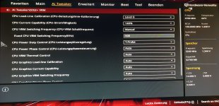

Ich denke, so einfach geht das nicht, also bei meinem 8700k ( selbst geköpft ) war das gar nicht so einfach und braucht schon viel für die Übertaktung.
Wie das bei ASRock-Mainboards ist, weiß ich nicht, weil habe ein Asus-Mainboard.
Die LLC sollte schon optimal eingestellt werden, also wenn das bei den ASRock-Mainboards tatsächlich gegenläufig ist, sollte man es auch so einstellen.
Bei mir sieht es so aus mit LLC-Level 6. >
