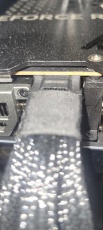

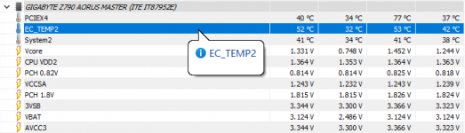

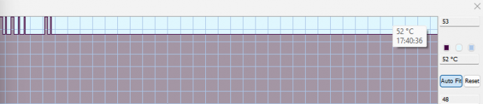

Die genannten max. 53°C sind absolut exakt die Temperaturen, die ich direkt am Stecker im 3D Mark Speed Way Dauer-Stresstest inkl. OC der Grafikkarte messen konnte:
