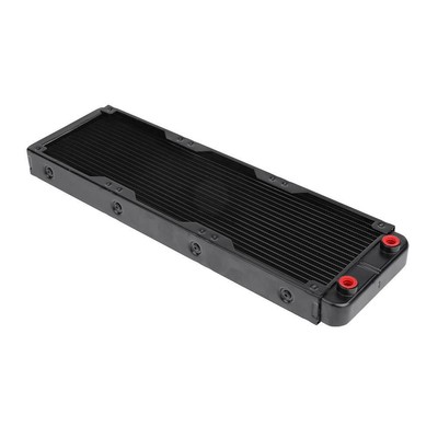

Kommt der Prozzi jetzt mit unter Wasser? Die Radifläche hast du ja. An sich würde ich aber einfach ganz normal oben meine Lüfter verbauen und gut ist.
Das Ziel ist es einen leisen Betrieb zu gewährleisten und keinen Ärger beim Verbauen zu machen, weshalb eher dünne Radiatoren mit weiten Lamellen gesucht sind. Welche Radiatoren würded ihr verwenden ?
HwLabs LS, Corsair XR5, Alphacool Nexxos ST30, XSPC TX.
Schon mal so ein System verbaut ? Ich mach mir hauptsächlich Sorgen wegen den beiden 480er in der Front das die sich am Ende nicht im Weg stehen
Selbst nicht, auch wenn ich es bald bei einem Freund machen werde.
Aber es gibt schon Builds mit diesem Aufbau. Nicht von den Graka-Temperaturen verunsichern lassen, der Block saß nicht richtig, wenn ich es noch richtig im Kopf habe.

Was meine Bedenken zu den Radiatoren an Front und Seite angeht meinte ich welche Größe und Höhe ich da rein bringe ohne dass sich beide im Weg stehen ?
Es ist natürlich eng da vorne. Das muss einem klar sein. Aber es geht und ich habe ja einen Build verlinkt, wo das ganz gut zu sehen ist. Auch wenn der Typ da am Ende etwas mit den Bildern geknausert hat.
Man kann ja ruhig 2 480er nehmen, wichtig ist nur, dass sie nicht dicker als 30mm sind, die 20mm vom XSPC TX wären da auch noch ganz praktisch, und dass sie keine Überbreite wie z.B. die HwLabs GTS/GTX/GTR haben. Deshalb die LS-Reihe bzw. die baugleichen Corsair XR5. Oder eben ALC Nexxos ST30.

Hat jemand Erfahrung mit diesen Radiatoren ? Mir würde das Design sehr gefallen allerdings finde ich keine Erfahrungsberichte oder ähnliches.
Alternativ würde ich mich auch mit den Ultrathin von XSPC begnügen
