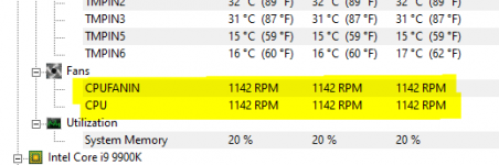

Ashampoo_Snap_Donnerstag, 14. Oktober 2021_18h13m13s_004_.png Ashampoo_Snap_Donnerstag, 14. Oktober 2021_18h12m08s_003_.png
Zudem hat meine Pumpe noch ein CPU-Fan Fake... da geht ein Kabel von der Pumpe zum CPU-Fan und simuliert eine Drehzahl. Sollte die Drehzahl auf unter 200 RPM fallen, ist im Bios dazu auch eine Alarmfunktion aktiv.
Die echte Drehzahl kann ich aber aus der Aquasuite oder OSD Display an der Pumpe selbst entnehmen und über die Aquasuite lässt sie sich auch einstellen oder regeln.
