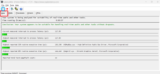

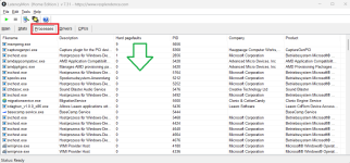

Zu LatencyMon würde uns ein Screenshot leichter weiterhelfen.
z.B. so:
z.B. so:

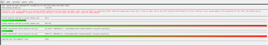

Anbei die Screenshot´s

Es schaut nach ein Problem mit W-LAN und Audio aus, in Verbindung mit der Energieverwaltung.

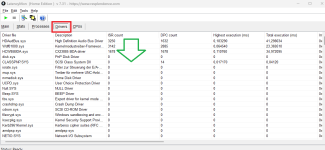

Bei LatencyMon ist der "Drivers" Tab hilfreich.
wfd01000.sys ist für die Treiberverwaltung zuständig. Es wäre der schnellste Weg Windows Neu zu installieren.

Bei dir ist der Verursacher wfd01000.sys, das kann vieles sein, weist auch auf fehlerhafte Treiber hin bis hin zu den Usb Anschlüssen. Probier bei Maus/Tastatur/Headset mal andere Anschlüsse. Aktualisiere auch den Chipsatztreiber von AMD direkt - nicht von der MSI Seite. Beim Chipsatz einfach alles installen.
Problem kann natürlich auch die Razor Software und iCue sein. Das sind beides Programme die xmal in der Sekunde sämtliche Sensoren abfragen, macht halt nix gutes im Hintergrund und kann sehr wohl Latenzen verursachen.

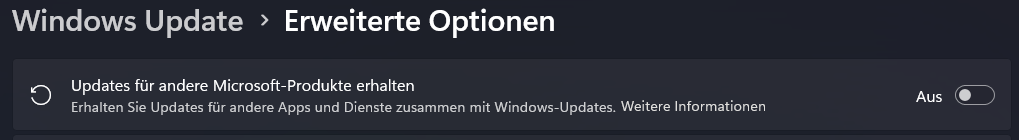

Deaktiviere die Automatische Updates von Windows für Drittanbieter Software/Treiber!
