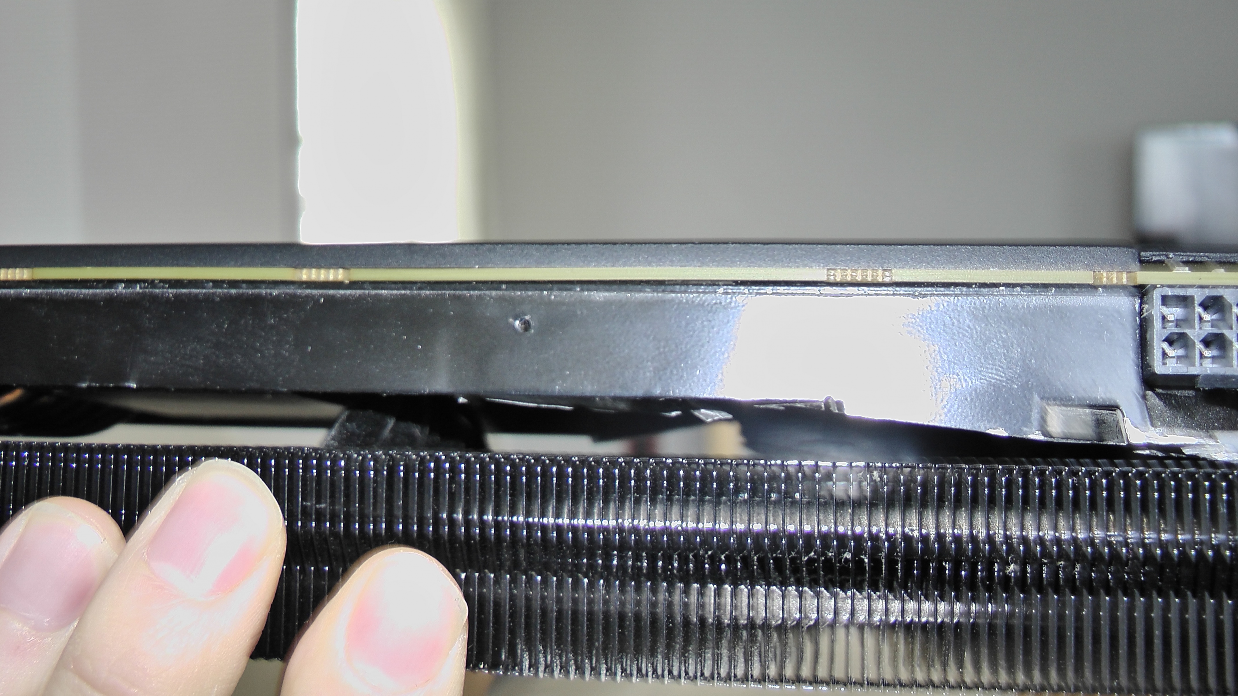

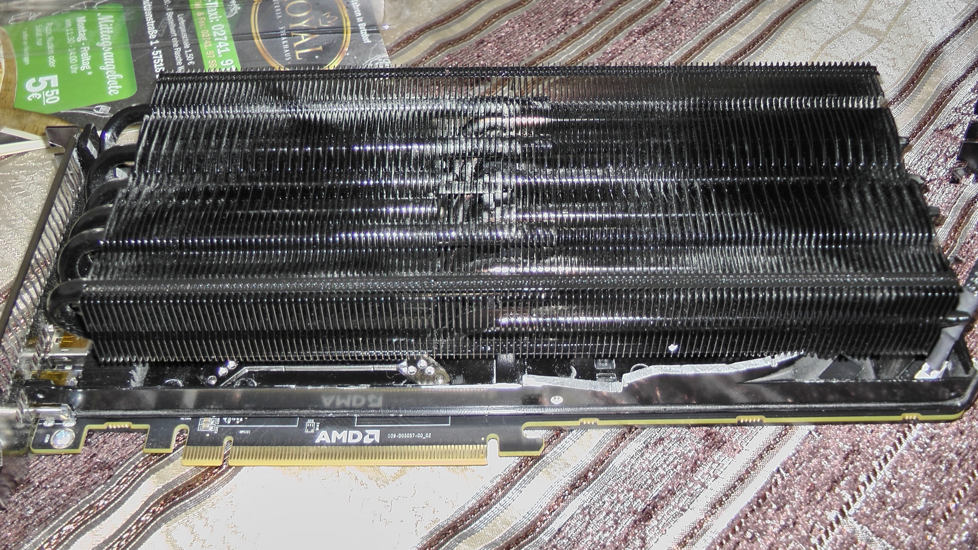

Das wird wirklich spannend werden. Andererseits ist die Vega GPU nicht sonderlich Hitzeempfindlich.Eine 64er Ref hatte dagegen wirklich nichts an Kühlfläche.
Die Spawas waren dort auch lediglich durch eine dünne Baseplate aus Blech verbunden ohne jeden Kontakt zum eigentlichen Kühlkörper. Das hat den nichts ausgemacht, ich kühle die heute noch über die Baseplate .
AW: AMD Radeon VII im Tear-Down: Detailbilder des Dual-Slot-Kühlers
allerdings haben die Finnen bei der V64 die gesamte 2 Slot Höhe zur Verfügung
bei der VII sind sie wegen der Lüfter teilweise nur halb so hoch (oder sogar noch weniger)
Dafür bekam die Baseplate etwas vom Luftzug ab, was bei der Vega7 und geschlossenem Kühlkörper über der Baseplate scheinbar nicht der Fall ist, hielt ich schon bei Turing als wenig Optimal.
Die Baseplate liegt bei mir deutlich unterhalb des Kühlkörpers, da sitzt ein ganzer Block vom Morpheus vor ohne Kontakt zur Baseplate.
Das funktioniert tadellos. Die Baseplate wird also rein über den Luftstrom gekühlt der erst durch den aufgeheizten Block läuft.
