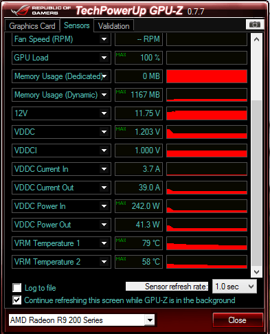

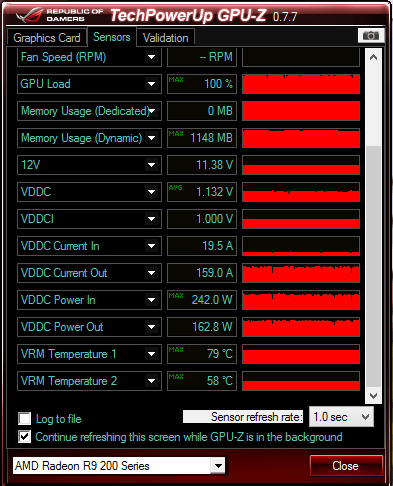

@ Typhoon: Ja das mit dem Takt ausfindig machen ist so eine Sache.
Bei mir taktet die aber schön runter, vllt hast du im Catalyst Control Center Overdrive etc aktiviert?
Beim MSI Afterburner gibt es auch eine Einstellung, damit der Takt immer @ Max bleibt, vllt hast du da was verstellt.
Da du jedoch ein 3 Screen Setup hast wie ich sehe, sieht es schlecht aus. Da habe ich was im Hinterkopf, dass es bei AMD dann stromhungriger ist im Vgl zu Nvidia und das es wohl nicht ganz runter taktet.
Da ich keine 3 Monis habe, kann ich dir leider nicht helfen. Ich hoffe da meldet sich schnell jemand mit einer Lösung.
Das Power Limit beim Afterburner funzt nicht, deswegen nutze ich nur Trixx und den Afterburner gelegentlich nur zum FPS etc anzeigen.
