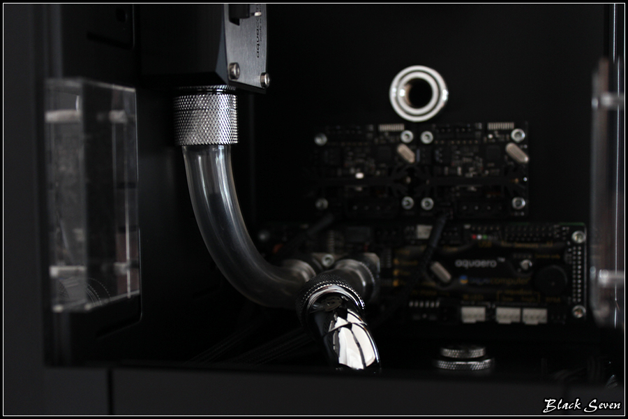

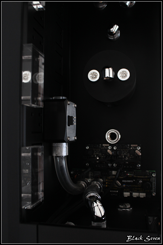

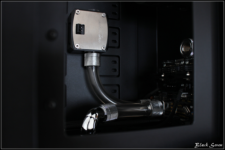

[Worklog] TJ07 - Black Seven - Verschlauchung Aquaero-Kühler / DFM
Heute gibt es einen Einblick hinter die Driveplate.
Die Frontplate habe ich derzeit demontiert damit ich besser arbeiten kann.
Update! :)
Entschlossen habe ich mich für eine Verschlauchung am Aquaero-Kühler.
Die Kombi zwischen Verschlauchung und Verrohrung wird dann bestimmt sehr nice aussehen.
Sofern alles nach Plan verläuft bekomme ich am Dienstag die vernickelten Rohre wieder zurück, dann kann der Rest montiert werden. :daumen:
*unter den Schläuchen verlaufen die gesleevten Kabel der Lüfter*
*der Schlauch vom Aquaero-Kühler zum DFM läuft schräg nach oben*
*hier die Gesammtansicht*

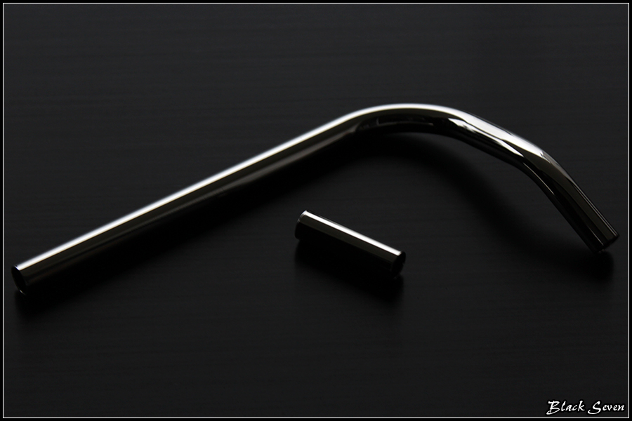

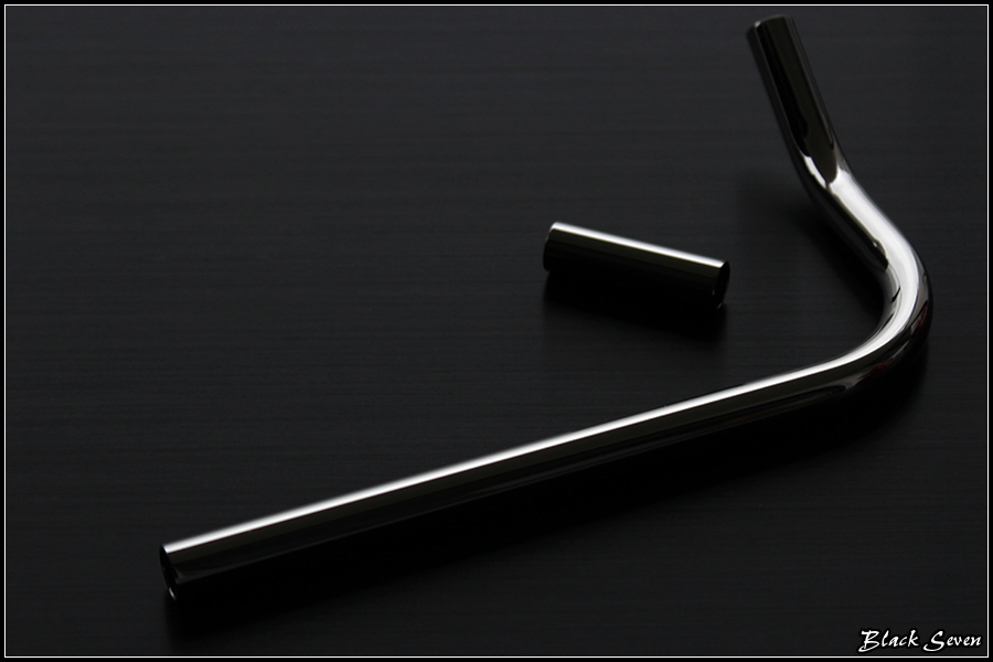

Hallo Community,
die vernickelten Rohre sind zurück. Diese liegen schon eine ganze Weile hier, leider habe ich bisher keine Zeit gefunden. :(
Heute werde ich diese aber einbauen. :)
