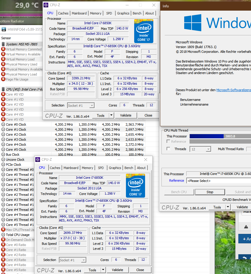

Habe es auf meinem System auch getestet.
OC über UEFI möglich. AllCores 4.200MHz
System: I7-6850k, MSI X99 SLI-PLUS
@TE: Welches Mainboard hast du denn?
Es soll wohl laut dem Artikel von CB hauptsächlich ASUS betroffen sein, was auch erklärt, warum das OC auf dem MSI-Board möglich ist.
