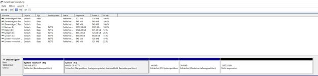

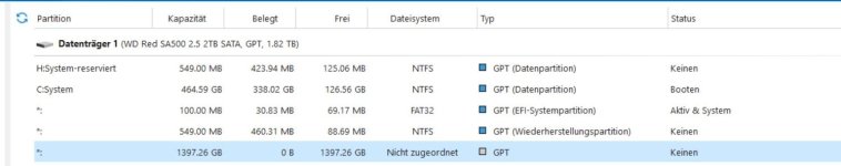

dann clon image erstellt auf die neue
in GPT gewandelt
dann partitionen verschoben
und die übrigen 1,3 TB zugeteilt damit ich die vollen 2TB (minus windows und restore) habe
sieht soweit alles tutti aus...
HOFFE ICH....
