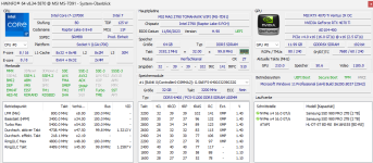

Du kannst mit CPU-Z die Version auslesen:
Es sollte die Version HH0 29.08.2025 sein.
Der Windows Defender ist als Grundausstattung mehr als ausreichend. Deinstalliere den AVG erstmals, bis wir eine Löschung gefunden haben.
hier ein Screenshot von meiner BIOS Version.

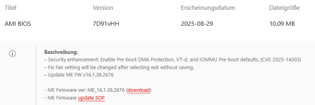

Hab auch schon bei MSI geschaut da gibt es eine neuere Version, die werde ich dann auch heute noch flashen

So blad ich das BIOS Update gemacht habe und dann AVG deinstalliert habe, gebe ich Rückmeldung.

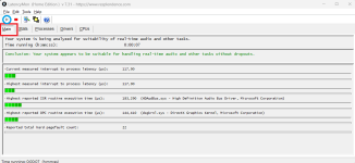

Mit LatencyMon könnte man mal Schauen ob eine Software für erhöhte Latenzen sorgt. Das ist keine Problemlösung, könnte aber hinweise liefern!? (@Hellhammer könnte das weiterhelfen?)

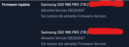

M.2 SDD: 2x 2TB Samsung 980 Pro M.2 PCIe 4.0 x4 3D-NAND TLC
Hast du da mal ein Firmwareupdate gemacht? Gab ja die sterbenden Nvmes von denen, auch die Samsung 990er waren betroffen.
Werde gleich mal nach der Firmware schauen.
Edit: hier meine Fireware. Laut dem Artikel von oben, sollte das schon die aktuelle Version sein die keine Probleme macht.

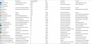

LatencyMon starten und dann nur noch den Test aufführen

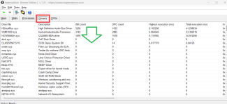

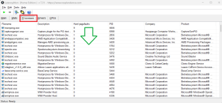

Starte dann Lightroom und mach was Du immer so treibst, nach paar Minuten kannst du dann unter den Reitern
Nachschauen ob da was aus Auffälliges aufgelistet wird

ich habe eben beim start von LrC gemerkt das es deutlich schneller startet als vorher, könnte aber auch an den ganzen Neustarts liegen die ich wegen den Updates und dem Flashen machen muste. Das werde ich mal die Tage testen. Den mein PC läuft in der regel 24/7. Mache aber dennoch in Unregelmäßigen abständen (zwischen 7-14 Tagen) einen neustart.
hab ich so weit gemacht.
hier mal die Screenshots. vielleicht helfen dir euch weiter.
Auch Outlook braucht nach Lightroom die meiste Rechenleistung! Das könnte man ja deaktivieren, beim Gebrauch von Lightroom. Das sollte auch etwas Lightroom beschleunigen.
