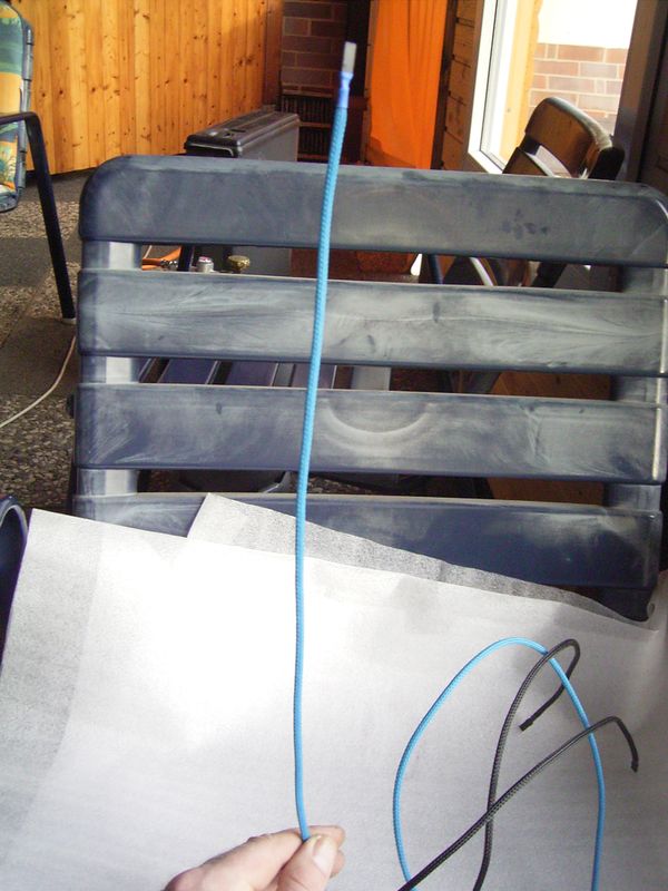

Wenn du die erste Seite geschrumpft hast, lässt du den Shrink etwas abkühlen, dann fasst du das
Kabel direkt hinter ddem Shrink an und ziehst mit der anderen Hand unter Druck den Sleeve zum
anderen Ende stramm.
Dann hälst du den Sleeve am anderen Ende weiter fest und schrumpfst dann das andere Ende.
Hier mal ein Beispiel mit einer sehr dünnen Leitung mit 2x 0,14mm Kabel im Sleeve.
Du siehst, das das Kabel so stramm geworden ist, das es nicht abknickt.

Wenn man aber so straff sleeved, besteht da nicht die Gafahr, den Sleeve wieder aus dem Shrink zu ziehen beim verlegen?
Das Problem hatte ich öfters, obwohl der Sleeve weit genug im Shrink steckte.
Der Pin im Stecker hat ja 2 Krimpungen, die hintere hält die Isolierung vom Kabel mit, die vordere nur die Litze.
Ich mache den Schrumpfschlauch bis zwischen beide Krimpungen am Pin, da wird der Pin etwas schmaler und
der Shrink kann sich nicht zurück ziehen.
Hier mal ein Beispiel, wie das Kabel (rot) mit der Litze (grau) von der Länge im
Stecker (schwarz) sitzt. Der Shrink (blau) geht in der Länge bis vor die hintere Krimpung. So kann er sich nicht zurück ziehen.
Zum Schrumpfen benutze ich einen Heißluftföhn mit Reduzierung, da passiert dann nichts mehr.
Ich glaub du hast ihn nicht verstanden...
Ich kenne das Problem. Ich setze den Shrink genau da hin, wo du ihn auch positionierst, aber wenn der shrink den Sleeve nicht genug hält UND die Spannung extrem gut ist UND das Kabel dann verbogen wird (wie beim Verlegen üblich), KANN es passieren, dass der SLEEVE aus dem Shrink rausgezogen wird.
Dabei sitzt der Shrink aber immer noch an der alten Position...
Ergo: lange genug erhitzen, dass der Shrink den Sleeve richtig halten kann.
Enden stark genug anschmelzen und kein Sleeve rutscht mehr aus dem Shrink ;)
Dass Sleeve und Shrink rutschen kann mal vorkommen aber Sleeves sind mir nur bei Billigware, die man ja nicht anschmelzen kann, rausgerutscht ;)
