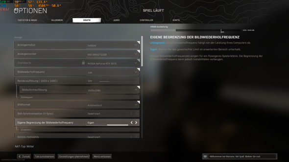

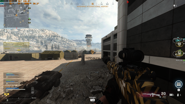

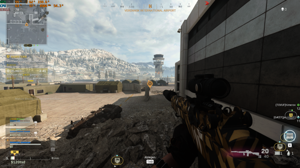

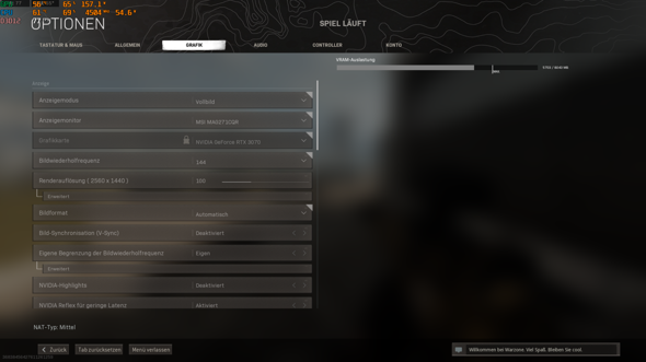

https://images.gutefrage.net/media/fragen-ergaenzungen/bilder/655144/0_big.png?v=1610725491561
https://images.gutefrage.net/media/fragen-ergaenzungen/bilder/655144/1_big.png?v=1610725491561
https://images.gutefrage.net/media/fragen-ergaenzungen/bilder/655144/2_big.png?v=1610725491567
https://images.gutefrage.net/media/fragen-ergaenzungen/bilder/655144/3_big.png?v=1610725491566
Warzone benchmarkts

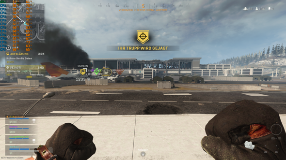

https://images.gutefrage.net/media/fragen-ergaenzungen/bilder/659994/0_big.png?v=1610981326293
cores

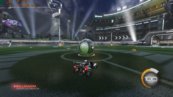

https://images.gutefrage.net/media/fragen-ergaenzungen/bilder/660549/0_big.png?v=1610997816300
ein anderer benchmark von rocket league auf 1440p auf ultra
