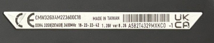

Eine Sache die mir nämlich noch aufgefallen ist, dass meine 3600er Ram laut GPU-Z nur mit 1333 Mhz läuft.
Mit BIOS-Einstellungen o.ä. kenne ich mich gar nicht aus habe aber überall zum Beispiel die Energiesparmodi angepasst.

4. CPU-Z vom Ram sowie genaue Ram bezeichnung: WhatsApp Image 2024-11-15 at 15.40.11.jpeg WhatsApp Image 2024-11-15 at 15.39.19.jpeg

Wenn die Graka sich langweilt, ist die CPU zu lahm um sie (mit ausreichend) Daten zu versorgen.
Dazu gehört, dass man sein RAM richtig einstellt. 3600er RAM, darf auch ruhig mit 3600Mhz betrieben werden.
Da hast Du eventuell XMP vergessen im Bios zu aktivieren.

Neuer Screenshot vom Memory-Tab jetzt mit laufendem XMP bitte.

Laut Screenhot läuft der ram mit 2666mhz.
Habe ich auf 3600Mhz im BIOS durch aktivieren von XMP gestellt.
