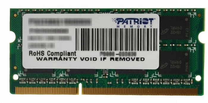

Am einfachsten/sichersten wäre es wohl die zwei vorhanden 4GB Riegel gegen 2 neue 8GB Riegel zu tauschen:

Ansonsten ist es aber ja ganz einfach:
Wenn du @Steffen19_88 mehr RAM brauchst, dann führt daran auch kein Weg vorbei :ka:
Schnelleren RAM zu kaufen macht keinen Sinn, denn Geschwindigkeit etc. bestimmt das schwächste Glied der Kette, sprich der verlötete RAM.
Und vor allem merkst du da auch keinen Unterschied, am wichtigsten ist dass du genug RAM hast.
Von deinen verlinkten kannst du übrigens keinen benutzen :ugly:
3 mal hast du DDR4 gefunden, welcher nicht passt.
1 mal hast du wieder ein KIT gefunden aus 2 gleichen Riegel, wovon du nur einen verwenden könntest.
Wenn du unbedingt auf 20GB RAM kommen willst mit 1x16GB (plus die 4GB verlötet) dann solltest du gebraucht kaufen (~50€), denn einzelne neue 16GB Riegel sind völlig überteuert: 150€
Ich würde stattdessen einfach einmal 8GB dazu kaufen, dann hast du immerhin 12GB RAM und kostet nur rund 30€:
