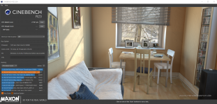

Bei mir steht aber bei CinebecnhR23 und PBO enabled das hier:
CPU-Gesamtleistungsaufnahme ~182W
das ist doch deutlich über 142W -> Hilfe?
Oder welcher Wert bei Watt zählt nun?
edit: Bei so vielen Watt Angaben und Ampere Werten sehe ich nicht durch was nun wichtig für mich ist oder was ich auch mal zum overclocken brauche. Aber 182W ist doch zuviel wie?!?!

Ein Prozessor kann sogar eine Leistungsaufnahme über 200 Watt erreichen, wenn es im Bios nichts gibt, was ihn zügelt. Ist wie mit dem Auto Berg ab, bremst du nicht, wird der immer schneller fahren. Das TDP von 105 Watt wird von AMD für den Prozessor vorbestimmt und normalerweise werden diese 105 Watt nicht deshalb überschritten, weil der Prozessor nicht mehr ziehen könnte, sondern weil im Bios dazu eine Bremse eingebaut ist. Wird diese Bremse zum Beispiel mit PBO deaktiviert, dann rast der Prozessor in Richtung 200 Watt und auch darüber.
Mit Cinebecnh R23 ist es auch kein Wunder, mein Prozessor zieht hier ungebremst bis zu 250 Watt und dann ist es halt die Frage, ob die Kühlung solch eine hohe Leistungsaufnahme mitmacht.
Deine 182 Watt sind, solange die Temperaturen mitmachen, daher unbedenklich.

Achso ich dachte da ich über den Standard 105W und sogar den 142W bin (wieso man da jetzt auch immer x1,35 rechnet), muss ich mir Sorgen machen. Die Temps bei CB R23 gingen nicht über 75°C.
