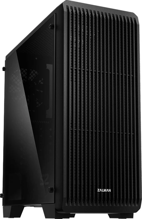

Nimm Muttis Strumpfhose..
Wenn dir die Front staubig vorkommt wisch sie ab. Fahrst mal mit dem Taschentuch oder mit der Handfläche drüber. Sauber. Das ist gleich geschehen. Den Deckel oder die Front aufmachen um zum Staubfilter zu kommen, unterm Tisch rumklaxeln? Wie oft machst das?
Wenn die Kiste leuchtet gehe ich auch davon aus das die gesehen werden soll, also wird diese nicht unbedingt unterm Tisch stehen, sondern in einem sichtbaren Bereich. Im sichtbaren Bereich sieht man den Staub und will diesen vermeiden da andere Leute den bunt blinkenden Pc auch sehen sollen.... Bei jedesmal Pc anmachen fährt man über die Meshfront, die ist dazu da um gestreichelt zu werden. Das leise, unhörbare schnurren der Lüfter und die dezent blinkenden Lichter sind doch Dank genug für die Pflege.
Jetzt ist aber vorne zu und oben zu, seitlich sowieso. Schon schei... weil blinkt nix.. aber 10 Grad mehr... macht auch nix solang net alles bei 100 Grad Alarm schlägt. Dem Luftstrom darf nix im weg sein, vorn rein, hinten raus, keine Verwirbelungen... Deckellüfter gehören richtig platziert. Dann kann das auch in einem geschlossenen Gehäuse sehr gut funktionieren, man muss sich aber auch mit der Lüfterkurve beschäftigen.
Deine Gedanken kann ich soweit nachvollziehen, danke dafür noch einmal.
Aber kurze Stellungnahme: Nylonstrümpfe kommen mir nicht mehr ins Gehäuse. Und bunt blinken soll bei mir ebenfalls nix, der PC soll unter dem Schreibtisch stehen und unauffällig sein. Das Gehäuse soll für eine niedrige Lautstärke bei Staubfreiheit und möglichst langer Lebensdauer der Komponenten sorgen.

Du bist einem neuen Gehäuse nicht abgeneigt? Steht unterm Schreibtisch? Optik egal? Dann nimm irgendeins mit Meshfront um 40 Euro. 2 120er, besser drei vorne, einer hinten raus. Den Kabelsalat bringst auch halbwegs weg. Fertig. Die Arctic Lüfter machen ca. 15 Euro. Erfüllt genauso den Zweck und ist leise mit den Arctic.
In das Zalman hab ich erst was verbauen müssen. Ist zwar etwas "unsauber" verarbeitet, aber erfüllt den Zweck. War eine billige Lösung, aber im nachhinein gar keine schlechte Lösung.
Für unterm Tisch sehr ok.
Nicht entsorgen. Vlt is ja nur eine Kleinigkeit. Ungetestet kannst den verschenken. Getestet leistet der noch gute Dienste!
An mehr kompatible Hardware als das Netzteil kann ich aber leider nicht selber drankommen. Dann müsste ich ihn an nen Shop geben zum testen und Geld nehme ich nicht mehr in die Hand. Bastelzeit möchte ich auch nicht investieren. Vielleicht kann man mit nem Shop nen Deal machen, dass der noch etwas Geld gibt. :huh:
Sehr nett gemeint. Aber Minimalanforderung ist ein externer 5.25" Schacht. Nachdem ich im PCGH Preisvergleich nach 5.25", Staubfilter und CPU Kühler Höhe gefiltert hatte, blieb als bezahlbares Mesh-Gehäuse nur das Pop Air übrig.
