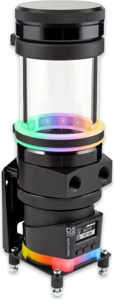

Gerne hätte ich einen Ausgleichsbehälter mit Pumpe, welcher direkt an am Radiator angebracht ist, da ansonsten keine guten Befestigungsmöglichkeiten im Gehäuse vorhanden sind. Ich habe mal versucht, das Ganze Bildlich darzustellen. Falls da Fehler drin sind, bitte ich um korrektur :)

Pumpe, Ausgleichsbehälter, Wassertemperaturanzeige und Druckausgleichsystem, mit das wichtigste im System, also da nich sparen.
Zubehör für Radiator Montage:
AquaComputer hat leider die Pumpenausgleichsbehälter nicht auf Vorrat, da ist es noch mal billiger.
Den Ausgleichsbehälter habe ich auch in der normalen Version, mit einer anderen Pumpe und am Frontradiator befestigt, Top Produkt.
