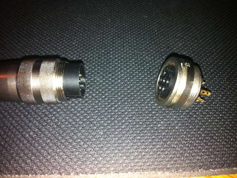

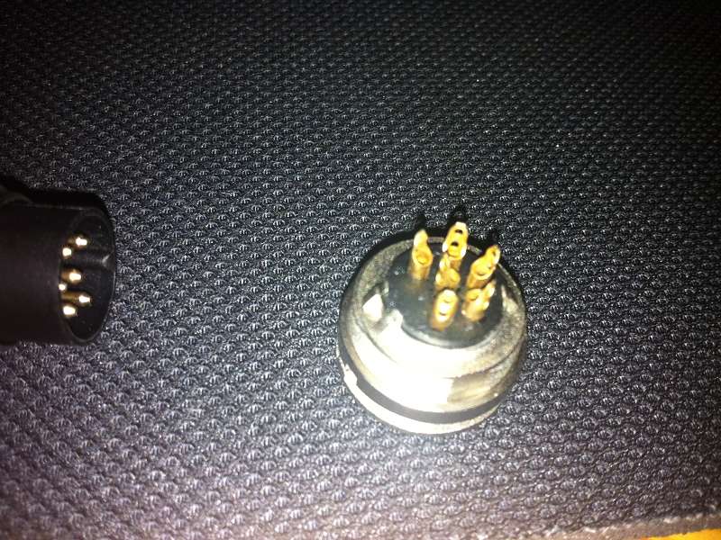

Achja...ich will die 4 Lüfter zusammen verbinden zu einem 3 Pin Molex und auf so einen Stecker löten, damit ich die Kabel ohne Probleme vom Aquaero trenne kann. Das sollte doch funktionieren?
Wie nennt sich der Stecker?
