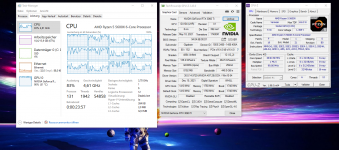

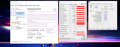

Und auf den alten Bildern war nirgendwo ein Takt zu sehen.
Auch auf den neuen Bildern nicht. Wäre interessant zu sehen.
Denn 2,5Ghz bei 100% Auslastung der Graka geben eine ganz andere Leistung als 800Mhz bei 100% Auslastung der Graka. Verständlich denke ich^^
Die VRAM-Auslastungs-Anzeige im Config-Menü ist völlig aussagelos. Ich meine schau hin. Da steht was von 3.4GB, aber Dein Screen zeigt 5GB. Du verstehst? Völlig umsonst.

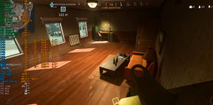

Hey Leute, habe die neuen Daten im Anhang rein getan. Ich hoffe hier ist alles, ich war mit den anderen Methoden etwas überfordert. Wenn ich noch irgendwas tun kann sagt bitte bescheid.
P.s: Die Daten kommen von einer Spielrunde.
Die Graka ist voll ausgelastet, Takt ist gut, aber sie zieht keinen Strom.
Ram ist leer, VRAM ist leer.
Dein IF-Takt stimmt nicht.
Der sollte 1:1 zum Speicher-Takt sein.
Stell den von Auto auf 1.6Ghz.
Laut NVSMI ist das powerlimit meiner gpu 220Watt.
Müsste meine gpu unter volllast dann auch nicht insgesamt 220 watt ziehen? hat das was damit zu tun, dass ich eine LHR gpu habe oder habe ich irgendein defekt auf meiner grafikkarte?
