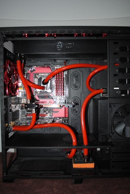

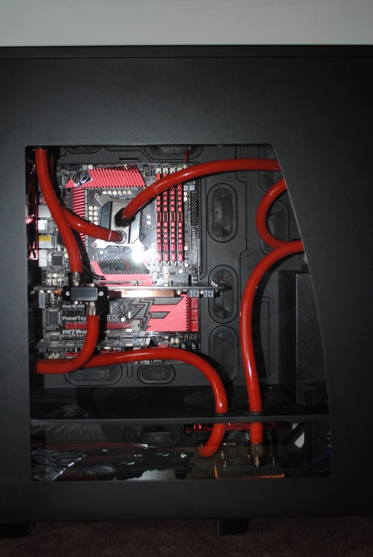

Ich brauch mal eure Fachmeinung ;)
Was sagt ihr zur Verschlauchung? Nicht zum Schlauch, der gefällt mir auch nicht. Habe ich nur testweise drin. Will ja nicht den guten verschneiden! Und bevor sich wieder einer wundert, ja der CPU-Kühler ist schief! Das gehört so - mein Geiz ist Schuld daran (Wollte keine neue Halterung für den Sockel kaufen und verwende die 775er Halterung weiter) :D
Nun soll aber der Filter und der Durchflossmesser noch mit in den Kreislauf. Beim Filter bin ich mir nicht sicher, ob es eine "optimale" Stelle gibt. Der Durchflossmesser soll auf Grund seiner "Schönheit" nicht zu sehen sein. Jemand eine gute Idee wohin damit? Wäre für Tipps und Ratschläge sehr dankbar.

AW: WaKü***Quatsch***Thread
Kanäle sind die Ausgänge vom Aquaero.
Einen Kanal brauchst Du für die Pumpe, einen oder zwei für die Lüfter auf dem Mora, einen für die Gehäuselüfter usw.
Du kannst auch mit einer Temperatur mehrere Kanäle regeln.
Nehmen wir mal die Wassertemperatur am Eingang vom Mora:
  • die Pumpenleistung bekommt einen Temperatursollwert von 35°C
  • der Lüfterkreis 1 auf dem Mora startet bei 40°C
  • der Lüfterkreis 2 auf dem Mora startet bei 45°C - alles von einem Temperatursensor.
Eine andere Variante ist die, dass ein Kanal - im Beispiel die Lüfter auf dem Mora - von zwei Temperaturen gesteuert wird.
  • bei 40°C Wassertemperatur auf dem starten die Lüfter
  • bei 42°C Lufttemperatur auf dem Mora auch
Grüße
Jochen
€dit: zu langsam.
Wegen dem Filter: ich habe den meist direkt hinter der Pumpe - damit sich kein unnötiger Druck in den anderen Schläuchen aufbauen kann.
Den DFM kannst Du oben in den 5,25"-Schacht setzten - wo der Eumel im Kreislauf ist, ist egal.
