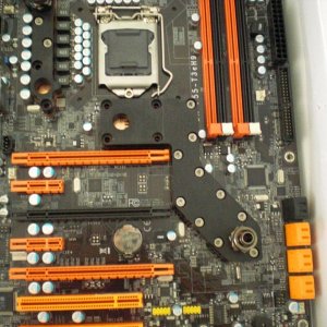

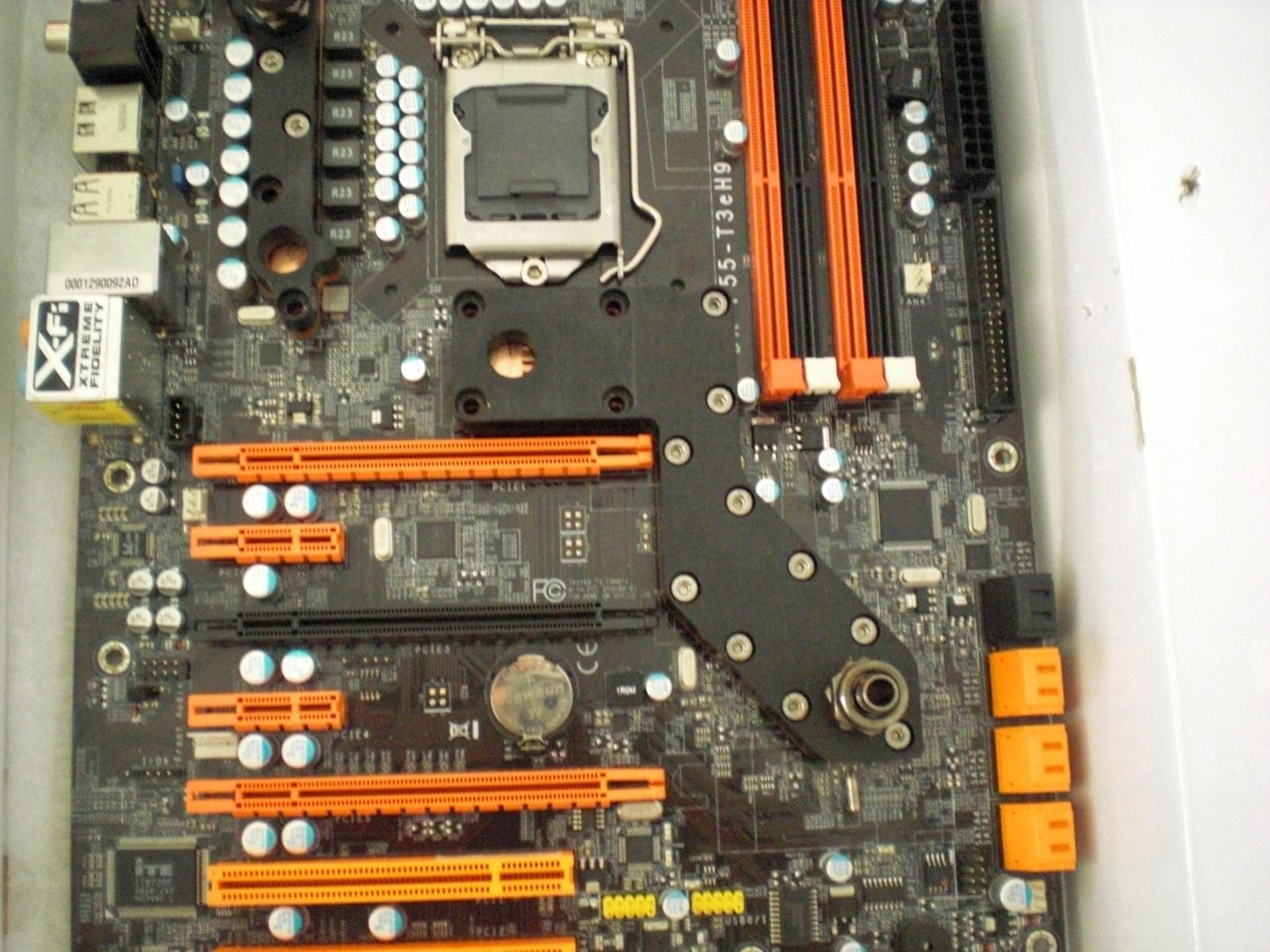

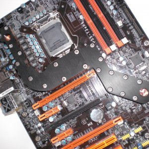

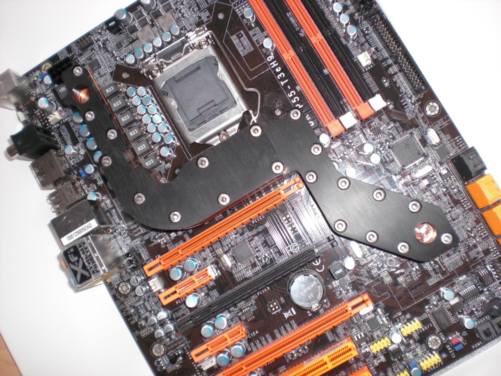

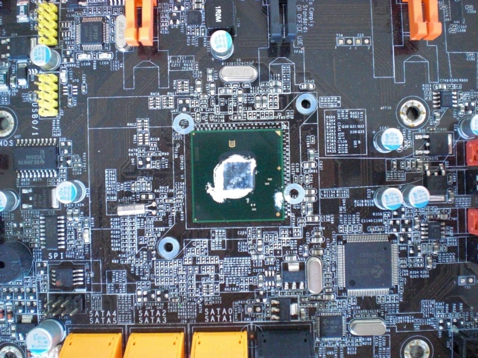

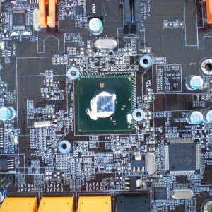

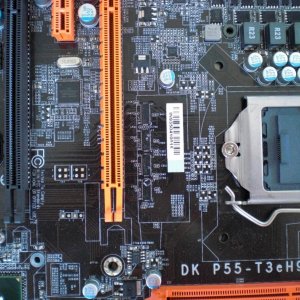

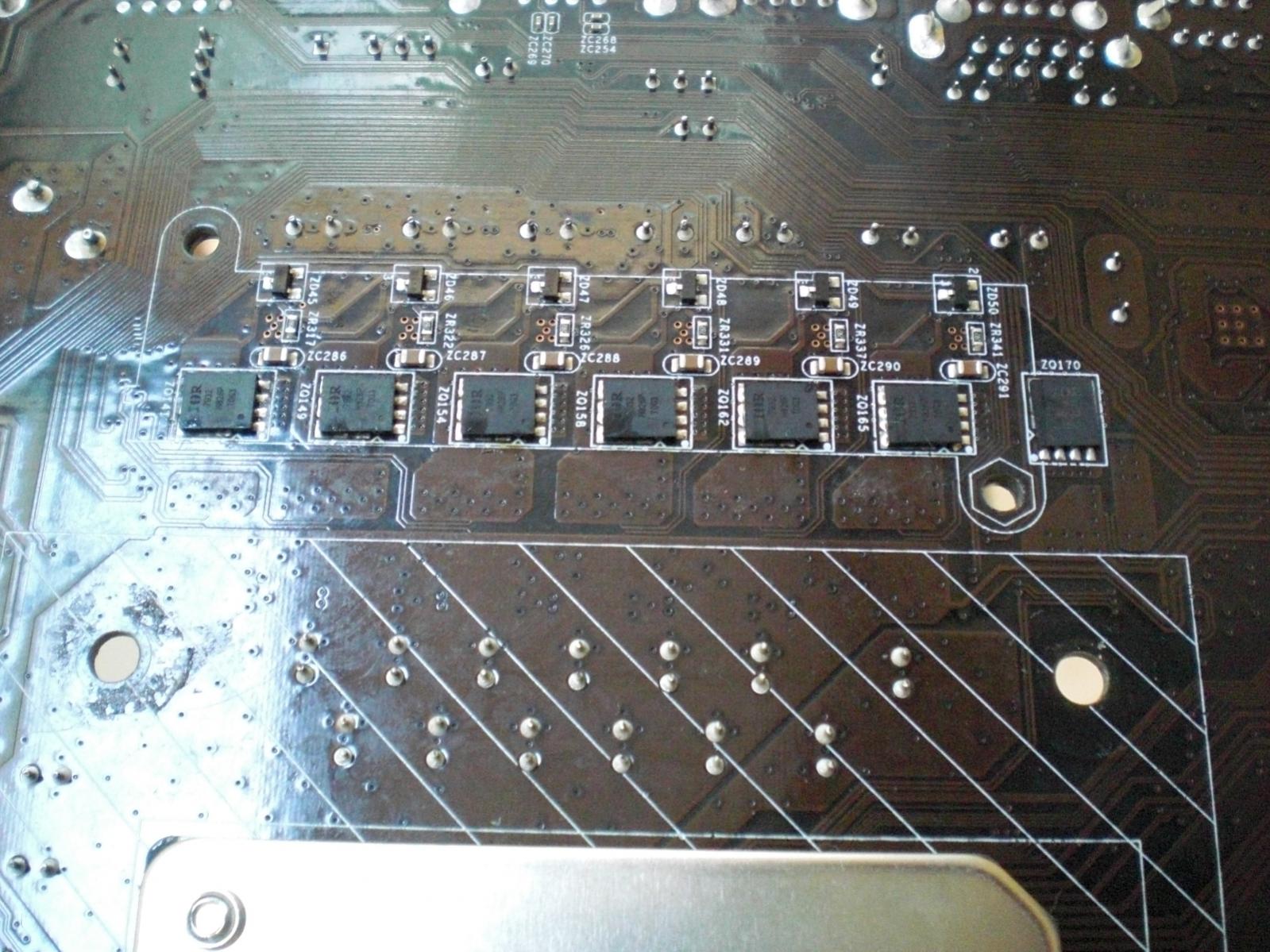

oh ach jo stimmt, naja dann halt für die kleineren "Spawas" unterhalb des CPU Sockels^^
Oder ist der nur zur Zierde? Denke mal nicht...^^
Denken in dem Fall einstellen. Diese "NB"-Kühler auf non-NF200 P55 Boards dienen sehr oft nur dem Design. Wüsste nicht, was da für Bauteile drunter sein sollten, die auf anderen Boards einer Kühlung benötigen. (Bereits die Heatpipe ist ein deutlicher Hinweis darauf, dass das Board sich nach den Ansprüchen der Kunden rechnet - nicht nach denen der Hardware. Der riesige Kühler im unteren Mainboardbereich würde jedenfalls bequem für die 5W eines P55 + Zusatzcontroller)
