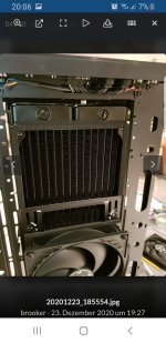

@Eyren ... schaue mal hier. Das 10mm Shroud - gibt es auch dicker, 20mm wäre ideal, Abdichtung zum Gehäuse und zwischen den Lüftern. Da darf nix durchkommen, damit das Maximum an Luft durch die Lamellen strömt.
Aber dazu muss es mit der Abdeckung mit dem Mora noch passen, sonst steht dann die Abdeckung auch ab.
Bei mir (normale Größe) schließ die Abdeckung bündig ab, aber zwischen Abdeckung und Lüfter ist kein Platz mehr. Es gibt noch die hohe Abdeckung und dann kommt es wahrscheinlich auf die verwendeten Lüfter mit an. Denn die 200mm Lüfter von Noctua sind auch breiter.
Soweit mir richtig bekannt ist, geht es bei ihm auch um den Mora.
Ansonsten ist es schon korrekt, mit solchen Shroud werden die Lüfter nicht nur entkoppelt, der Totpunkt in der Mitte wird auch besser überwunden.
... die Abdeckungen könntest du easy mit Distanzhülsen überwinden. Die haben auf der einen Seite Bolzen und in der Hülse Innengewinde.
Die Abdeckung hat sogar bereits Distanzschrauben mit dabei, damit kann auch ein Abstand mit verursacht werden. Natürlich auch mit Distanzhülsen sollten diese Schrauben nicht ausreichen. Aber mir geht es um die Optik, die dann nicht mehr so gut mit solch ein Spalt aussieht.
