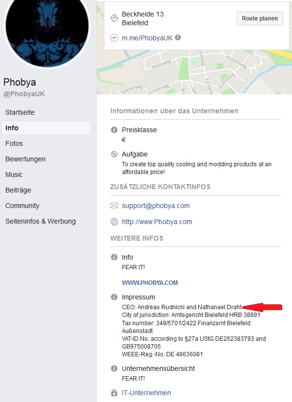

Spekulatius meinerseits:
1+1=2 aka die eigenen Produkte mit diesen Sets zu torpedieren ist vermutlich eher unlustig :ka:.
AW: WaKü***Quatsch***Thread
Denke auch das Alphacool lieber die eigenen Produkte pushen will. So läufts ja auch im eigenen Shop (Aquatuning).
