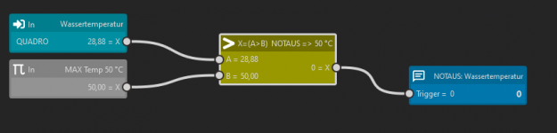

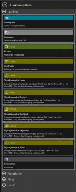

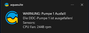

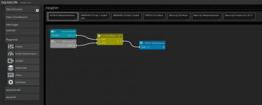

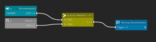

Muss aber dazu sagen, dass ich diese Funktion selbst erst jetzt gefunden habe und ich daher nicht alles kenne, was mit diesen Aufgaben eingerichtet werden kann. Habe daher nur die unten aufgeführten Notfallfunktionen bezüglich der Wasserkühlung eingerichtet. Falls jemand hier mehr Tipps dazu hat oder Verbesserungsvorschläge, dann immer her damit.![]()
Habe das automatische herunterfahren mit Absicht auf 5min gesetzt, damit mit einer Fehlfunktion genug Zeit verbleibt um diese Funktion abstellen zu können. Besonders beim Einrichten lohnt es sich solch eine Zeit einzustellen, da der Rechner mit einem Fehler sonst ständig, nach dem Hochfahren ausgehen würde.
... ich weiß, wovon ich spreche...![]()
Dieser Text war nicht als Witz gedacht, denn wird ein falscher Parament bestimmt und auch dass der Rechner sofort ausgehen oder heruntergefahren werden soll, kann je nach Zeit was dazu bestimmt wurde der Rechner so schnell herunterfahren oder ausgehen, das keine Zeit bleibt den Fehler zu korregieren oder diese Aufgabe zu deaktivieren.Habe das automatische herunterfahren mit Absicht auf 5min gesetzt, damit mit einer Fehlfunktion genug Zeit verbleibt um diese Funktion abstellen zu können. Besonders beim Einrichten lohnt es sich solch eine Zeit einzustellen, da der Rechner mit einem Fehler sonst ständig, nach dem Hochfahren ausgehen würde.
