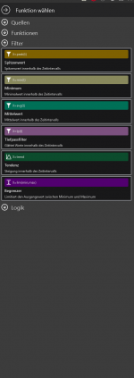

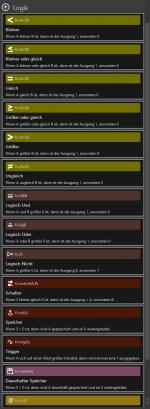

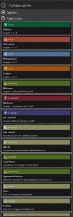

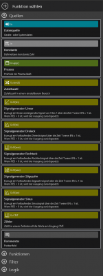

Ergänzung zur Anleitung: Aufgaben mit der Aquasuite erstellen!​
Dieser Abschnitt ist für den Notfall!
Aufgaben, die hierzu eingerichtet werden können, können sehr komplex ausfallen. Daher ist dieser Abschnitt nur ein Beispiel.
Habe hierzu heute Nacht nach einer Lösung gesucht, denn ein User hat sich sozusagen selbst mit solch einer Aufgabe ausgesperrt. Hatte zwar in dieser Anleitung extra mit darauf hingewiesen mindestens 5 Min zu setzen, da es immer passieren kann, dass man einen falschen Wert setzt und soll dann mit solch einer Aufgabe der Rechner heruntergefahren werden, dann hängt man, wenn die Zeit dazu zu knapp ausgewählt wurde in einer Bootschleife fest.
Daher habe ich diese Anleitung heute mit dieser Problemlösung ergänzt:
Siehe Beitrag: Aufgaben mit der Aquasuite erstellen!
Ihr wisst schon, dass man auch einfach das Kabel für den Reset oder den auslösenden Sensor abziehen kann, wenn man so eine Automatik aushebeln will? :-)
Das geht nicht, es handelt sich hier um reine Software Programmierung und die wird immer aktiv, sobald die Aquasuite im Hintergrund läuft. Hängt immer ganz davon ab, wie solch eine Aufgabe mit Soll und IST Wert eingerichtet wurde und was als Regel dazu bestimmt wurde.
Im Beispiel wird die Wassertemperatur als Kriterium verwendet, die muss man via Hardware erfassen und allgemein sind Aquasuite-Lizenzen an die Nutzung von Aquacomputer-Hardware gebunden. Ich wüsste auch keine sinnvolle Einsatzmöglichkeit für eine reine Software-Lösung. Wenn die Hardware in kritischen Zustand ist, läuft auch Software oft nicht mehr zuverlässig – bei Kühlungsfragen gibt es sogar gegenteilige Kausalketten (aufgehängtes Programm sorgt für 100 Prozent Auslastung => Überhitzung => Abschaltbedarf, wenn Tools schon lange machtlos sind). Eine Notabschaltung z.B. nach der CPU-Temperatur lässt sich viel zuverlässiger und Betriebssystem-unabhängig für das Mainboard regeln.
Es handelt sich hier nicht um eine Funktion was ein Gerät bereitstellt, sondern um ein Regelwerk, was mit der Aquasuite selbst erstellen werden kann. Diese Regel kann daher vielseitig ausfallen.
Zu finden unter: Aquasuite => Playground => Aufgaben.
