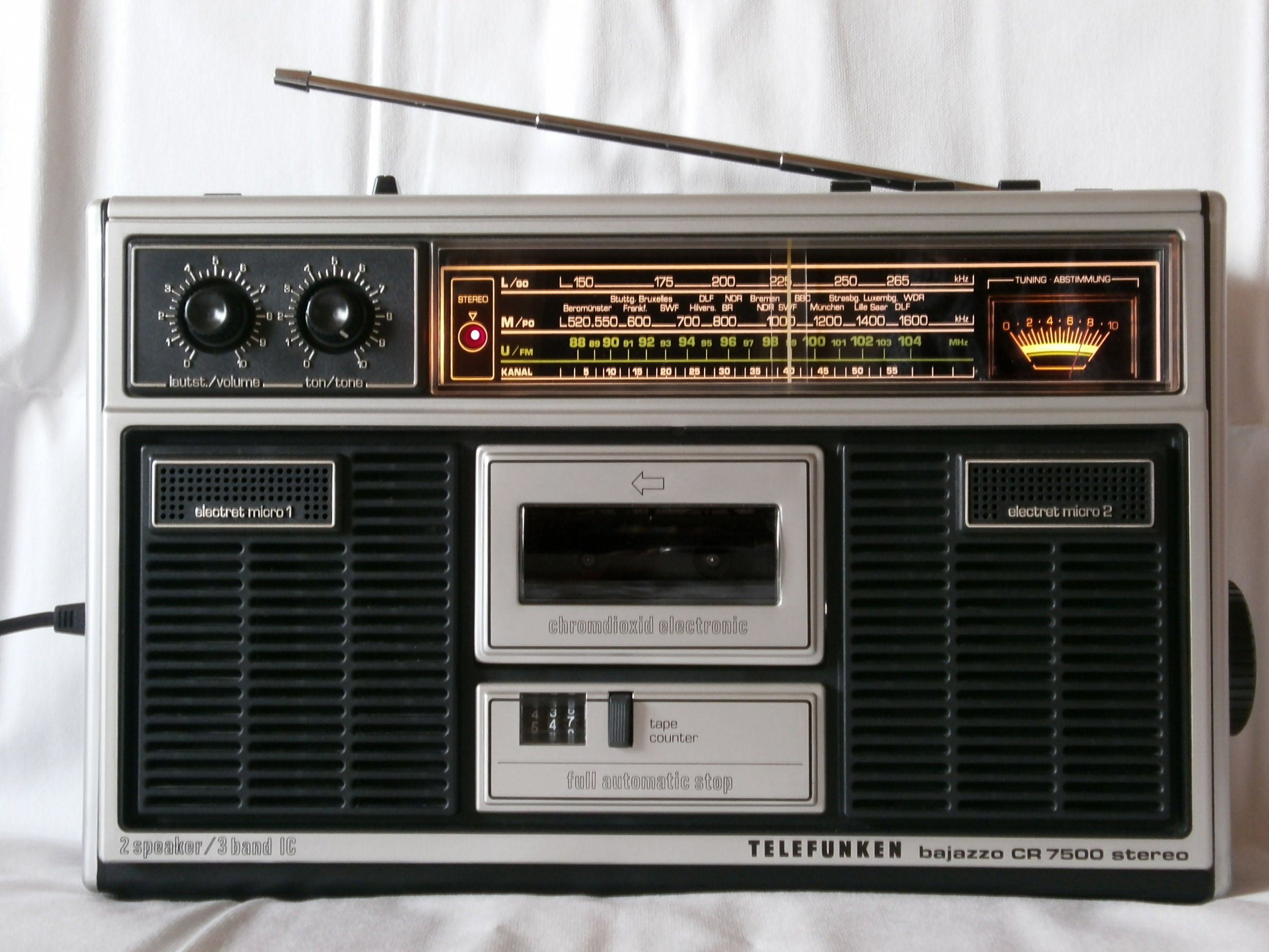

Hier mal etwas langlebiges:
Zwei Riemen für 1.- EUR getauscht und seitdem läuft der Kracher wieder.
Der ist 40 Jahre alt.
Vom Design wollen wir gar nicht reden - das ist wohl einer der schönsten Ghettoblaster überhaupt.
Und es kommt genau das raus, was auf den Lautsprechern steht (2 x 4 Watt sinus Dauerleistung).
Wenn der auf einen BlödiaMarkt Kasten fällt, ist der Feinstaub.
Der CR 7500 hat da nicht mal einen Kratzer.
Den Nachfolger hab ich erst neulich wieder zum Laufen gebracht: CR 100.
Wohl der beste deutsche Stereorecorder mit Discoqualitäten.
Da konnte man schon in einem größeren Raum ordentlich feiern.
Natürlich lief da keine Discomusik :devil:.
