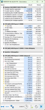

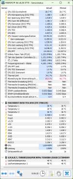

Noch paar Screenshots vergessen...
CPU und GPU scheinen keine Blender zu sein.
Die Grafikkarte ist von 7.Juni 2019 und wird eine gebrauchte sein (Mining-Farm). Ich vermute stark, das der VRAM hin ist!
Der RAM läuft nur mit 2400 MT/s und könnte aber mit EXPO/XMP 3800 MT/s schaffen.
Zum Thema Mainboard, das BIOS ist von 03.11.2023 und somit sehr alt. Da hier mehrere Sachen auffällig sind, wie keine Updates vom Hersteller, würde ich ein "Normales" MB kaufen. Es besteht dann die Hoffnung das alles Funktioniert. Wenn nicht kann man immer noch nach eine Lösung für die Grafikkarte suchen.
