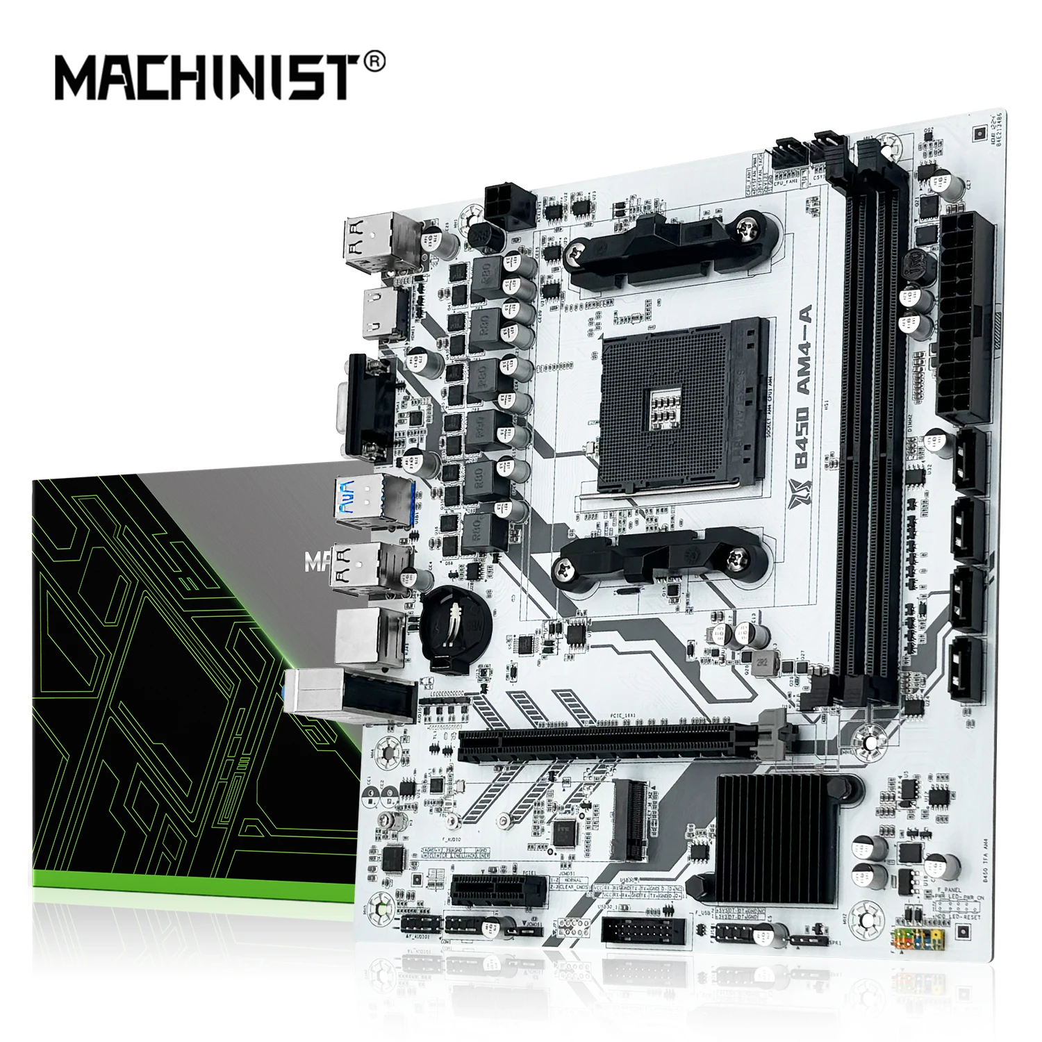

Ich habe gerade meinen ersten PC zusammengebaut. Er basiert auf einem Machinist-Motherboard, und ich bin mir absolut sicher, dass alle Teile vollständig kompatibel sind. Ich habe das BIOS nicht aktualisiert. Da ich keinen Windows-Installations-USB-Stick hatte, habe ich Windows auf meiner NVMe-SSD auf einem anderen Rechner installiert und diese dann einfach in meinen neu gebauten PC eingebaut. Anschließend habe ich (die SSD im neuen PC) sichergestellt, dass Windows auf dem neuesten Stand ist, mehrmals nach Updates gesucht und alle installiert. Außerdem habe ich die CPU- und GPU-Treiber von AMD installiert, allerdings habe ich für die Aktualisierung der GPU-Treiber eine Drittanbieter-Software verwendet. Ich habe alle Motherboard-Treiber über den Gerätemanager überprüft, aber Windows meldete, dass sie alle aktuell sind. Ich habe einige Cinebench-Tests durchgeführt, und die CPU- und GPU-Temperaturen waren alle in Ordnung, und es gab kein thermisches Throttling. Die CPU lief auch mit normaler Geschwindigkeit. Jetzt – ein paar Tage später – traten einige Probleme auf. Ich kenne mich mit Computern nicht so gut aus, daher habe ich mich gefragt, ob diese auf ein BIOS-Update hindeuten. Ich habe gehört, man sollte nur aktualisieren, wenn Probleme auftreten, die es wirklich notwendig machen. Der Verkäufer stellt auch keine BIOS-Downloads zur Verfügung und auch keine Motherboard-Treiber, sondern empfiehlt, sich an den Verkäufer zu wenden. Dieser hat meine Anfrage bisher jedoch nicht verstanden. Daher möchte ich nun prüfen, ob meine Probleme wirklich auf ein Update hindeuten.
Hier sind meine Probleme: Ich kann die höchste Auflösung auf meinem 4K-Monitor nicht nutzen. Immer wenn ich sie auswähle, wird der Bildschirm schwarz und schaltet sich erst wieder ein, weil Windows automatisch zurücksetzt, da ich die Einstellung nicht bestätigen kann, da der Bildschirm schwarz ist. Die AMD Adrenaline Software empfahl, die Auflösung in der Software zu ändern, und ich tat es unüberlegt. Das Ergebnis war, dass der Bildschirm schwarz wurde und sich nicht mehr einschalten ließ. Ich musste einen anderen, nicht 4K-Monitor verwenden, um die Softwareeinstellungen zurückzusetzen, und dabei war der Bildschirm mit roten Pixeln übersät. Danach funktionierte der 4K-Monitor wieder, allerdings nur mit 1600x. Ich weiß aber genau, dass 4K-Gaming mit meiner Hardware möglich ist. Anschließend wollte ich ein Mikrofon anschließen. Zuerst hat es funktioniert. Ich musste einige Einstellungen anpassen und dann fragte Windows, ob ich das angeschlossene Mikrofon als Standard erkennen lassen möchte oder so ähnlich. Ich habe es akzeptiert und Windows hat sofort nicht mehr erkannt, dass ein Mikrofon angeschlossen ist. Ich habe das Mikrofon mehrmals neu angeschlossen, ohne Erfolg. Ich habe eine Webcam angeschlossen, aber Windows hat nicht einmal bemerkt, dass ich etwas angeschlossen hatte. Maus und Tastatur funktionieren jedoch einwandfrei. Mir ist auch aufgefallen, dass der USB-Anschluss darüber nicht mehr funktioniert, wenn ich ein Mikrofon an den Mikrofonanschluss an der Vorderseite anschließe. Ich bin in den Geräte-Manager gegangen und habe sichergestellt, dass die Audiotreiber auf dem neuesten Stand sind und Windows zeigt dies an. Außerdem ist mir aufgefallen, dass ich in Cinebench nicht ganz das Ergebnis erreiche, das ich erzielen sollte. Außerdem sagen die Hardwareinformationen, dass die Informationen zum Energieverbrauch in Bezug auf die CPU 60 % betragen, was anscheinend ein schlechter Wert ist. Außerdem wollte ich PBO im BIOS aktivieren, aber das BIOS hat keine Registerkarte „Ai Tweaker“. Ist das ein Problem? Weil ich PBO in den Hardwareeinstellungen aktiviert habe, aber ich habe gehört, dass man es manchmal zweimal aktivieren muss, was auch bedeutet, dass man es auch in Ai Tweaker aktivieren muss. XMP funktioniert auch nicht, obwohl ich kompatible DDR4-RAM-Riegel verwende. Ich habe außerdem einen vollständigen RAM-Satz, und beide werden erkannt. Das System startete nicht mehr, nachdem ich XMP-Profil 1 aktiviert hatte, daher musste ich das CMOS löschen. Ich konnte zwar einige Spiele spielen, und es funktionierte einwandfrei, aber nach einer Weile kam es zu leichten FPS-Einbrüchen. Im Hintergrund lief aber auch ein Windows-Update. Könnte das das Problem gewesen sein? Auch dieses Update hat meine Probleme nicht behoben.
Ich wäre sehr dankbar, wenn mir jemand seine Meinung zu jedem dieser Probleme mitteilen und mir eine Empfehlung geben könnte, ob ich das BIOS aktualisieren sollte oder nicht. Sollte dies der Fall sein, bin ich auch für Tipps dankbar, wie ich dem Verkäufer klarmachen kann, dass ich die BIOS-Treiber oder Motherboard-Treiber benötige. Ich freue mich auch über Ideen, wie ich die Systemleistung verbessern kann, um einen höheren Cinebench-Score zu erreichen und keine FPS-Einbrüche zu haben.
Vielen Dank für Ihre Zeit! Viele Grüße an alle.
Meine PC-Spezifikationen für Referenz: CPU: AMD Ryzen 5 3500x
GPU: Soyo RX 5700XT
RAM: JUHOR DDR4 32 GB Sk-Hynix Chip bis 3600Mhz (16GBx2)
Mainboard: Machinist B450 AM4-A
Netzteil: MSI MAG A550BNL
Nein. Es ist nur kein Asus-Mainboard, die haben diese Registerkarte. Bei Dir wird sie anders betitelt sein, weil Du ein "Machinist" Mainboard hast (was auch immer das sein mag, noch nie gehört).
Bei der alten CPU sind 3600MT/s kritisch. 3200MT/s werden wahrscheinlicher laufen, dieser Wert ist übrigens auch auf der AMD-Webseite zu finden. Taste Dich ran, und schau dass die Riegel auch in den richtigen Slots stecken. Das Handbuch gibt darüber Auskunft.
Also XMP aktivieren, aber den Takt auf 2800 runterstellen.

Du hast ein Teildefektes MB, das Manipuliert ist.
Du kannst nur versuchen ALLE Hardware zu reklamieren.
Wenn du die Möglichkeit hast die Zahlung rückgängig zu machen nutze sie.
DU BIST ÜBER DEN TISCH GESOGEN WORDEN.
Ich denke das auch die Grafikkarte ein alte Mining Karte ist! Sie wird auch Teildefekt sein und so dieses Verhalten zeigen.
Der RAM könnte auch gebraucht sein!

Jeder Seriösen Hersteller von Mainboards hat auf ihrer Homepage, für jede im Verkauf befindliche MB, ein Serves, den es ermöglicht Firmware, Software und Treiber zu laden. Diese werden in unregelmäßige Intervall gepflegt und durch neue Version ersetzt. Kein Hersteller wird ein Kunden an ein Verkäufer verweisen. Diese haben nicht die Nötigen Expertise Firmware, Software und Treiber anzupassen.
Hier wird die Verantwortung abgeschoben und deute auch auf ein nicht vom Chipset Hersteller freigegebene Firmware! AMD (Als Beispiel) geben immer die aktuellste AGESA version weiter, am MB Hersteller und nicht an ein Verkäufer!
Der Chipset auf dein MB wird ein spezielle Firmware brauchen, um überhaupt noch halbwegs zu laufen. Das gleiche wird bei der Grafikkarte auch so sein. Deine Beschreibung des Fehlerbildes, deute mehr als auf Defekte Hardware.

Das ist nur Falsch! Firmware unterliegt einer dauerhaften Weiterentwickelung und wird an neue Hardware (z.B. CPU, RAM) und/oder auftretende Sicherheitslücken abgepasst. Auch die Leistung des Gesamtsystems kann beeinflussen werden.
Bei Probleme kann es Zielführend sein, das UEFI und den Chipset Treiber auf den aktuellsten Stand zu bringen, da sich beide bedingt ergänzen und Fehler minimieren.

Mit CPU-Z und GPU-Z kannst du nur deine Hardware Auslesen!
Du kannst nur versuchen die aktuellsten Treiber (Chipset, Grafikkarte) zu installieren und hoffen das deine Probleme gelöst sind. Wenn du z.B. immer noch kein 4K am HDMI Support hast, ist die Grafikkarte nicht in Ordnung (Defekt). Auch das Problem mit PBO und den EXPO (XMP) sind dem UEFI geschuldet und nur durch ein fehlerfreies behebbar.
AMD Chipset Treiber
AMD Grafiktreiber
Wie schon drauf hingewiesen wurde. Ist es leichter ein neues gute MB für kleines Geld nachzukaufen. Als versuchen dieses mehr als schlechtes Board am Leben zu halten. Es wird nur Probleme geben und das System langsam und Instabil sein.
