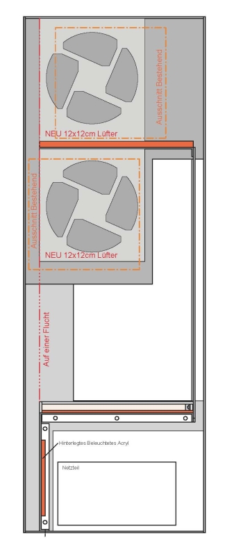

Hi,
Gestern Abend habe ich mir das gezeigte Blech ausgemessen und Aufgezeichnet.
Soweit, dass jetzt nur noch aufs Blech übertragen werden muss.
Es gibt bereits schon wieder ein paar Optimierungen zu vermelden, aber seht selbst!
So wirds jetzt auch endgültig Ausgeführt am Weekend.
Wie ihr seht sitzen später beide Lüfter genau in einer Flucht.
Ausserdem werden Neu beide in 12x12cm Lüfter Umgewandelt.
Ich bin davon überzeugt so das schönste und stimmigste Gesammtbild zu erhalten!
Dem Detailfanatiker fällt bestimmt auf, das der übergang vom best. zum Neuen Blech anders angesetzt ist.
Aus verscheidenen Gründen werde ich das Blech noch mal etwas kürzen und das neue weiter nach unten ziehen.

AW: The Orange Lian-Li Thing (Der Finale Akt beginnt)
Als erstes hoffe ich, dass es dir gut in "meiner" Stadt gefallen hat.:)
Und nun zum Thema
Die Idee den unteren Lüfter auf 120mm zu reduzieren finde ich gut, genauso wie das untere Heckblech zu kürzen.:top:
Allerdings würde ich den oberen Luffi in 140mm lassen, so behälst du den "Treppeneffekt", der duch das Heckblech entsteht, bei.(so wie in Schritt2);)

So und nicht anders hatte ich das von dir erwartet. So kannst du auch gleich die hässlichen Löcher für die WaKü-Schläuche schließen (falls nötig?!)
Ich würde mir aber auch überlegen, ob ich da nicht gleich eine Platte für den ganzen hinteren Teil mache - umso mehr die bedeckt, umso cleaner wird das Ganze nachher :daumen:

Ich muss dir hier vollkommen recht geben - oben sollte es bei einem 140er bleiben - den würde ich dann allerdings gleich noch mittig einsetzen. Schaut dann bestimmt schon symmetrisch und ordentlich aus! Dann fällt zwar die identische Flucht weg, aber die ist meiner Meinung nach nur beim unteren der beiden Lüfter nötig.
Letztendlich bleibt es deine Entscheidung, aber ich denke du solltest die ganze Heckpartie abdecken und so auch eine Halterung für das NT integrieren ;)

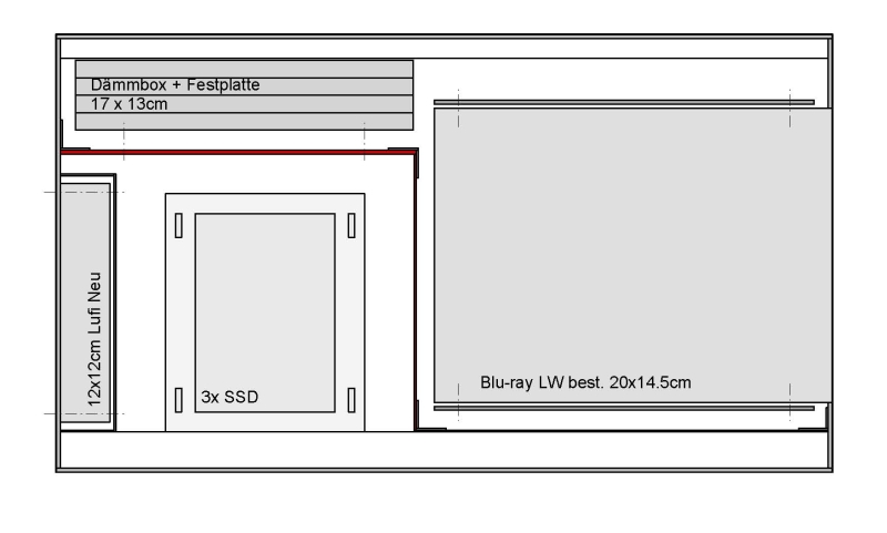

Als Verständnis hierzu habe ich nachstehen den Grundriss für das Obere Geschoss beigefügt.
So wird später das Oberggeschoss oder soll ich sagen das Dachgeschoss aufgebaut werden.
Da ich direkt hinter dem Lüfter eine Blende anbringen sieht man später dort gar nicht mehr die volle Gehäusetiefe.
Der Lüfter, die SSD Halterung wie auch die Blende für die LW werden also auch alle Bündig werden.
So zieht sich eine Flucht durch 3 Stockwerke! Ausserdem wirckt es wesentlich Ruhiger,
wenn intern zwei gleich grosse Lüfterverkleidungen übereiander stehen.
Ausserdem habe ich den grossen Vorteil, das ich den oberen Lüfter deutlich nach oben drücken kann,
und so mehr zwischenraum von Unterkant Lüfter bis Oberkant Midplate habe um ein Dickes beleuchtetes Acryl einzusetzen.
Ich hoffe ihr erkennt so meine Idee. Es bleibt also bei 2x 120mm Lüfter Intern!
Aha - das erklärt einiges ;)
So gesehen gebe ich dir recht - schaut in sich sehr stimmig aus. Verstehe jetzt warum du das so haben willst (kann mir den original zustand ja praktischerweise jederzeit in Natura ansehen :D) Allerdings sind mir persönlich die 140er lieber - sind, je nach Drehzahl, einfach leiser :daumen:
Aber eins ist noch immer nicht klar - wie viel deckt die Platte an der hinteren Aussenseite denn nun ab? Nur den Bereich der beiden 120er, oder das ganze Case bis unten?
