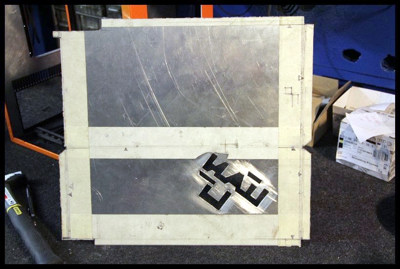

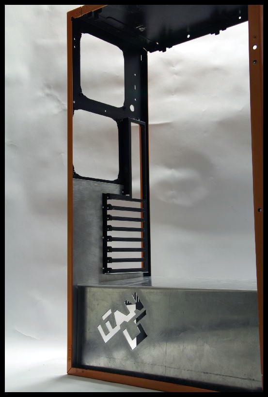

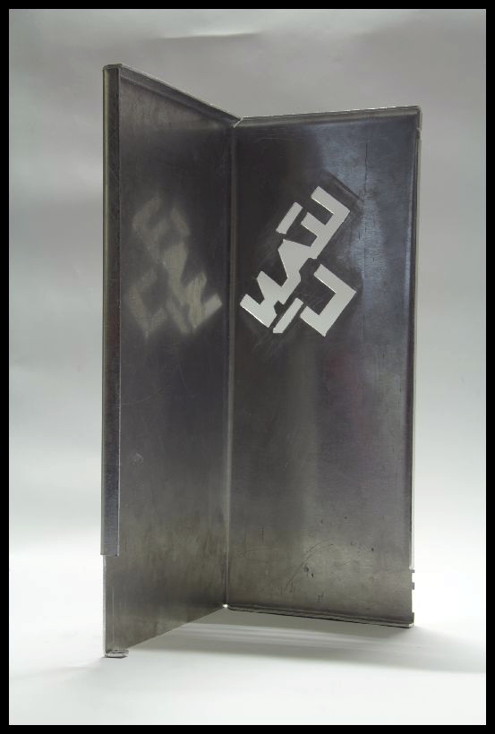

Heute (Samstags) schlechtes Wetter und ich hatte Zeit.
Ab in die Werkstatt und weiter gehts mit dem Zwischenboden.
Grübel.. Grübel.., Nein; Ich Idiot.
Das Blech welches ich letzten Samstag gemacht habe, war leider nicht ganz durchdacht!
Ich will auch gar nicht näher darauf eingehen aber um es so gut wie möglich zu machen,
wurde das Blech noch ein zweites mal Gemacht! Nur etwas länger...
img_2445-jpg.512539
Wie ihr seht, habe ich den steg nach unten "ergänzt" .. ..
Es hat echt Überwindung gekostet die Arbeit noch mal auf mich zu nehmen. :ugly:
Obwohl wie ich finde sich die Arbeit gelohnt hat.
Als ich dann nun endlich mal überhaupt zum Zwischenboden fand war schon der halbe Tag gelaufen.
Ich entschied mich also für Phase zwei, Ausgehen streichen und weitermachen.
Jetzt Stunden später, sieht das ganze so aus!

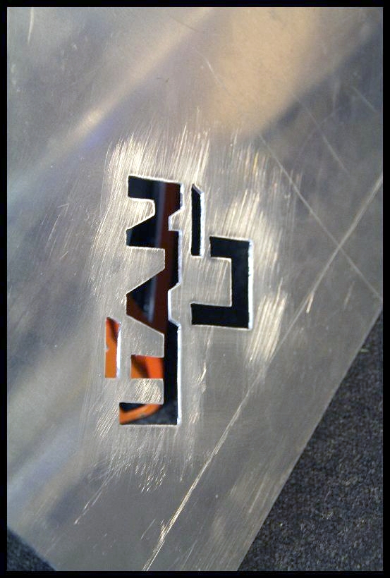

Diese Abwicklung inkl. Ausschnitte hat mich echt gefordert!
Noch mehr Zeit hat dieses liebe schöne Detail gebraucht.. Der Lian-Li Schriftzug ist Freestyle Aufgezeichnet und natürlich Handmade. :ugly:
Der Feinschliff ist noch angesagt aber es gefällt mir schon ganz gut.
Um dem Zwischenboden optimalen halt zu geben werde ich anstelle der original Stütze,
das querblech für die Pumpen als fix vernieteten Teil einsetzen.
Falls nichts dazwischen kommt werd ich Morgen (Sonntag) den Boden Abkanten. :schief:
Gute Nacht

AW: The Orange Lian-Li Thing (Der Finale Akt beginnt)
Richtig schön geworden der Schritfzug :daumen:
Geiles Projekt aber das muss ich dir wohl nicht sagen :D
Hey affli
na die Arbeit hat sich auf jedenfall gelohnt. :daumen: Und der Schriftzug ist erste Sahne :hail: Soll der Schriftzug beleuchtet werden??:D
Ich schließe mich meinen Vorrednern an: Sieht einfach gut nur gut aus!! :D

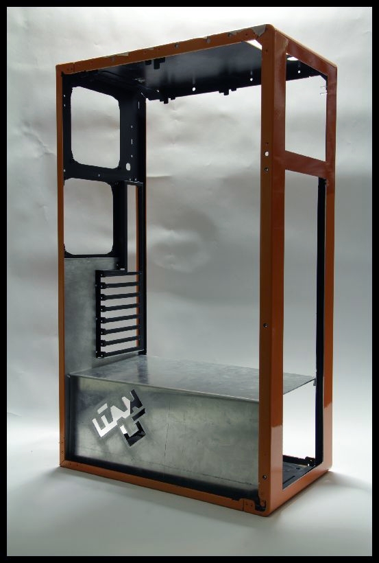

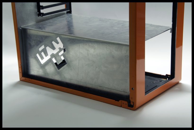

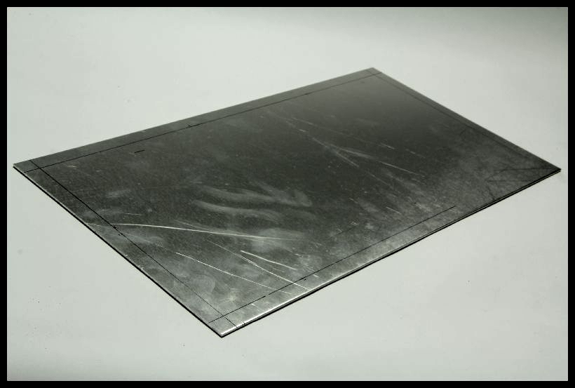

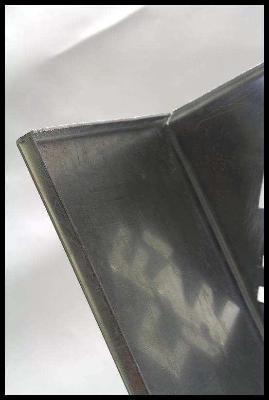

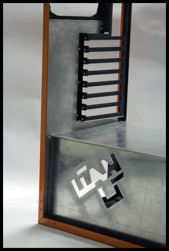

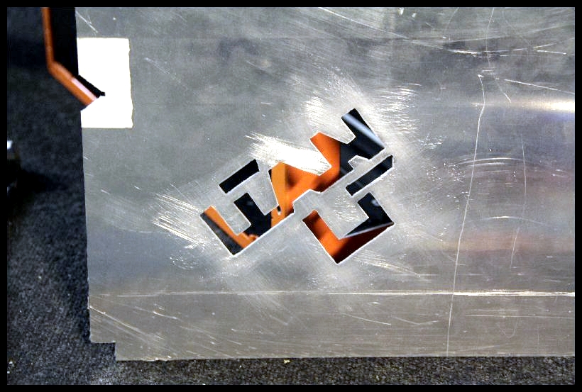

Abkanten die Erste
Heute konnte ich wie gehoft zur Abkantbank.
Ich bin mit dem Resultat sehr Zufrieden, die saubere Vorarbeit hat sich ausgezahlt!
Die Masse stimmen auf den mm genau, die Abwicklung war also richtig.
Ein kleiner Schönheitsfehler habe ich gefunden aber der ist nicht weiter schlimm.
Das Blech ist nur hingelegt, daher sind Abweichungen zu sehen.
Wer sich übrigens fragt warum der Schriftzug so nach oben gedrück wurde dem sei gesagt;
Die Seitenwand hat jeweils 4.5cm Rand bis zum Sichtfenster, daher passt alles wie geplant!
Als letztes Bild ist bereits das zugeschnittene Blech für den oberen Zwischenboden zu sehen.
@EisTeeToBi & Erik Cartman & Chris_Oi & Ben™
Herzlichen Dank Leute!
@Midgardsnake
Danke dir Snake! Jap hinter den Schrifzug kommt ein beleuchtetes Acryl. :)
Jetzt wünsch ich euch allen einen angenehmen Sonntag Abend und bis bald.
:daumen:

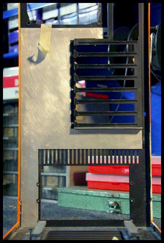

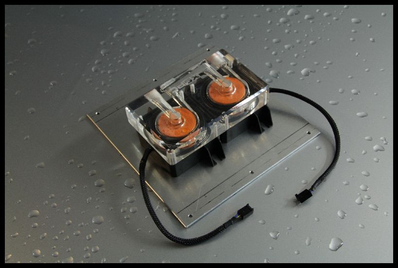

Deine beiden Pumpen find ich immer wieder klasse :daumen:
Das Case, auch super geworden. Die Bilder sehen schon sehr sehr schön aus. Dein oben genannter Fail wäre mir ohne den Kringel gar nicht so recht aufgefallen.
Leider ist dein Papier welches du hinter dein Case gehalten, geklebt oder wie auch immer, ein wenig geknickt, ansonsten wären deine Pics noch viel viel geiler gekommen.
Wie gesagt ansonsten freu ich mich auf weitere Bilder weil mir dieses Orange total zusagt (mein "Arbeitszimmer" ist auch teilweise Orange :daumen: )
Gruß Bagui
Das abkanten ist ja mal makellos, ich kann leider kein Fail entdecken. :rolleyes: Du verbesserst dich von mal zu mal. :top:
Das Bild mit dem durchscheinenden Licht ist echt klasse...
wie die Blecharbeiten und der Mod im gesamten auch.:daumen:
Nice!

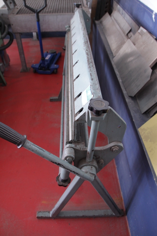

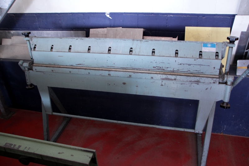

Der Abkantungs Teaser
Ich hatte euch doch schon lange versprochen Bilder von der Abkantbank zu Zeigen.
Nun hab ich's endlich geschaft..
Wie ihr sehen könnt ist das schon ein betagtes Modell.
Kann aber bis 1.60 lange und bis 3mm Alublech Kanten.
Ich bin auf jedenfall überglücklich das ich das nette Ding brauchen darf.
So bald Martin der Besitzer Pensioniert wird (4Jahre) geht es in meine Hände über.. :D
@Bagui
Herzlichen Dank an dich!
Jap, die Pumpen gefallen mir auch sehr gut!
Ausserdem hält der Lack jetzt schon 1.5 Jahre unter Wasser..
Du meinst den Fail von meinem Rückwandblech..?
Ja, er sitzte an einem kleinen Ort, bringt aber meines erachtens sehr viel besserung.

Danke dir Mat! Der Angesprochene Fail (Schönheitfehler) kann auch nicht gesehen werden.
Es wäre nur im nachhinein schöner gewesen wenn ich den Boden vorne hin zur Front etwas verlängert hätte.

Du verwendest aber schon Alu, oder? Sieht stellenweise wie Stahlblech aus...? Ansonsten gute Arbeit bisher :daumen:

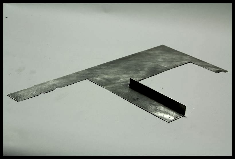

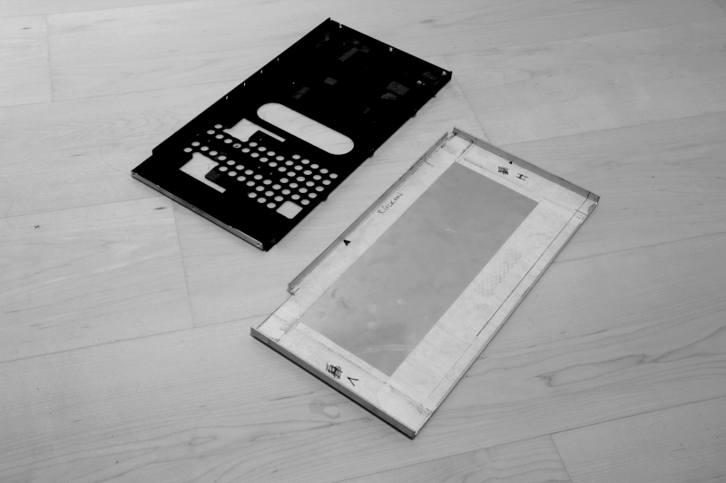

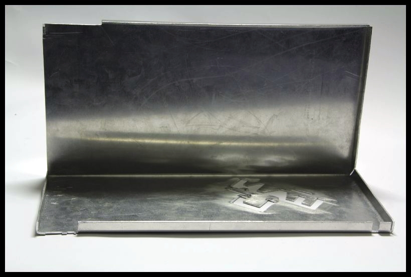

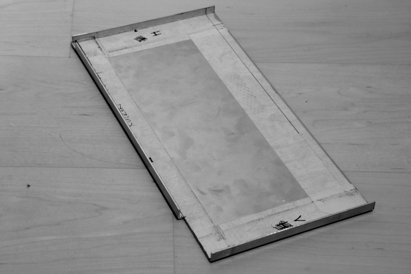

Obere Midplate die Erste
Abend Leute,
In den letzten Tagen ist mit Mühe und Not der zweite Zwischenboden entstanden.
Blöderweise hat das Blech etwas viel Luft.. (1mm ist irgendwo verschwunden)
Zum Vernieten wird das hoffentlich kaum ein Problem darstellen, ansonsten muss ich dann halt Improvisieren.
Hab mir auch schon überlegt an der Kante einen 0.8mm alustreifen Aufzukleben. Mal schauen.
Erst mal aber ein paar Bilder: (Dies mal Schwarzweiss weil ich beim Weissabgleich total versagt habe)
Grosse veränderungen gegeüber dem Standart Boden war leider nicht möglich.
Zumindest nicht ohnen umplatzierung der Lüfteraussparungen und der LW Slots. Lian-Li hat hier leider keinen Spielraum gelassen.
Trotzdem wurden ein Paar Details verbessert. Mehr aber ein ander mal dazu.

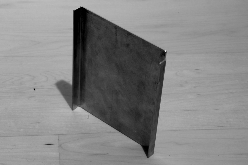

Als Abschluss gibts noch ein Bild vom abgekanteten Pumpen-Halterungs-Stützen-Blech.. :)
V
MatMade142 & Ben™
Ich hoffe nur ich bekomm das schöne alte Ding dann auch wirklich!
@D4K1NE
Du hast schon recht, die Bilder täuschen teilweise etwas. Aber ich kann dich beruhigen das ist Alu. :)
Angenehmen Abend allerseits!
Sieht doch schon mal recht vielversprechend aus :daumen:. Sollte es wirklich nur 1mm sein, dürfte das kein Problem darstellen.
Bin ja echt mal gespannt wie die dann "in Aktion" aussieht - scheint mir aber sehr gut zu passen. Und das wichtigste ist das du dann nicht mehr diese hässlichen Löcher in der Platte hast.
Wo fehlt denn der Millimeter? In der Länge? Oder am Falz? Nen Millimeter kann man i.d.R. schon ausbessern - ich lass mich da einfach mal überraschen :daumen:
Die Abkantbank finde ich auch super - magst die ned zufällig nach München bringen? :D

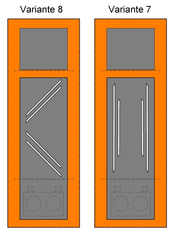

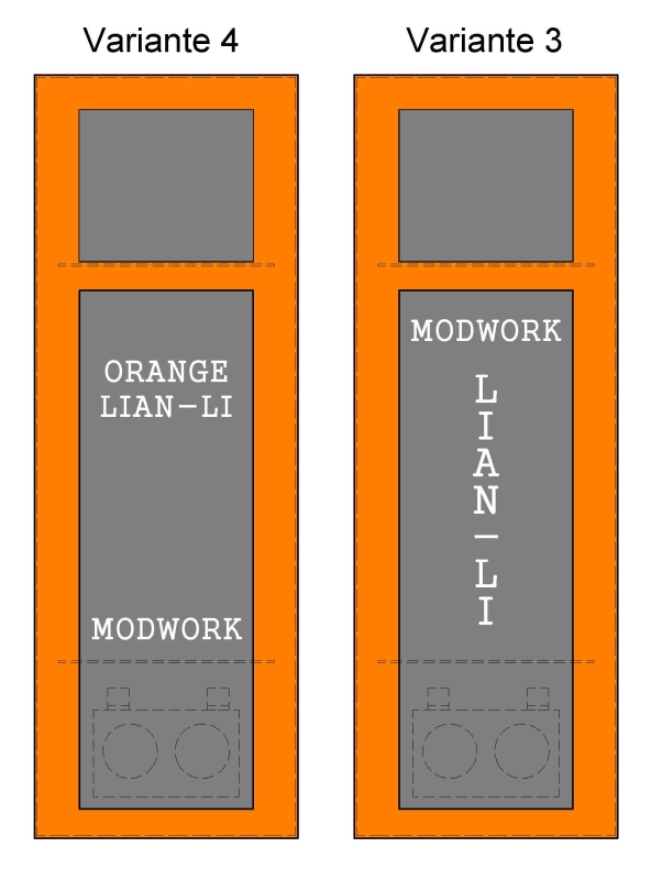

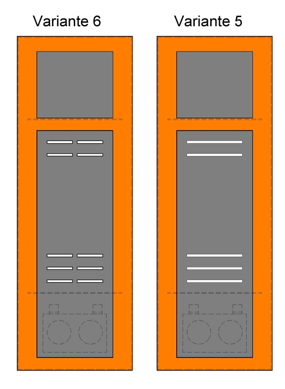

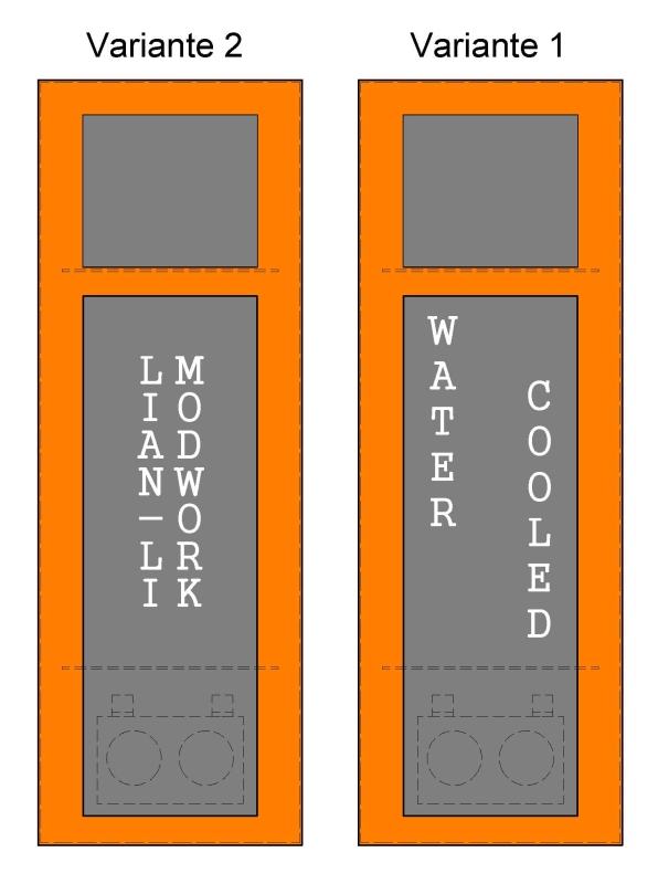

Die Rauchgraue Acrylfront
Moin Leute,
Nach längerem Studiengang gestern Abend habe ich ein "Bauablaufproblem" enddeckt.
Ich muss fast gezwungenermassen als erstes das Inlay in der Front kleben.
Ansonsten kann ich leider unmöglich die beiden Zwischenböden fest Vernieten.
Das Plexi lässt sich logischerweise ansonsten leider nicht mehr einfahren und Aufkleben.
Das Nervt mich etwas, weil ich kein Rauchgrause Acryl mehr habe und dies eigentlich erst zum Schluss einsetzen wollte.
Nun gut, es gibt halt jetzt keinen anderen Weg und so hab ich mich um die ersten Entwürfe gekümert.
Eigentlich dachte ich erst an einen schönen Schriftzug in der Front,
welcher durchgängig gefrässt wird und somit auch gleich die Zuluft gewährleist!
Aber irgendwo bin ich mir zur Zeit gerade überhaupt nicht mehr sicher wie es aussehen soll!
Hab diesbezüglich mal ein paar Varianten Aufgezeichnet die meine ersten groben Ideen aufzeigen sollen:
Erst mal vier Varianten mit Schriftzügen. Über Platzierung und Schriftart lässt sich noch Disskutieren.
Danach habe ich angefangen mit nur einer Art von Lüftungsschlitze, welche mir fast besser Gefallen.
Zu Zeit bin ich aber echt gerade etwas Planlos gegen welche richtung es gehen soll!
Ich erhoffe mir also ein paar Meinungen von Euch diesbezüglich..!
Soll es nur Schriftzüge geben? Welche Art? Kombiniert mit Schlitzen?
Nur Ausschnitte ohne Schriften? Ach je, ich kann mich nicht Entscheiden!
Ich werd jetzt erst mal Material besorgen!
In den nächsten zwei Wochen wird sowiso nicht viel Passieren.
Hab noch ein paar Tage frei und habe meiner Dame einen Ausflug versprochen!
reisball
Besten Dank, ja es handelt sich wirklich nur um einen Milimeter.
@D4K1NE
Du sagst es, Ich hab mich echt auch immer geärgert über die Löcher in der oberen Midplate!
Der eine Milimeter fehlt mir in der Länge, sprich vom Rücken zur Front.
Hab mir aber gestern überlegt wohl doch noch ein Blech anzukleben,
möchte unter keinen Umständen das die Nieten das Gehäuse oberhalb zusammenziehen.
Aber nur falls wirklich alles passt, ansonsten mach ich das Ding halt noch mal.
