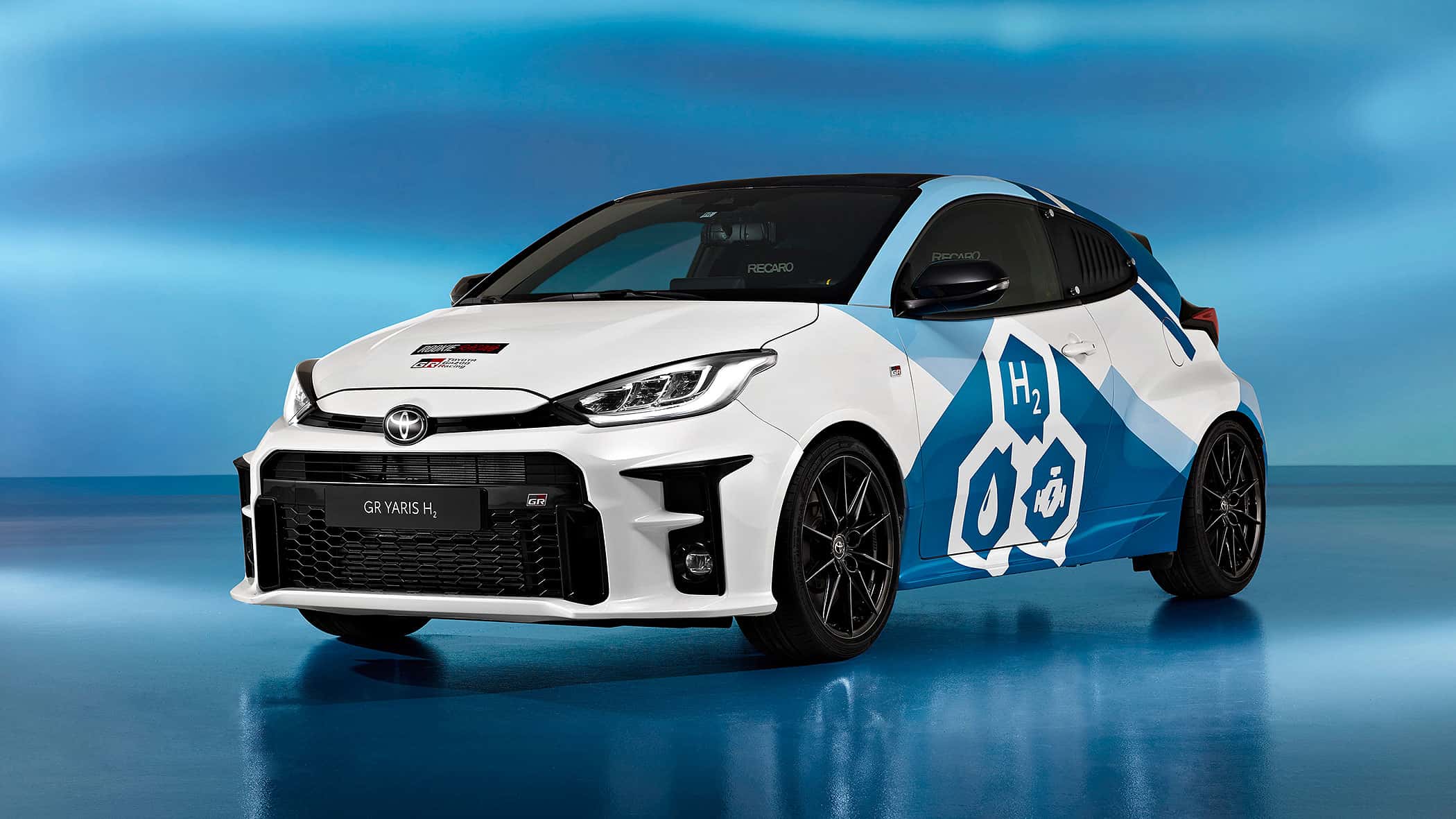

Jo ein Konzeptfahrzeug... spannend...nicht.
Wie groß ist der Markt für ein Auto, dass mind. 4x so hohe Unterhaltskosten hat wie ein eAuto mit Akku?
Matda hat auch jahrzehntelang am Wankel Motor festgehalten. Nur haben wollte den halt praktisch niemand - Liebhaber für skurrile Technik mal außen vor. Durchgesetzt hat er sich nur aufgrund des Engagements von Mazda nicht.
