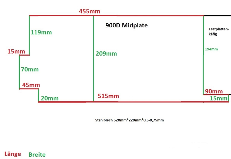

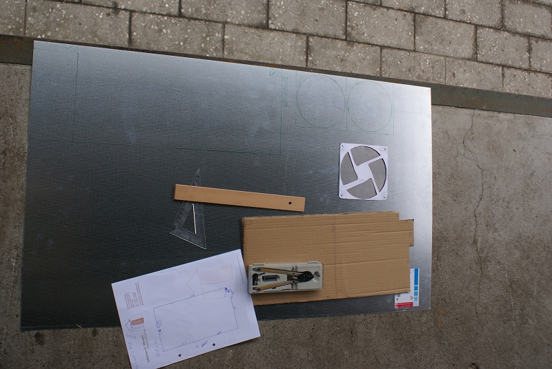

Ich habe ja schon im letzten Uodate gezeigt wie ich mir meine Midplate vorstelle.
der Plan war:
Jetzt kommt es zum eigentlichen Bau:

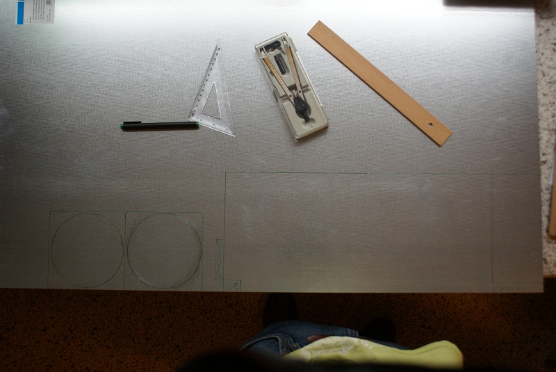

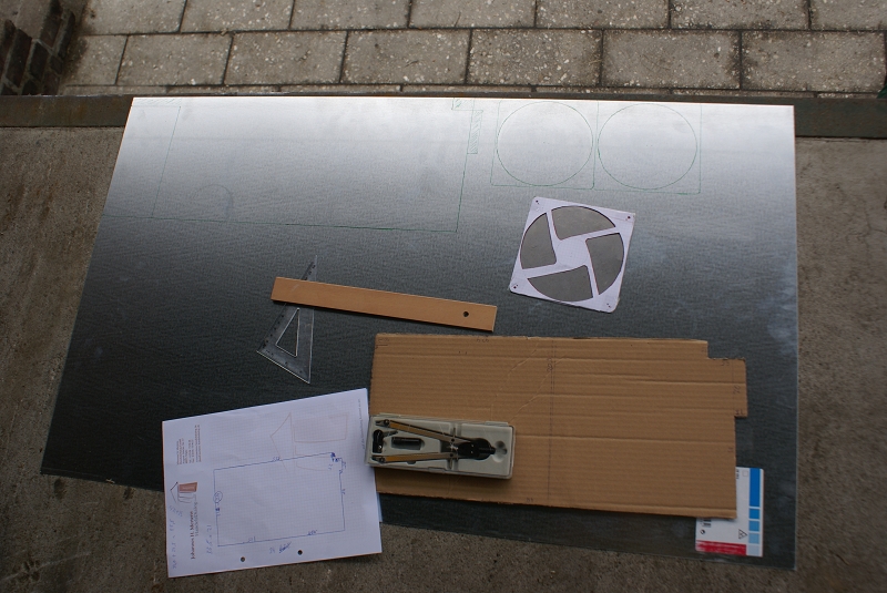

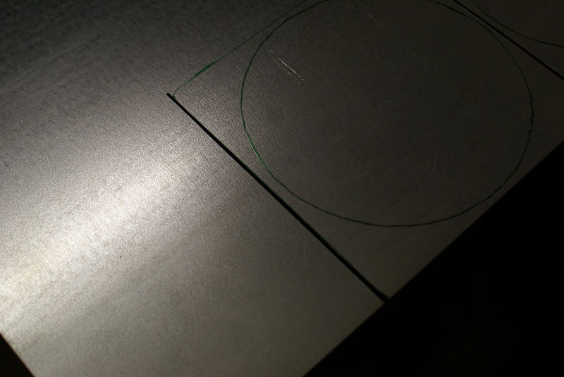

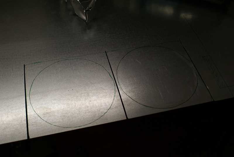

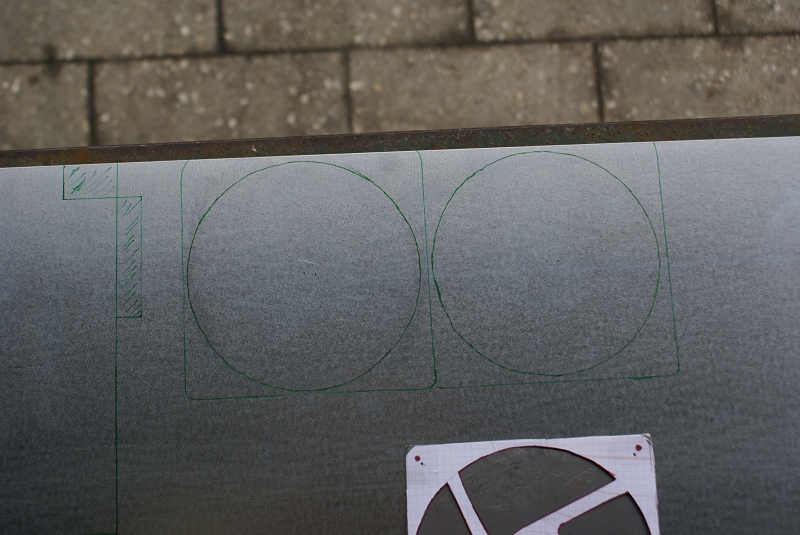

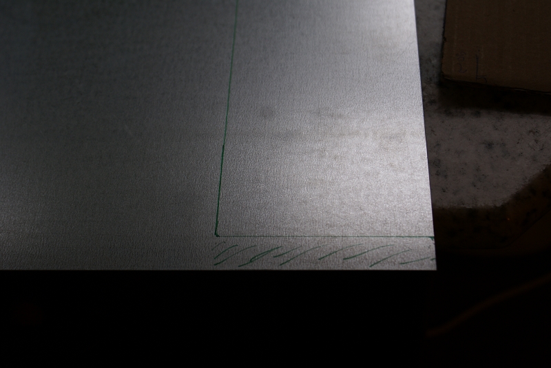

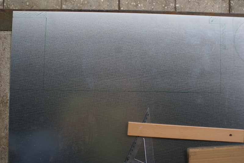

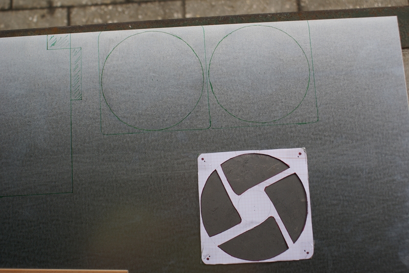

Ich habe mich in die Küche gesetzt und einfach mal den vorherigen Plan auf ein Stück 0,5mm Stahlblech aufgezeichnet.
Leider musste gleichzeitig angefnagen werden zu kochen, um dem zu entkommen ( Kartoffel schälen etc :D), habe ich die Location gewechselt und bin raus an die Frische Luft.
Dort konnte ich wunderbar im stehen zu ende Zeichnen.

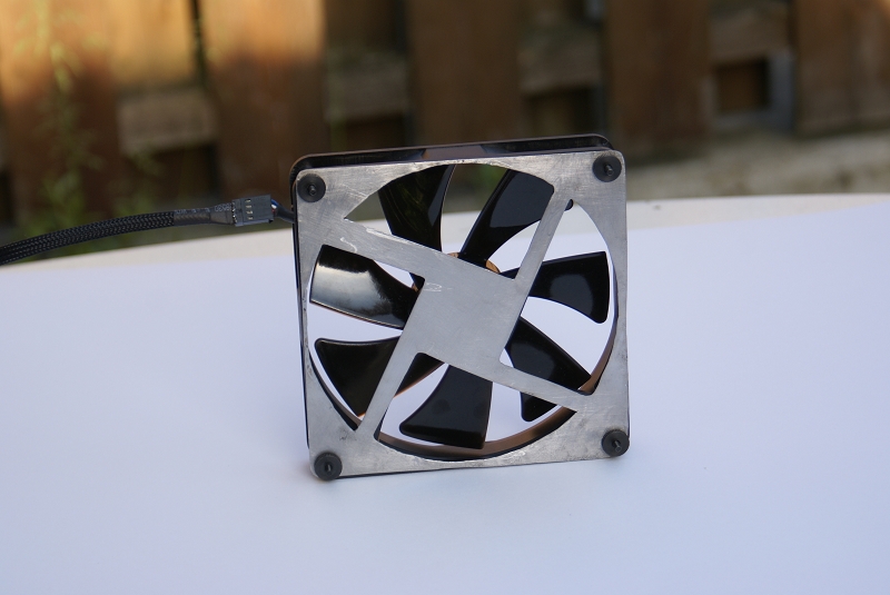

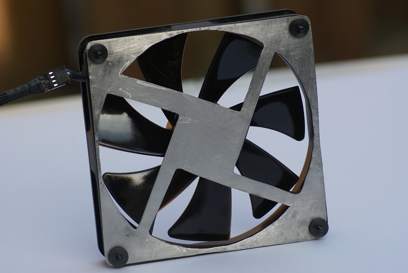

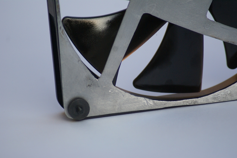

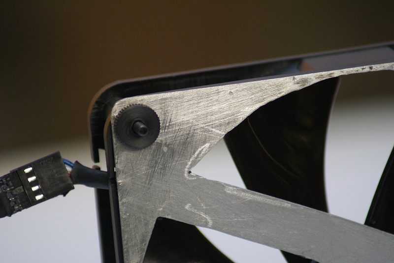

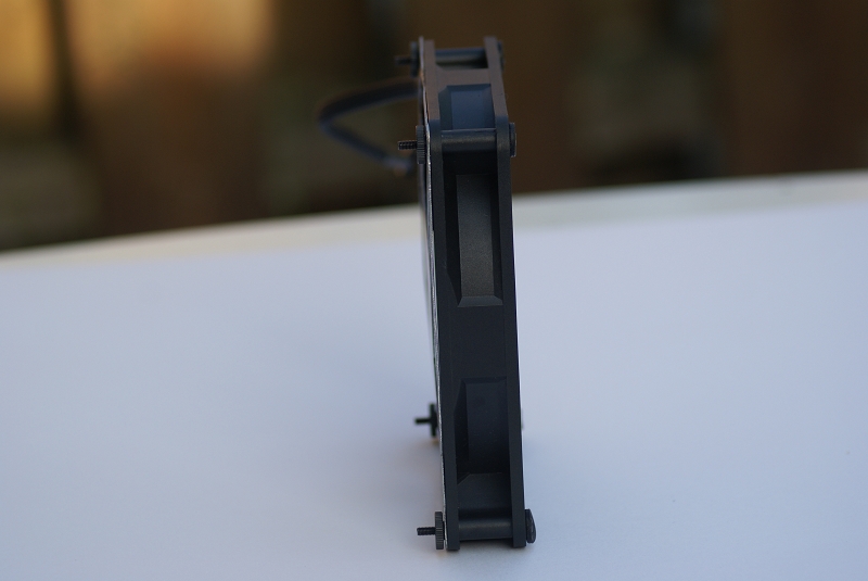

so sehen jetzt die Lüfter adapter aus:
die komplett ansicht:

Zeichnung der Midplate:

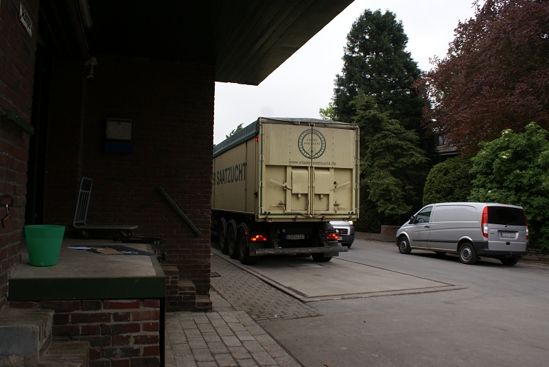

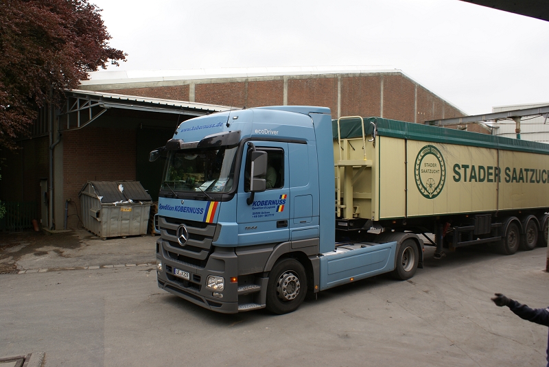

Natürlich kann ich, wenn ich zu Hause bin nicht ungestört arbeiten und zwischen durch musste ein Lkw mit Dünger ankommen und abgeladen werden: ( Wer sich auskennt, er hatte KAS geladen)
Links mein arbeitsplatz und recht die Waage mit dem 40 Tonner:
Rückwärts ranfahren und kippen, schwupps ist das Ding leer :)

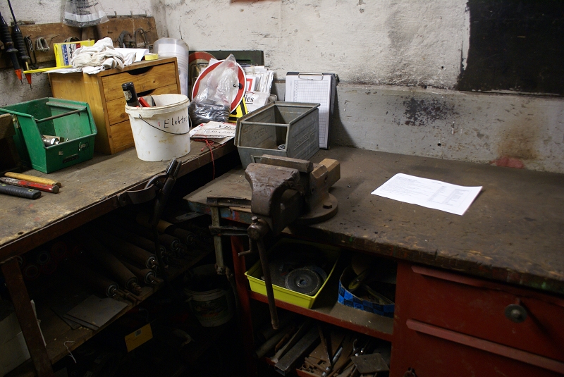

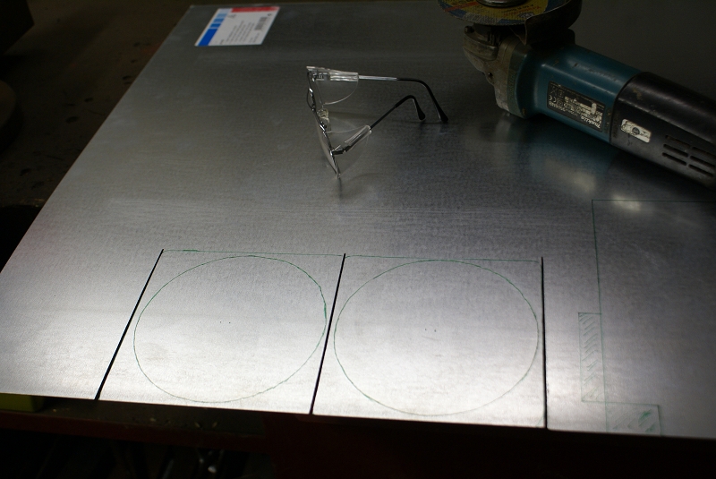

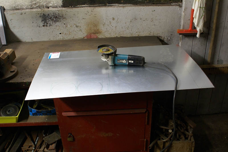

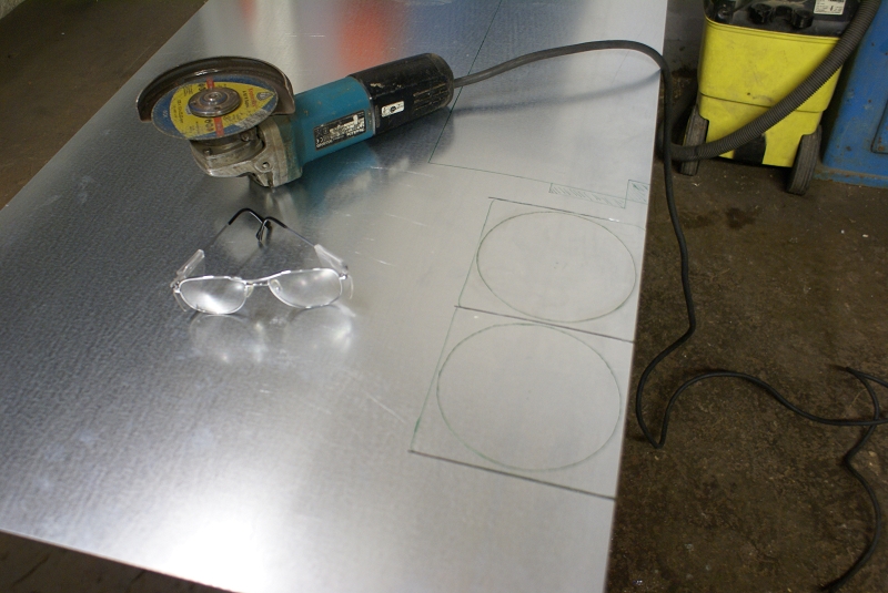

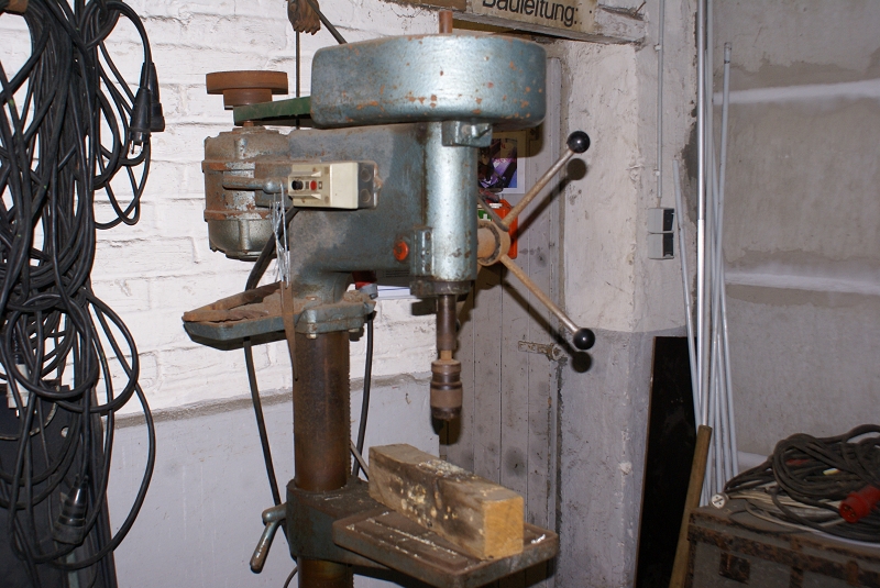

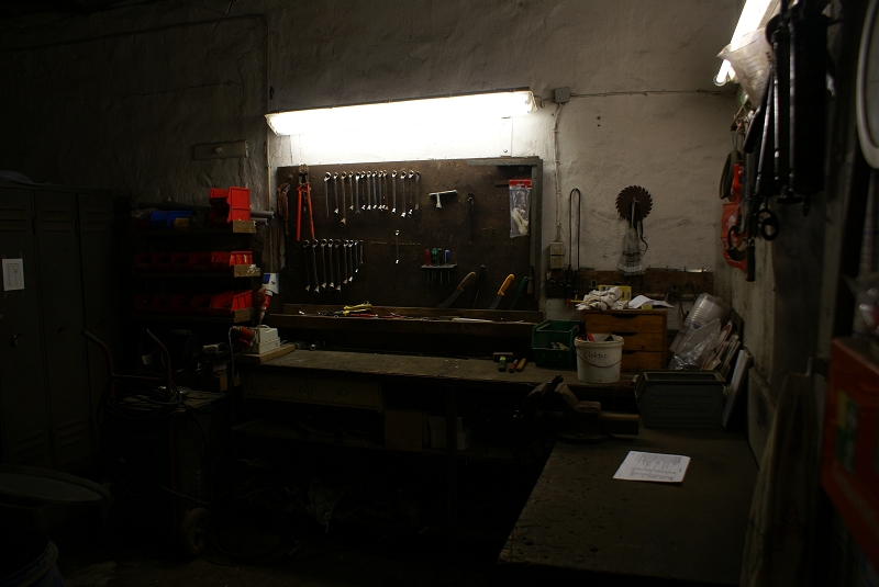

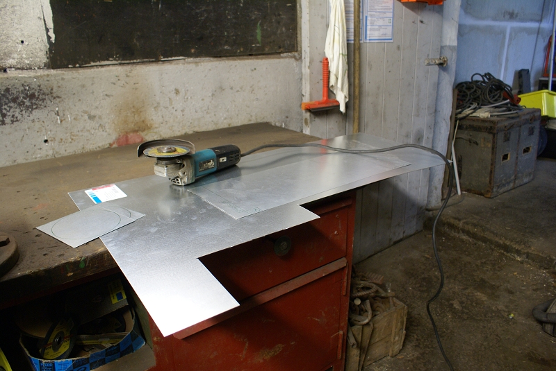

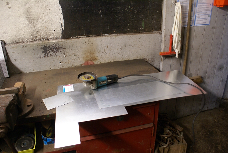

Hier kommt mein Arbeitsgerät:

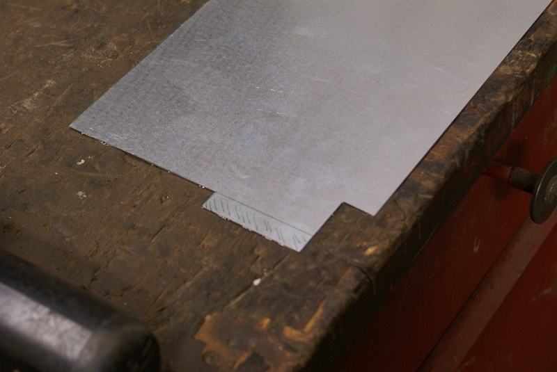

Leider sehr dunkel, abe rerstmal habe ich kein besseres Gesamtbild der Werkbank:

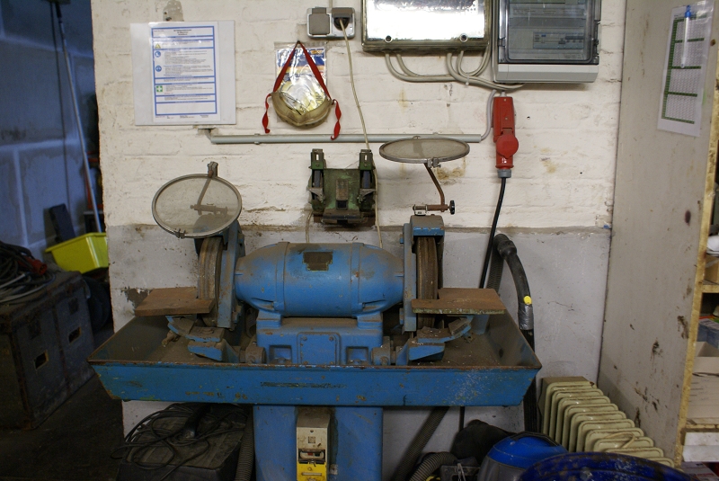

HIer wird geschnitten :
geschliffen:
so alles vorbereitet :
natürlich brille nicht vergessen :
angefangen habe ich mit den Lüftern, geht durch wie Butter mit einem Winkeltrennschleifer ( oder auch Flex genannt :D)
super saubere Schnitte sind mir damit gelunden. Ich bin super zufrieden damit gewesen :)
besser geht es nicht :

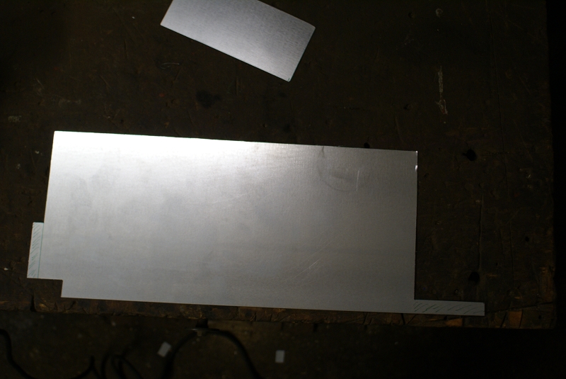

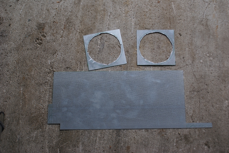

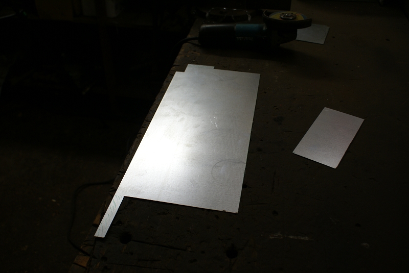

die langen Schnitte der Midplate gingen noch besser aber die überspringe ich mal. So sieht es nach dem groben Ausschneiden aus :

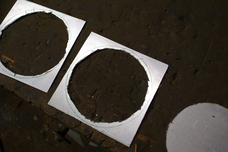

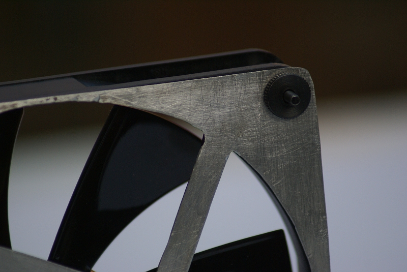

Dann habe ich mal die Lüfteradapter ausgeschnitten ( Feinarbeit wird mit dem Dremel und Feile erledigt, aber eine Flex ist einfach nur schnell in sowas )
nach dem Feinausschnitt sah die Midplate schon so aus :)

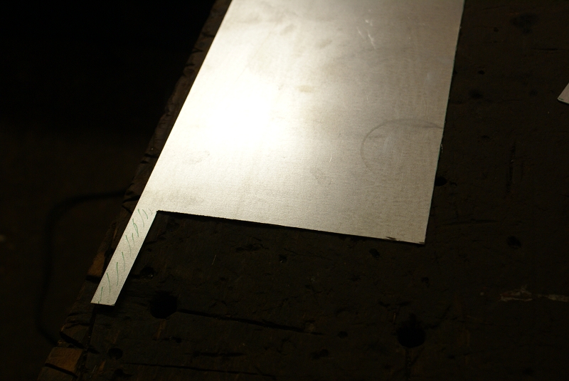

Die Ecke vorne links wird jeder 900D Besitzer ja kennen. Ist mir echt sauber gelungen die nachzu ahmen:
und der Schwanz richtung HDD-Cage:
Gesamtansicht :

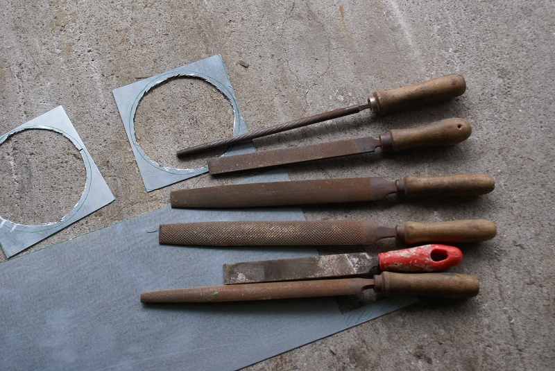

Jetzt ging es ans Feilen :

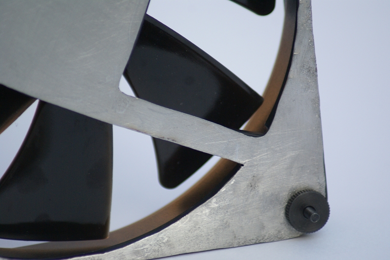

So nachdem das Projekt Midplate zu 90% abgeschlossen ist ( Es ist schon fertig, ich habe nur noch keine gescheiten Bilder), geht es weiter mit dem Lüftercover:
Von dem Herstellungsprozess habe ich leider keine Bilder gemacht, würde aber auch hier den Rahmen ein wenig sprengen :D.
Also gibt es schonmal von der Version 1 Bilder:
Von Vorne:
näher dran:
von hinten:
von der Seite:
Hier konnte man auch erkennen warum es V1 ist, die linke seite steht ein wenig ab. Dort werde ich noch nacharbeiten müssen :)
die Kante rechts sieht super sauber aus :)
Ein paar Nahaufnahmen :
Obenlinks:
Obenrechts:
unten rechts:
unten links:
und nochmal die Totale:

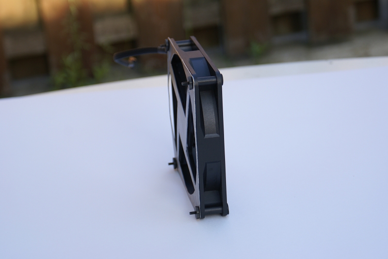

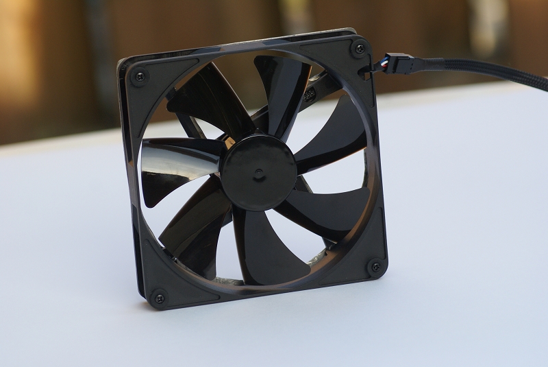

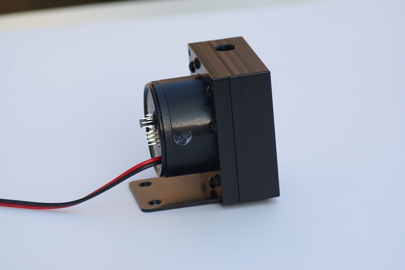

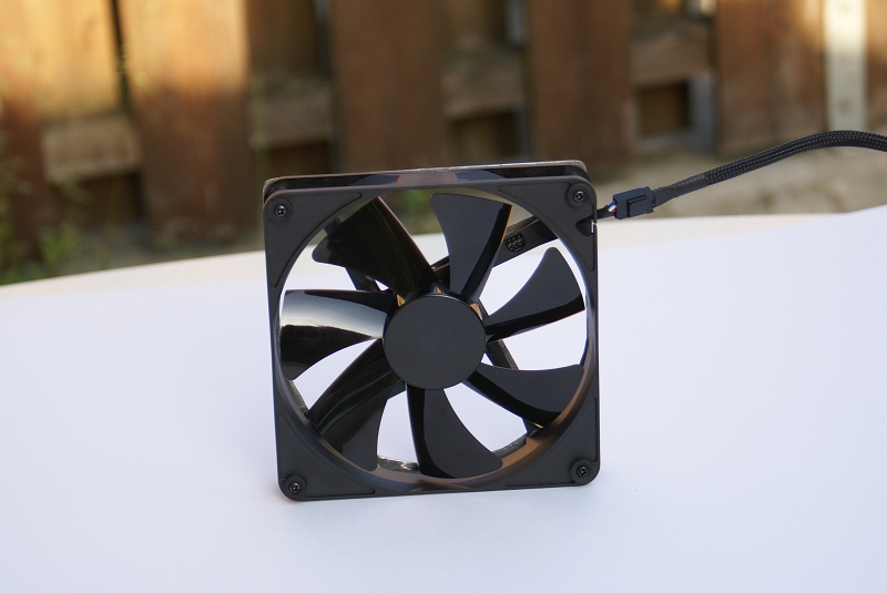

Ich hatte euch ja noch ein paar gute Bilder versprochen und ich habe mal mich an Makroshots versucht :). ( Ich baue gerade eine Lightbox, um diese noch zu verbessern. Diese Bilder sind finde ich schon ganz gut gelungen und wurden bei bedeckten Himmel draußen geschossen un dnoch nicht bearbeitet.

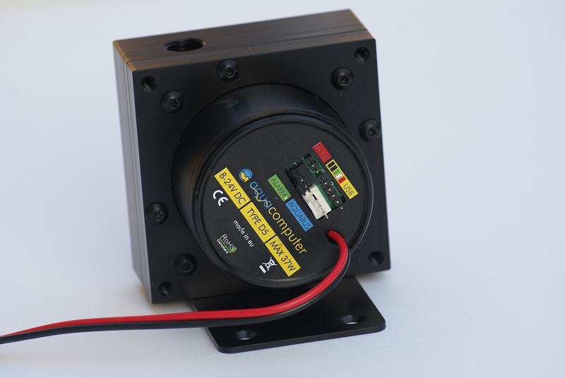

Die D5
Ich werde noch mit dem Weißabgleich üben müssen, um einen noch cleaneren Look hinzubekommen, da diese Bilder aber auch Frei aus der Hand geschossen wurden, muss ich warten bis ich von zu Hause, dass Statif auch nutzen kann.

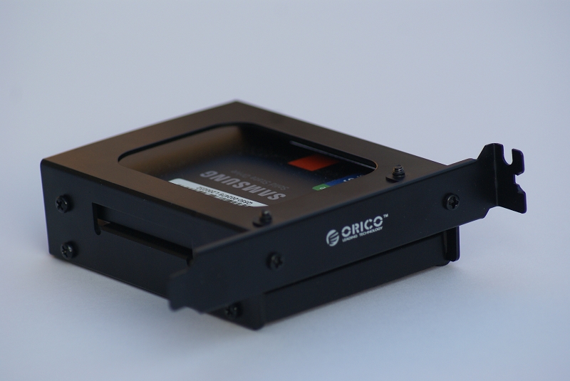

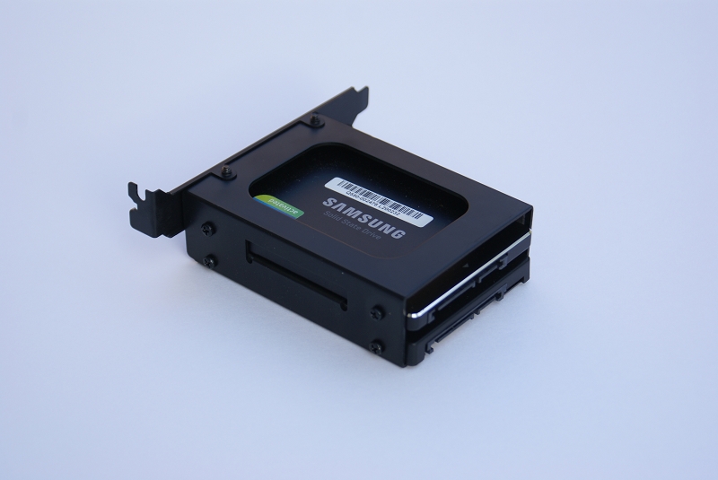

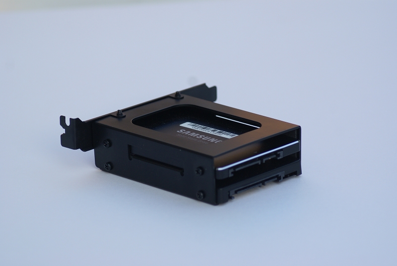

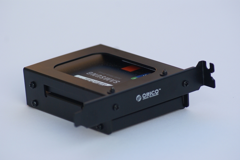

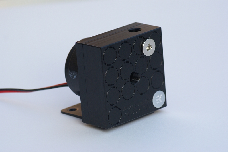

Der Weißabgleich wird hier auch noch deutlicher bei den neuen Bildern meine SSD Halterung:

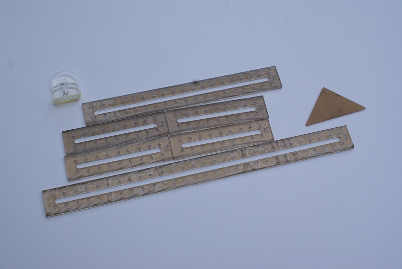

als nächstes kam ein schmales etwas raus:

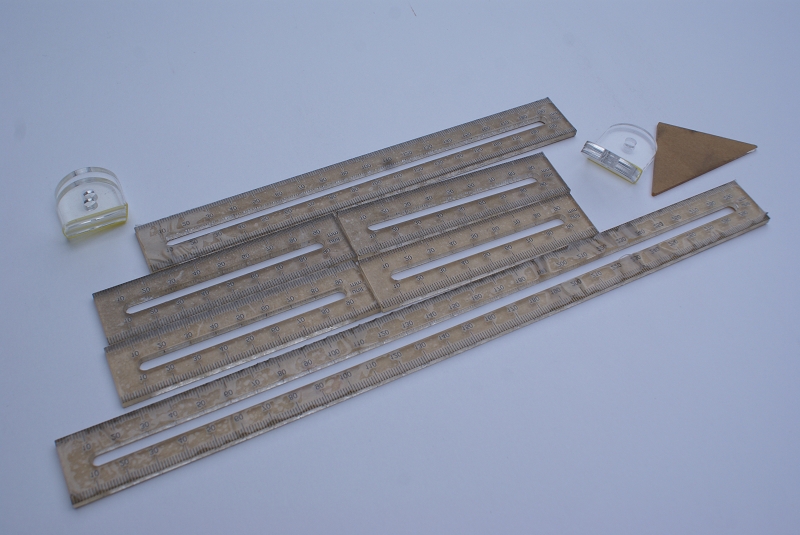

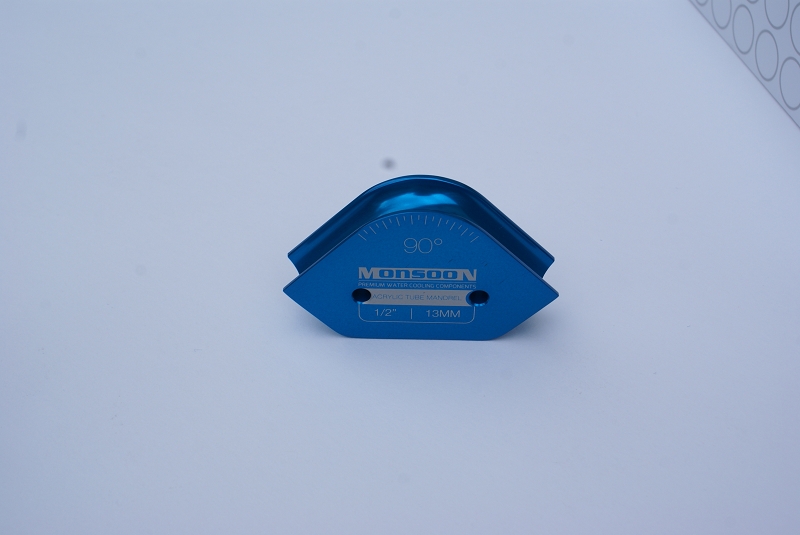

und herraus aus dem Packet kam ein Messsystem für das Verlegen von Acryl. Dies wird meine Winkelarbeit einiges einfacher machen :)
Danach zog ich Packetchen nummer 3 aus dem Karton.

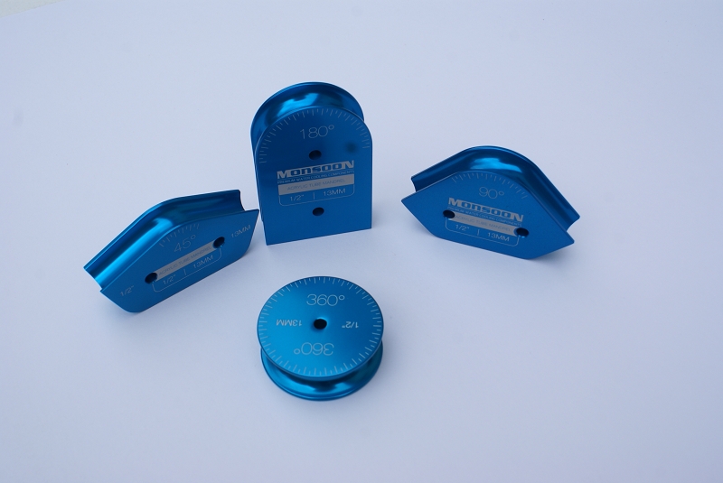

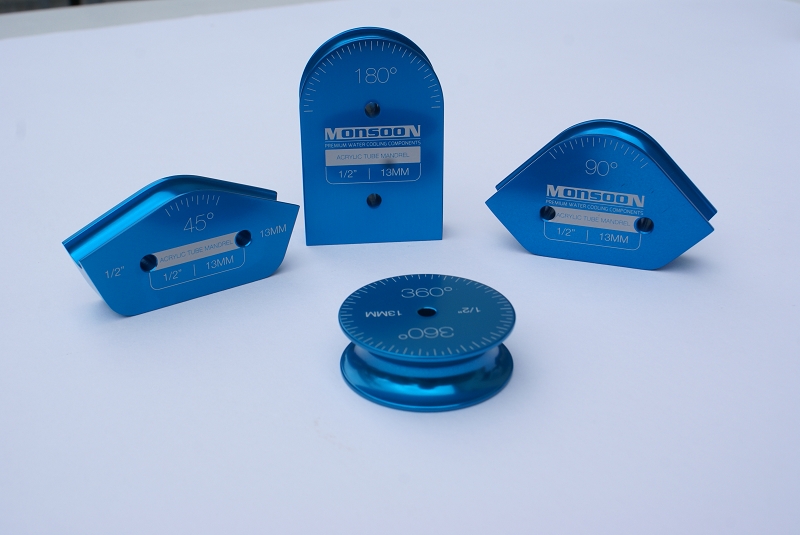

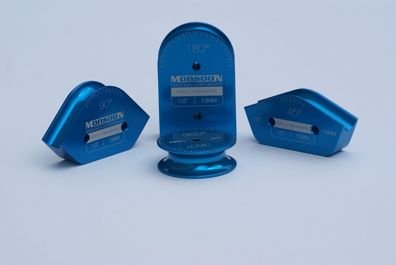

Diese enthielt ein Bending Kit von Monsoon

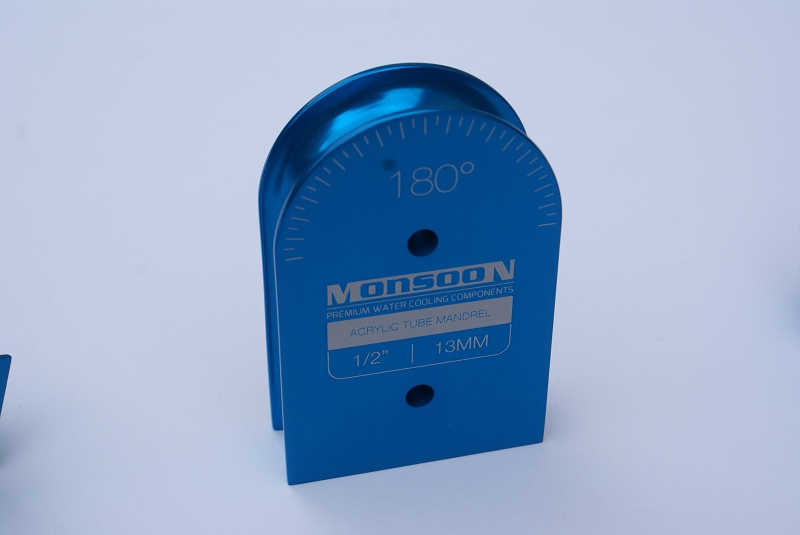

Für 90°
180°
45° und 360°
Zum Perfekten Biegen habe ich dann noch von meiner Freundin ein DYi Set von Ek geschenkt bekommen, welches natürlich auch sofort abgelichtet werden musste :)

Boah wie geil, auf den Linealen ist ne Folie drauf, oder sind die so gewellt???
Ja die "Lineale" haben noch eine Schutzfolie, die ich noch nicht entfernt hatte. Dies wird erst passieren, wenn ich anfange zu biegen.

PS: Die Makros sind spitze geworden, kannst mal versuchen mit Licht und Schatten zu spielen, das versuche ich auch gerade^^:lol:

ich find die Biegehelferlies für das acryl so sexy :D i like ^^
