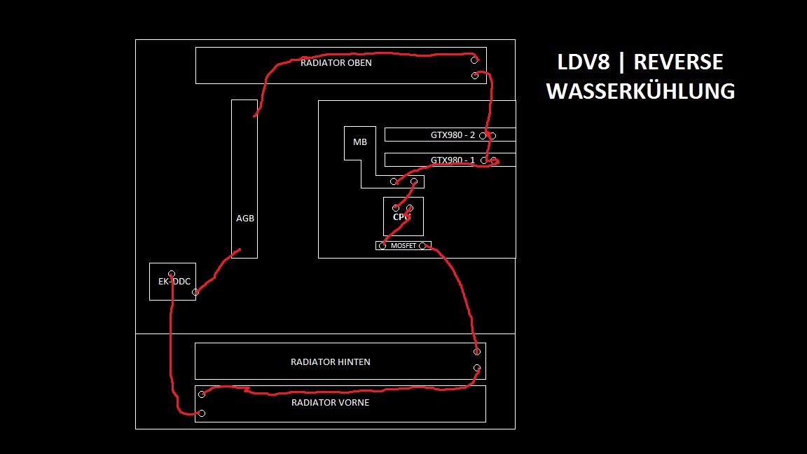

Brauch einbisschen Hilfe wegen der Verbindung der ganzen Wakü Komponente
Wie würdet ihr das alles anschließen?
ldv8w-jpg.813172

Würde es so machen und halt bei den Graka´s nen SLI/CF Verbinder Benutzen ;) Also Pumpe--->Radi 1--->Radi 2--->Mosfets--->CPU--->MB--->Den Sli Verbinder--->Radi 3--->In oberen AGB Einlass
ldv8w-jpg.813179
Und sorry für meine Zeichen Skills

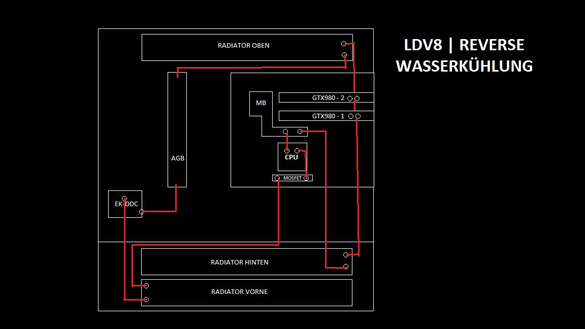

AW: [Tagebuch/Worklog] LD V8|REVERSE - EK Pumpenhalterung Fertig [UPDATE] + [UMFRAGE]
Das wäre meine Variante ;)
ldv8wmeinev-jpg.813185
Die zweite Variante sieht eigentlich gut aus. Dann gehst du gekühlt in den Kreislauf rein und als letztes die Grafikkarten. Davor und danach jeweils ein Radiator. Sollte vermutlich optimale Temperaturen bringen.
sind das drei Radiatoren? oder "nur" zwei?
ich finde auch den zweiten Kreislauf besser

Danke für deine Variante ;) ich finde aber da muss mehr zwischen gekühlt werden
Grakas bekommen ne SLI Verbinder nur noch offen welche art ich mache entweder das alle zusammen sind als ek block oder mit acryl tubes verbunden ;) ka ^^mal schauen
Finde ich auch ;) hatte halt schon lange nichts mehr mit dem Thema Wakü zu tun aber kommt langsam wieder alles
Denke ich werde auch noch eine Aquero verbauen und paar Spezial Komponenten wie Durchfluss sensor etc. ist mir alles noch Neuland ;)t
